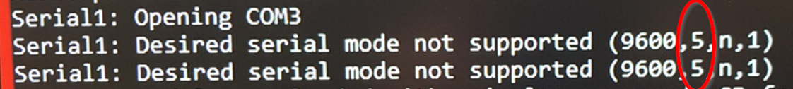

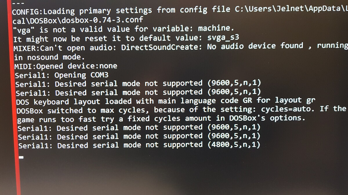

Guten Tag, Ich habe ein Problem mit der Seriellen Schnittstelle. Egal wie ich diese in Win10 einstelle das Ergebnis ist immer gleich, siehe Foto. Alles was im Beitrag "In der DosBox eine com2 einstellen mit 9600Baud?" geschrieben wurde habe ich versucht, Ergebnis ist immer gleich siehe angehängtes Foto. Verbaut wurden ein Digitus USB 2.0 zu seriell Konverter DA-70156 im Fujitsu Rechner mit Intel i7/8700 Meine Einstellungen: serial1=directserial realport:com3 serial2=dummy serial3=disabled serial4=disabled mode=COM3:9600,n,8,1 In der Systemsteuerung sind die gleiche Werte eingestellt.

Robert N. schrieb: > Ergebnis ist immer gleich siehe > angehängtes Foto. Die meisten UARTs können keinen 5-bit Mode. Das gabs zuletzt bei Siemens/Lorenz-Fernschreibern. Aber da war das "UART" noch rein mechanisch. Georg

>Ich habe noch nie 5 bit versucht,
Na doch: sieht man doch auf dem Handy-Foto deines Schirms.
Haste dich vielleicht nur vertippt? Was steht denn in der conf-Datei
drinn?
#6567416
Robert N. schrieb: > Ich habe noch nie 5 bit versucht Und wie kommt das dann auf dein Photo?
Wolfgang schrieb: > Robert N. schrieb: >> Ich habe noch nie 5 bit versucht > > Und wie kommt das dann auf dein Photo? Dass würde ich auch gerne verstehen.
Axel R. schrieb: >>Ich habe noch nie 5 bit versucht, > Na doch: sieht man doch auf dem Handy-Foto deines Schirms. > Haste dich vielleicht nur vertippt? Was steht denn in der conf-Datei > drinn? Nochmal zu den 5 bit-Problem. Ich verstehe es auch nicht von wo her die 5-bit kommen. Ich habe NOCH NIE 5 BIT EINGETRAGEN. In der conf-Datei stand einmal serial1=directserial realport:com3 serial2=dummy serial3=disabled serial4=disabled mode COM3:9600,n,8,1 das nächste mal serial1=directserial realport:com3 serial2=dummy serial3=disabled serial4=disabled mode=COM3:9600,n,7,1 die Werte im Win10 Geräte-Manager wurden dabei immer angepasst. Ergebnis immer gleich, siehe Handybild.
Habe es auch ohne "mode" versucht: serial1=directserial realport:com3 serial2=dummy serial3=disabled serial4=disabled Ergebnis? siehe Handybild.
Robert N. schrieb: > Ich habe NOCH NIE 5 BIT EINGETRAGEN. achso, sorry. war so nicht zu ersehen...

Da müsste man vielleicht mal schauen, was - ein Linux (Live-CD Ubuntu z.B.)(man braucht eine Live-CD mit DosBox drauf - die ersten Knoppixe hatten das) ergibt - was im Bios steht. - was in der Anleitung des Adapters steht - falls vorhanden. Außerdem: FreeDos kann man mal probieren. Dos selber hatte ja so seine Schwierigkeiten mit Usb..
