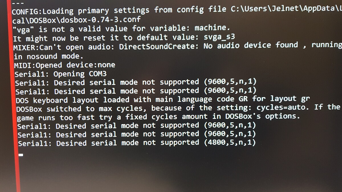

Guten Tag, Ich habe ein Problem mit der Seriellen Schnittstelle. Egal wie ich diese in Win10 einstelle das Ergebnis ist immer gleich, siehe Foto. Alles was hier im Forum vorgeschlagen wurde habe ich versucht, Ergebnis siehe Bild. Verbaut wurden ein Digitus USB 2.0 zu seriell Konverter DA-70156 im Fujitsu Rechner mit Intel i7/8700
Robert N. schrieb: > siehe Foto. probier mal "8,n,1" statt "5,n,1"
Ich habe nie "5,n,1" eingetragen! sondern immer schon "8,n,1" oder "7,n,1" Trotzdem bekomme ich immer die Meldung die im Bild oben steht!
Warum hast du den machine=vga Eintrag nicht schon längst gefixt? Schreib da erstmal z.B. die ET4000 rein. Wenn Änderungen in der conf nicht übernommen werden, dann editierst du die falsche.
Matthias S. schrieb: > Warum hast du den machine=vga Eintrag nicht schon längst gefixt? > Schreib > da erstmal z.B. die ET4000 rein. > Wenn Änderungen in der conf nicht übernommen werden, dann editierst du > die falsche. Danke, werde es machen. Leider steht der Rechner nicht vor Ort. Werde es erst nächste Woche dazu kommen.

Robert N. schrieb: > Ergebnis siehe Bild. Irgendwo in Deiner Configuration wird an 5 Stellen versucht, 5Bit einzustellen. Suche danach. Oder installiere Dosbox mit ner sauberen Configuration komplett neu.
Das Problem liegt in der DOS Software! Beitrag "DOSbox patch"
