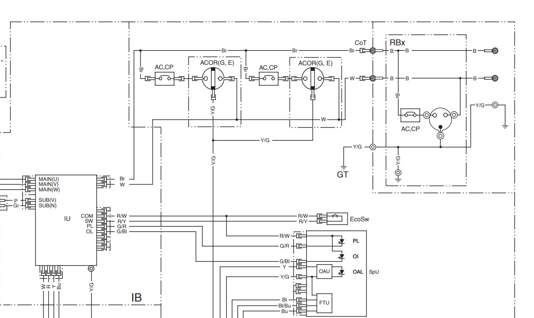

Gast #7176857
laut Schaltplan (Service Manual) werden die Wechselstrom Ausgänge
knallhart
parallel geschaltet!
Könnte man auf die Idee kommen den Parallel zum Netz zu betreiben!
Michael
Gast #7177001
sehe ich genauso. Die Wechselspannung wird einfach an die beiden
Bananenstecker weitergeleitet, von da wir dann die Wechselspannung von
Generator A und Generator B an die Anschlussbox geschickt. In der
Anschlussbox befindet sich nach meinem Kenntnisstand nur eine CEE 230V
Steckdose und eine Sicherung. Leider habe ich nie die Chance gehabt in
diese Box zu gucken.
Hat zufällig jemand die Box und kann ein Foto vom Innenleben machen. Ich
sehe es irgendwie nicht ein, für einen großen Abzweigkasten, eine CEE
Steckdose und eine vermutlich 20-25A Sicherung knapp 350€ zu zahlen ;).
Gruß Lars

Gast #7177088
Sven L. schrieb:
> Interessant ist, das bei machen Aggregaten diese
> Sicherheitslaborbuchsen
> mit + und - bezeichnet sind.
> Irgendwo stand mal die Behauptung im Raume das es Aggregate gibt, bei
> denen über den DC Zwischenkreis gekoppelt wird.
Laut Bedienungsanleitung, können nur neuere Honda EU20i mit dem EU22i
gekoppelt werden. Vermutlich wurde die Technik im Laufe der Jahre
geändert oder optimiert. Durchaus möglich, dass die Geräte damals DC
seitig gekoppelt wurden.
