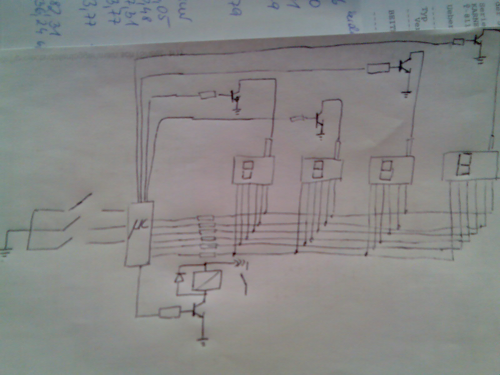

Ich  bau grad einen Timer für ein UV Belichtungsgerät. Die Ansteuerung
der 4 Segmente und das Multiplexen funktioniert breits erfolgereich.
Jetzt bin ich beid er Implemantation der Tastereingabe.
Jedoch habe ich ein Problem :(
Wenn ich einen der 3 Taster drücke, erhalte ich Störungen auf allen der
4 Anzeigen aber immer bei einem Segment und das bei allen 4 gleichzeitig
:( Diese Segmente schalten sich aus. Und manchmal schalten sich nicht
alle 4 aus sondern nur 3. Dafür leuchtet das 4. stärker als alle
anderen normal....
Was kann denn da los sein??? Ich hab eicht keinen plan mehr.....
Ich hoffe es kann mir wer helfen :)
Gruß Robert

von Robert Schilling (Gast)
Also am Programm liegt es nicht, da das Problem immer auftritt. auch
wenn alles eingschalten ist und sonst nichts.
Die Taster werden vom AVR gehen auf der einen Seite zum AVR und auf der
anderen Seite auf Masse. Die Segmenanzeigen haben eine gemeinsame
Kathode und werden über einen PNP auf MAsse gezogen.
LEider hab ich keinne richtigen Schaltplan, da das alles irgendwie aus
gem Kopg gekommen ist....
Gruß Robert
Hallo an alle!!
Danke für die Meldungen :)
Ich hab mal eine kleine PRinzipskizze gezeichnet. Ich hoffe man kann
alles erkennen.
Am Programm liegt es nicht. Denn auch wenn ich das Tastereinlesen total
deaktiviere, hab ich die selben Probleme.
Gruß Robert

von johnny.m (Gast)
Wenn man jetzt noch wüsste, an welchen Pins die einzelnen Elemente
angeschlossen sind, dann wär das suuuper. Tritt der Fehler nur bei
einer Taste auf, oder bei allen? Irgendwo ein Kurzschluss zwischen
Taster-Pin und Segmentanschluss? Taster zieht Segment mit auf Masse?
BTW: Wusste gar net, dass es jetzt schon 6-Segment-Anzeigen gibt...;-)
Shit. eine Leitung vergessen^^ Pullups sind natürlich aktiv.
Ich hab den Fehler gefunden.
Zum debuggen hab ich das ganze auf meinem Schreibtischh liegen. ICh bin
drauf gekommen, dass der Lack am Schreibtisch leitfähig ist. Wenn ich
das ganze Modul in die hand nehme, funktioniert alles normal...
Gruß Robert
