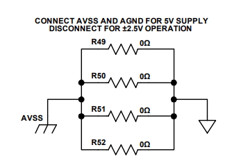

ich betrachte gerade das Layout des Evalboards EVAL-AD7177-2SDZ, um den
Umgang mit verschiedenen Massen, Stern-Verbindung und Ähnlichem an einem
Beispiel zu erlernen. Es ist viel Literatur dazu im Netz, allerdings zu
wenig an echten Beispielen.
Zu meinen Fragen:
1. Es gibt vier Widerstände, die AGND und AVSS verbinden. Dadurch
generiert man sich Masseschleifen. Die aktive Antennenfläche ist jedoch
nur der Spalt zwischen den Masseflächen, so dass es unkritisch ist?
2. Es gibt einen Kondensator, der direkt an der Referenz (Referenz=REFin
für den ADC, nicht AVDD) sitzt und wieder AVSS und AGND verbindet. Ist
er dazu da, dass Ausgleichsströme nicht den langen Weg über die
Widerstände gehen, sondern direkt über den Kondensator?
3. Der Kondensator verhält sich wie eine AC-Verbindung, also wieder eine
zusätzliche Masseschleife wie in 1. Allerdings unkritisch wegen
derselben Erklärung wie in 1?
