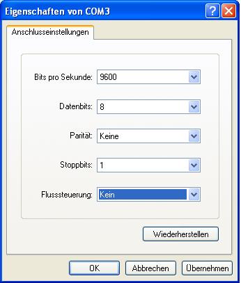

habs mal mit dem hyperterminal probiert, aber weiß irgendwie nicht,
welche einstellungen uch da vornehmen muss. habs auch schon mit zoc
probiert, aber irgendwie bekomme ich es nicht ans laufen.

Gast #397041
Hmmm,
mit den im Anhang gezeigten Einstellungen beim Hyperterminal muesste es
gehen (ich habe nur noch COM3 frei, bei Dir isses wahrscheinlich COM1).

Ich habe auch einige Zeit gebraucht, den UART zum Laufen zu bringen.
Ganz wichtig ist es, im Hyperterminal die Flusssteuerung auszuschalten,
also KEIN Xon/Xoff oder was auch immer, sonst geht mal garnix. Probier
doch testweise mal, den UART ohne Interrupt zu betreiben. Kommentier
