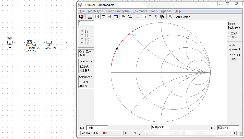

Gast #6573096
l = (L x c0 x v) / Z
l = Leitungslänge [m]
L = Induktivität (H)
c0 = 3 x 10^8 m/s
v = Verkürzungsfaktor
Z = Leitungsimpedanz [Ohm]
Bsp:
L = 10nH
Z = 100 Ohm
v = 0,5
ergibt ein Länge l = 15 mm (s. Anhang)
