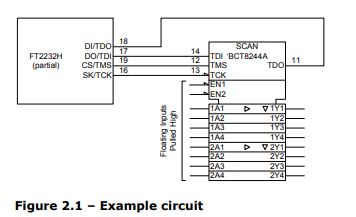

Hi, ich würde gerne mit der FT2232H Mini Module und der SN74BCT8244A als
JTAG Schnittstelle z.B. 4 LEDs ansteuern. Das Ganze will ich auf einem
Steckboard testen. Im Anhang hab ich ein Beispiel Schaltkreis die ich
dann gerne mit 4 LEDs erweitern würde. Da ich noch neu bin habe ich
keine Ahnung wie ich es Angehen soll. Würde das ganze klappen? und wie
müsste die Schaltung weiter entworfen werden damit das klappt?
Ich bedanke mich im voraus.
Muss es denn unbedingt JTAG sein?
Die MPSSE des FT2232H kann ja auch ganz normal SPI ausgeben, da kannst
du dann 74HC595 dranhängen.

Ich würde gerne eine FTDI Schnittstelle (FT2232H) als JTAG Interface in
Betrieb nehmen. Und damit als Test LEDs ansteuern.
Das Problem mit all diesen Interface-ICs bei TI (auch mit deinem 244)
ist: die sind ja eigentlich als Verbindung einer Signalquelle mit der
Außenwelt gedacht (octal buffer). Andererseits ist es Aufgabe von JTAG,
die Außenwelt von den Quellen abtrennen zu können. Ich habe mir jetzt
das Datenblatt dieses ICs nicht durchgelesen, aber von der Warte her
sollte das schon passen.
Du könntest ja an den Eingang des '244 noch einen langsamen
Taktgenerator und Zähler schalten, damit blinken die LEDs ohne
JTAG-Eingriff fortwährend. Dann kannst du mittels JTAG demonstrieren,
dass du via TAP die Kontrolle über die IO-Leitungen erlangen kannst und
die interne Logik abtrennst.
