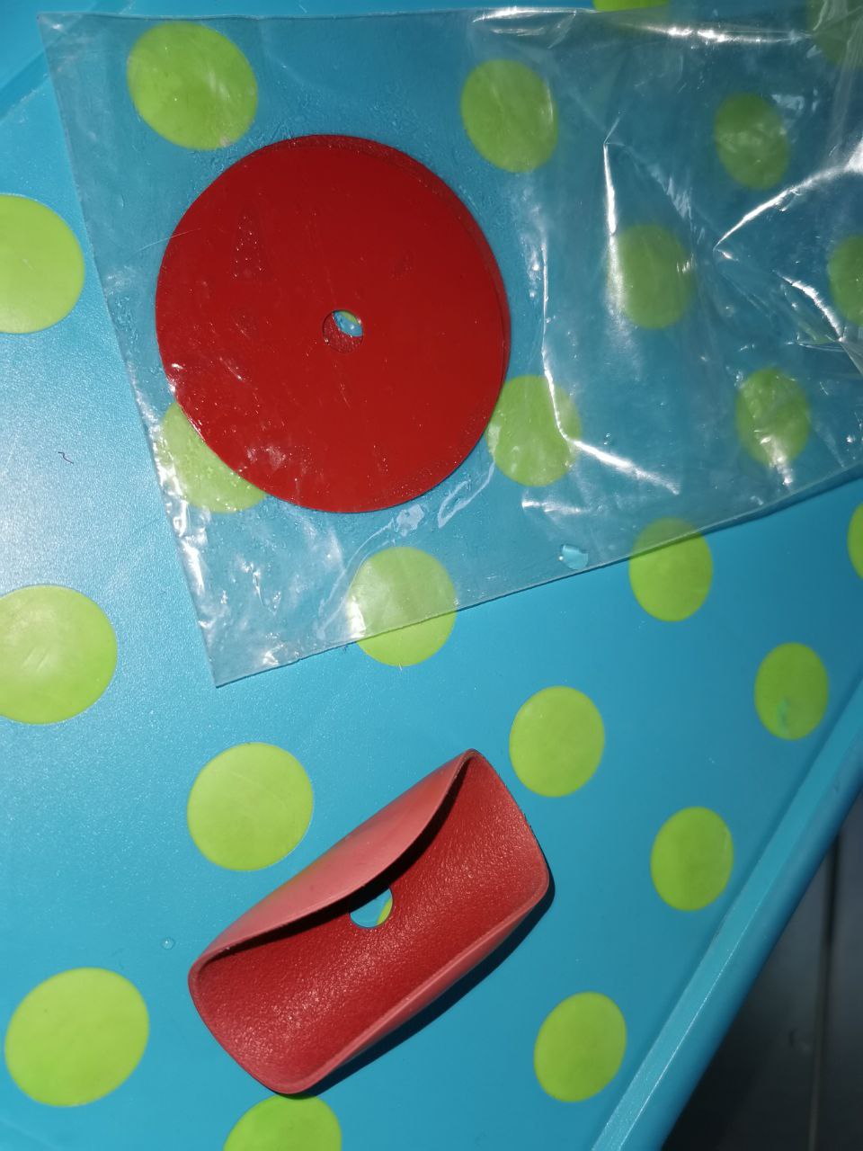

Hallo, ich habe hier eigentlich pünktlich alle 2 Jahre zur kalten
Jahreszeit ein kleines Problem, das sich eine Gummidichtung in einem
Rohrbelüfter (wahrschewinlich aus Silikon) wellt, dadurch nicht mehr
richtig abdichtet und es zu einer Geruchsbelästigung kommt. Ich habe
hier die ersten 2 Jahre das Teil komplett ersetzt bekommen, danach trat
es wieder auf ich habe es zerlegt dem Hersteller ein paar Bilder zum
Problem geschickt und gefragt ob Sie mir nicht ein paar neue Dichtungen
schicken können, da das Problem ja sicherlich wieder auftreten wird. Nun
gut habe 4 neue Dichtungen bekommen es war wieder 2 Jahre Ruhe und
gerade eben habe ich wieder eine Dichtung ersetzt, 2 habe ich jetzt noch
aber in 6 Jahren werden diese dann aufgebraucht sein.
Jetzt gehts mir darum ein passendes Material zu finden das sich nicht
unter diesem Wärmeeinfluss verzieht. Ich habe eine Video des Herstellers
zur Funktionsweise eingestellt.
Diese Gummidichtscheibe ist also von unten auf einen Stiehl an einem
Teller befestigt dieser leichte Plastikteller drückt sie per Schwerkraft
gegen die Dichtungsfläche nach unten. Ich vermute jetzt das entweder
durch das etwas zu kleine Loch in der Mitte sich der Gummi mit der Zeit
verzieht oder er sich  durch die Temperaturunterschiede zw. Kanalgase
und der Raumtemperatur verzieht.
Das Ausgangsmaterial ist etwa 0,8-1mm stark, aus rotem, sehr weichem
Material wegen der Dichtwirkung sondert etwas Öl ab. Ich vermute das es
ein Silikonwerkstoff ist.
https://youtu.be/OtDfaXLrVzE?t=198
hat jemand eine Idee was man da nehmen kann? Oder meint ihr es liegt
vielleicht an dem zu kleinen Lochdurchmesser welches durch die
Schrumpfung des Gummis auch kleiner wird und dann den ganzen Gummi
verspannt.

Ich weiß nicht aus was es ist, die 2 Dichtungen in der Tüte sind
zumindestens etwas ölig und die ausgebaute Dichtung ist eher trocken,
vielleicht liegts am verflüchtigen dieses Öles.
Teflon dürfte zu hart zum abdichten sein, aber das wäre eine Idee es mit
dem Teller zu verkleben. Ich werde mal schauen mir ein paar aus
verschiedenen Materialien anfertigen zu lassen und dann auch gleich mit
größerem Mittelloch.
