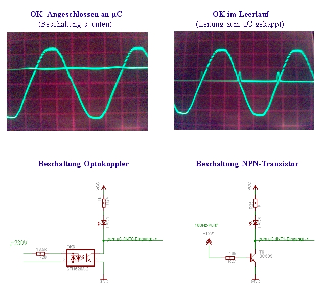

es geht mir um meinen Optotransistor (Bestandteil eines Optokopplers
mit AC-Eingang, der Nulldurchgänge der Netzspg. detektieren soll -
Beschaltung s. Anhang).
Der Optotransistor schaltet komischerweise nur im "Leerlauf" durch,
also nur, wenn es NICHT an den INT0-Eingang meines ATmega16
angeschlossen ist.
Ein normaler NPN-Transistor (sitzt daneben) funzt wie im Lehrbuch und
erzeugt korrekt Interrupt's.
Ist ein Optotransistor funktionsmäßig also etwas anderes, als ein
normaler NPN-Transistor?
Oder liege ich hier ganz falsch (und mein OK an falscher Stelle)?

Gast #397302
> Mach mal eingang und aktiven Pullup, das sollte funktionieren.
Habe ich mehrmals so probiert (mit und ohne Pullup) - aber dann kriege
ich nur flackernde Lichter (eins meiner Testobjekte ist eine
Lichterkette).
Auf den Oszi-Bildern (s.Anhang) sieht man, dass dann auch die
Transistorimpulse sich ändern - bei eingestelltem Eingang (Problemfall)
werden sie schmaler.
Ist es Energietechnisch etc. überhaupt von Belang, ob Aus- o. Eingang
eingestellt ist - oder ist die Hauptsache, dass das ganze
funktioniert?
Gruß Richard
#397303
Es ist von Belang, da ein Ausgang, der periodisch gegen Masse
kurzgeschlossen wird, dazu führt, dass irgendwann der Controller
abraucht. Deshalb ist es wichtig, dass der INT0 als Eingang gesetzt
wird. Die Kurvenform rechts zeigt auch durch die besseren Flanken den
korrekten Zustand an. Wenn es jetzt flackert, muss ggfs. das Timing im
Programm etwas angepasst werden (evtl. ein leichtes Delay).
Gruss
Jadeclaw.
