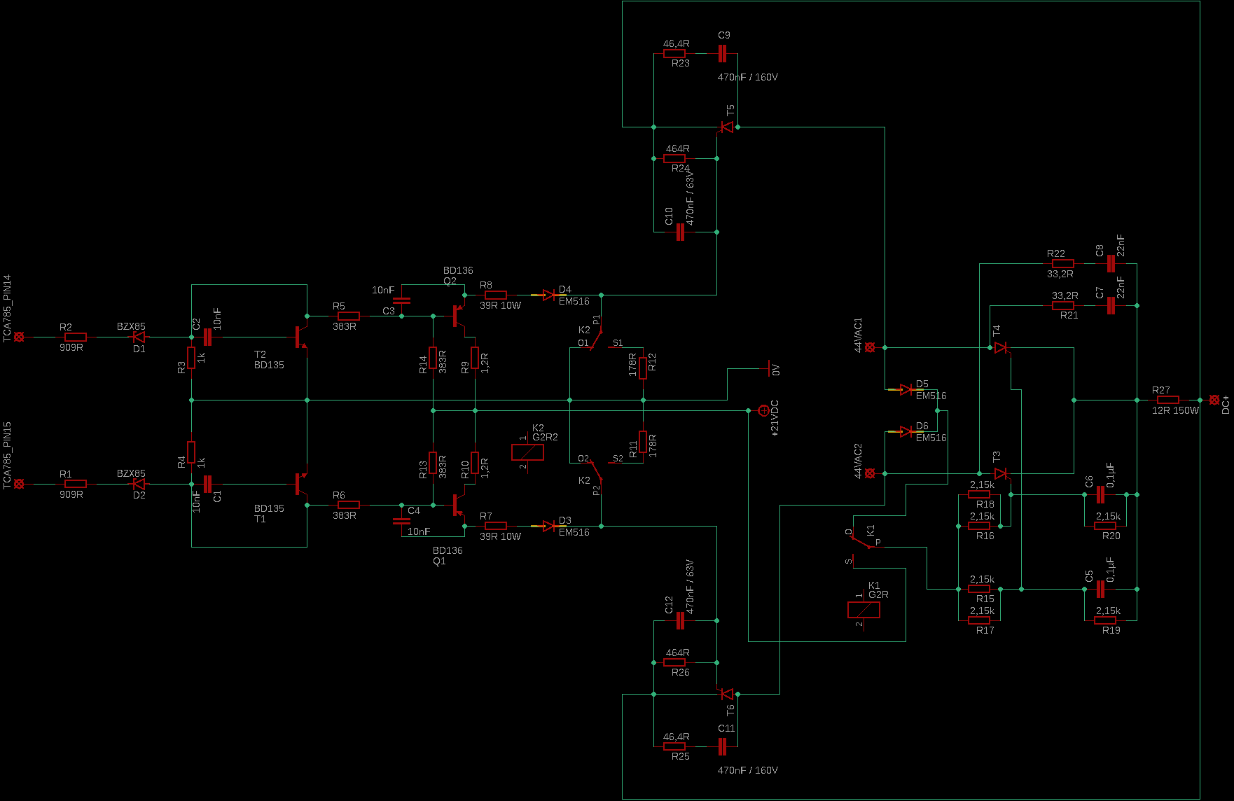

ich versuche einen Schweißgleichrichter wieder zum Leben zu erwecken.
Momentan hänge ich an der Zündung der Thyristoren fest.
Ich habe von der Steuerung keinen Schaltplan und konnte das nur durch
Leiterbahn verfolgen usw. nach zeichnen. Den Stromlaufplan für das Gerät
hab ich erst vor kurzem ergattern können so das meine Beschriftungen auf
dem Schaltplan nicht ganz stimmen.
Der Anschluss 0V auf meinem Plan ist der Anschluss 18 am Trafo.
Die Anschlüsse 44VAC und 44VAC1 sind die Anschlüsse 0 und 50 am Trafo.
Am Relais K2 die Anschlüsse P1+P2 sind X12/13 und X12/14 und ganz rechts
im Plan der R27 entspricht R2 im Stomlaufplan. V1 und V2 hab ich jeweils
nur halb gezeichnet mit T5 und T6 die Snubber sind A22 und A23 im
Stromlaufplan.
Den Rest vom TCA785 habe ich nicht mit gezeichnet da ich diesen auch
nicht mehr als Taktgeber nutzen wollte. Für die Steuerung soll ein
Atmega herhalten. Die Inputs für die Nulldurchgang Synchronisierung und
Schweistromeinstellung funktionieren. Nur mit der Zündung der
Thyristoren hab ich Probleme.
Wenn ich die alte Platine mit den im Schaltplan eingezeichneten
Spannungen versorge leuchtet H1 (Schweißbereit) und ich kann eine
Gleichspannung (afair ~19V) an den beiden Schweißanschlüssen (X2/L- und
X2/L+) messen.
Der rechte Teil im Schaltplan mit T3 und T4 ist soweit ich das
Verstanden habe als Lastkreis vorgesehen um den Einraststrom an V1 und
V2 bereitzustellen.
Mit dem linken Teil vom Schaltplan hab ich so meine Probleme. Vom TCA785
kommt laut Datenblatt ein Rechtecksignal was einen Highpegel von +12 bis
+15V und einen Lowpegel von 0 bis +2V gegenüber GND hat. So macht für
mich der Teil bis zum ersten Transistor noch Sinn. Aber dann kommt die
pulsierende Gleichspannung, die ich auch bis an die Pins des TCA messen
kann, dazu.
Wie genau funktioniert die Ansteuerung der Gates mit dem TCA785 in
dieser Schaltung?
