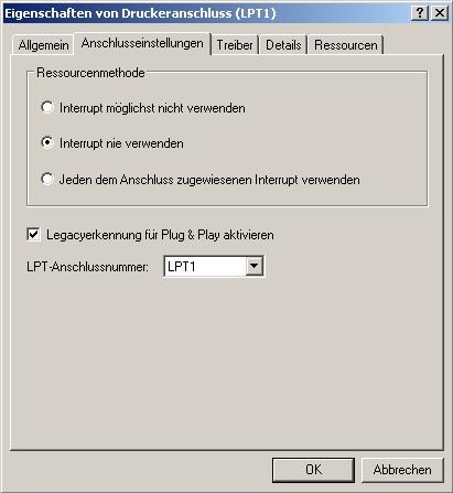

ich hab vor kurzem angefangen mit dem ATMEGA32 von Atmel herum zu
spielen. Ich hatte es auch schon soweit geschafft, dass ich mein LCD
Display ansteuern konnte. Leider ist mir vor ein paar Tagen mein
Motherboard kaputt gegangen, ich hab jetzt natürlich ein neues.
Nun funktioniert das Programmieren des Chips mit PonyProg nicht mehr.
Kann mir jemand sagen ob ich den Onboard LPT Port im Bios irgendwie
besonders einstellen muss oder ob man da im Windows (XP Pro.) was
einstellen muss.

Also erstmal vielen Dank für die schnelle Antwort.
Ich hab jetzt meinen LPT auf bidirektional eingestellt, PonyProg fängt
jetzt auch mit dem Schreiben ein, aber meldet am Schluss "Write
failed".
Von einer dll für XP weiß ich nix und hab ich auch mit meinen alten
Motherboard nicht gebraucht.
Ist der IRQ wichtig (bei mir steht er auf 7)?
Muss ich im Windows was einstellen?
Sind die Ressourcen wichtig,
bei mir gibts da "Auto", "278", "378"?
Wär echt toll, wenn des bald wieder gehen würde,
danke

Gast #397388
Die Legacy-Erkennung in Windows sollte aus sein, sonst funkt das
Plug&Play von Windows dazwischen. 378h und IRQ7 (im BIOS) sind richtig
für LPT1. Ansonsten vielleicht mal die Kalibrierung in Ponyprog
aufrufen.
