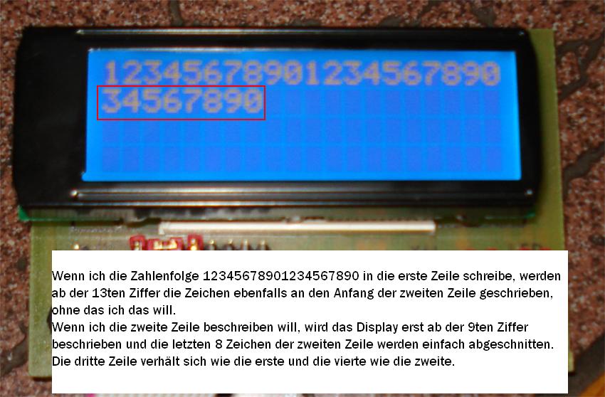

von Jens M. (Gast)
Die Pins sind notwendig für die Hintergrund-Beleuchtung des Displays
Pin 17 ist an +5V mit Vorwiderstand von entweder 6 oder 28 Ohm.
Pin 18 ist Ground.
Ist auch ersichtlich auf Seite 2 unter Beleuchtung.
So initialisiere ich mein Display:
    Config Lcd = 20 * 4 , Chipset = KS077
    Config Lcdbus = 4
    Config Lcdpin = Pin , Db4 = Portb.1 , Db5 = Portb.2 ,
                          Db6 = Portb.3 ,Db7 = Portb.4 ,
                          E = Portb.0 , Rs = Portd.6
    Initlcd
    Cls
    Cursor Off
Mein Display wollte am Anfang nicht richtig funktionieren. Fehler siehe
Anhang. Aber dadurch das ich den Chipsatz KS077 angegeben hab anstatt
Ks0073 läuft es nun ohne Probleme.
Hoffe ich konnte etwas helfen.
Schönen Sonntag
Jens
