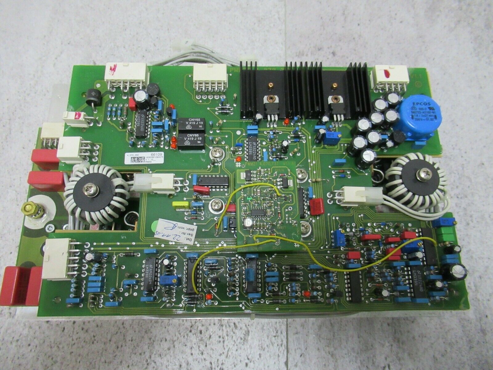

Hab Probleme bei meinem Schweißgerät mit dem Leistungsteil.
Hab einiges mit meinem Hausverstand lösen können und den Fehler
eingrenzen können.
Das Leistungsteil besteht aus Transistoren FRO108 N Channel Mosfet die
auf einer Platine mit den entsprechenden Vorwiederständen verschraub
sind, darauf folgt die Treiberstufe die dann eben die Großen FRO108
durchschaltet, nochmal darüber ist der PWM Print und genau um diesen
geht es.
Hab 2 Prints jedoch beide Defekt der eine sagt Unterspannung/
Überspannung und schaltet den Leistungsteil weg.
Der 2te verursacht eine Kapitale Explosion direkt an den FRO Mosfets.
Der PWM Print besteht aus Operationsverstärkern und Wiederstände.
Gibt es hier jemanden der diese Prints durchprüfen könnte und eventuell
reparieren könnte.
Laut Fronius ist dies ein Wirtschaftlicher Totalschaden und zahlt sich
von ihrer seite nicht mehr aus diese Paltinen zu überprüfen.
Was mich auch noch interessieren würde an der TPS 450 sind FRO108
verbaut, die selbe maschine gibt es mit 330 Ampere auch dort sind
ESM6045av Transitoren verbaut. was ist hier der unterschied ?
