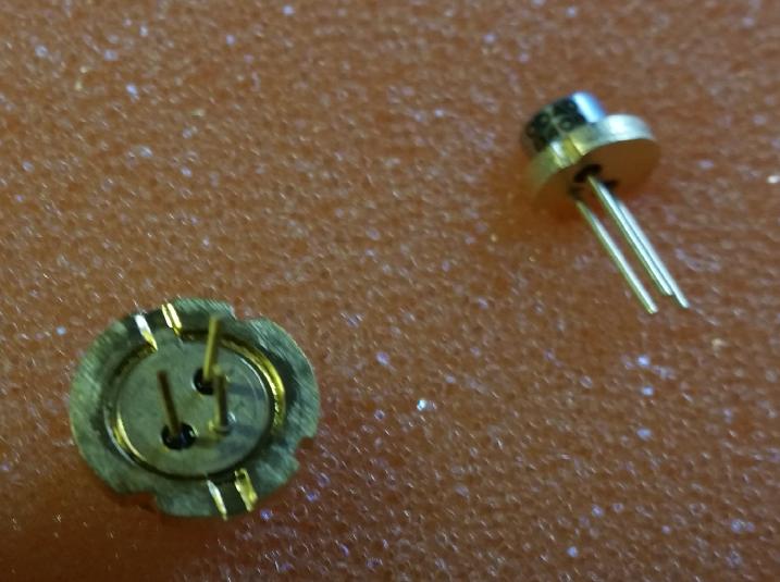

Ich habe hier ein Gerät eines Kunden (Papierfabrik) das die "wolkigkeit"
des Papiers für Durchlicht ermitteln soll. Dazu fahren ein Laser und ein
Empfänger
ober- und unterhalb der Papierbahn von links nach rechts und wieder
zurück, die Lichtmenge wird ausgewertet auf einem PC.
...der Laser ist langsam müde. Die Laserdiode wird normalerweise in der
Leistung geregelt (von PC Seite aus einstellbar), aber das ist schon
seit Jahren an der Grenze. Ich hatte in der Vergangenheit die Anlage
wieder justiert und die Optiken gereinigt, dadurch ging das überhaupt
erst mal wieder, jetzt habe ich die beiden Köpfe hier und soll den Laser
tauschen. Beim Hersteller sind wie üblich wieder Alle die was wußten
bereits verstorben oder in Rente..das ist kein Anlaufpunkt für
Infos..auch wenn die da bemüht waren.

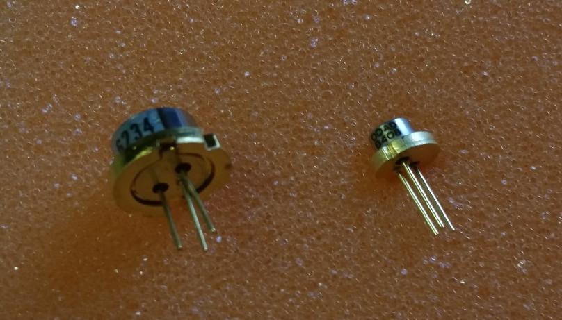

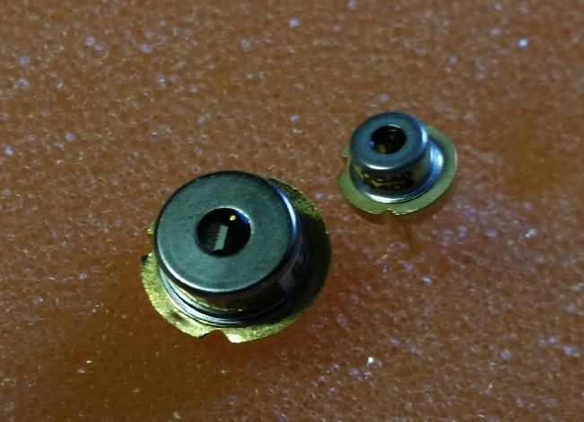

Ich habe nun die LD ausgebaut.. und die ist gehäusemäßig größer als ich
erwartet hatte. Es sieht aus als ob eine übliche Laserdiode noch extra
in einen Ring mit 9mm Durchmesser eingesetzt worden wäre, aber auch die
Blechkappe über dem Laser ist größer im Dmr.: 6,66mm.
Kennt Jemand LD mit dieser Bauform?
Die LD als Solches ist wohl nichts Besonderes, ca. 630nm, die Leistung
kenne ich natürlich auch nicht aber heute sind rote LD mit 50mW
problemlos aufzutreiben.
Nichts desto trotz würde ich gerne eine mechanisch passende LD
einbauen...
Kann Jemand helfen? Ich mache indessen mal noch ein paar Fotos...
Pille
Gast #6581669
Ich habs indessen herausgefunden, es ist eine Toshiba 20mW 685nm LD
Namens TOLD9140 .. hornalt. Bauformen höherer Leistung wurden früher in
9mm Gehäuse gesperrt um die Wärme los zu werden. Da Ding wird ersetzt
durch eine QL68J6SA mit 50mW, ich werde einen Adapterring anfertigen
müssen.
Es ist ein ziemliches Theater eine elektrisch und optisch passende LD zu
finden, kaum eine dieser Leistungsklasse hat eine eingebaute
Monitor-Fotodiode mit auch noch passender Beschaltung.
Ich will ja die Steuerelektronik beibehalten und muß demzufolge mit
höherer Leistung von der Seite rechnen, eine 1mW LD würde mir wohl
"abperlen"...
Gut beraten hat mich telefonisch Herr Herbst von der LASER COMPONENTS
GmbH..falls wieder mal Jemand über ein solches Problem stolpert..
Pille
