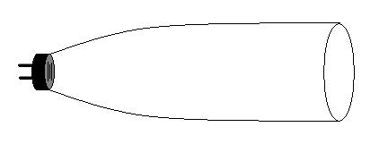

ich habe auch mal so ein Projekt gemacht, damals mussten wir die
Luftfeuchte über die verzögerung des Schalls über einer konstanten
strecke messen.
hier stellte sich das erfassen der ersten (reflecktierten) welle als
problematisch heraus, da der sender ein paar schwingungen brauchte um
an zu schwingen, und der empfänger ebenfalls mechanische energie
verschlucke um an zu schwingen, aber du sagtest ja das das nicht das
problem ist.
was mir jetzt spontan eingefallen ist, sind ultraschall abstandsmesser.
dort wird der us über einen 6-7cm langen parabelförmigen kanal
gebündelt, gesendet und empfangen - die frage ist, ob es für deine
problematik reichen würde.

@Maddin:
Ich gaube das ist sehr bauteilspezifisch, wie gross die Verzögerungen
wegen mechanische Grössen ausfallen. Was für ein Sensor hast du denn
verwendet? Vielleicht kann man ihn ja bei anderen Typen
vernachlässigen...
Sieht interessant aus, dein JPG.-File. Hast du diese Fokusierung auch
in deinem Projekt gebraucht. Ansonsten woher hast du diese Idee?
Muss der Kanal aus einem bestimmten Material bestehen? Kann man diesen
Sensor mit Fokusierungskanal kaufen? Wenn ja wo?
Tut mir leid wegen diesen vielen Fragen. Auch dankeschön für deinen
wichtigen Input.

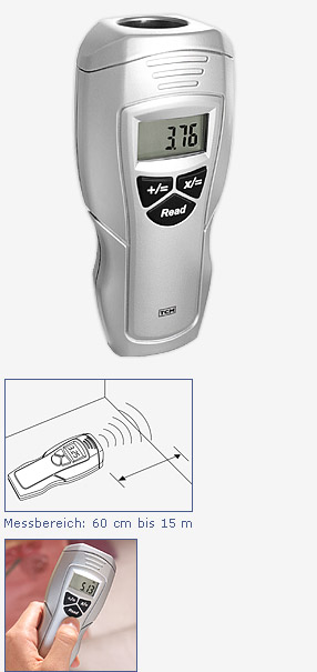

die idee habe ich aus einem ultraschall abstandsmesser, den ich mal für
wenige euronen von einem tchibo shop ergattert habe, gibts scheinbar
aber auch bei eduscho - bild siehe anhang.
beim zerlegen stellte ich lediglich fest das das röhrchen aus ganz
normalen kunstoff zu sein scheinte. es war logischerweise innen sehr
glatt. selber eingesetzt habe ich das ganze nicht, wir haben unsere
teststrecke in einem geschlossenen messaufbau aufgebaut.
wir haben diesen sensor dafür eingesezt, vorteil er ist komplett
gekapselt...Firma Murata Typ MA40E7S-1....
