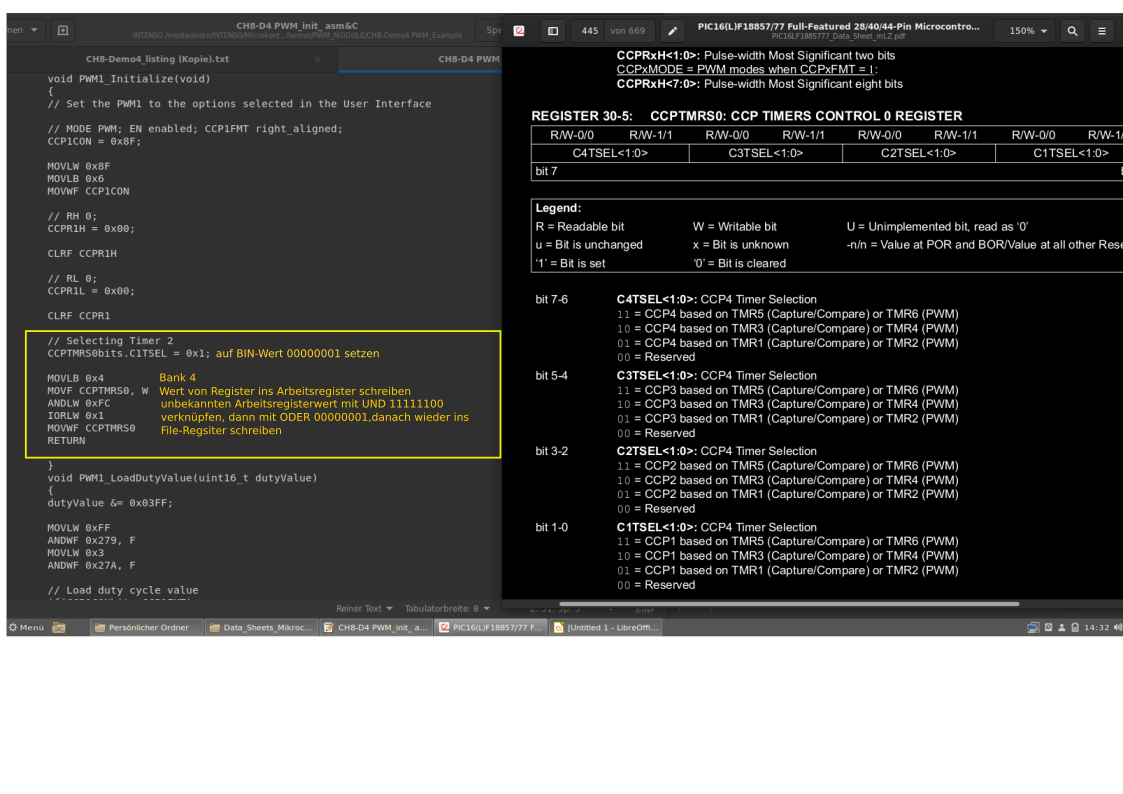

Ich versuche zu verstehen, wie das compilierte Programm mit Assemler
aussehen würde.
Und dabei komme ich gerade mit einem Ablauf siehe Fotoanhang nicht
klar!?
Meine Kommentare(so,wie ich sie verstehe)sind aufgeführt.
Warum wird dieses PWM-Register so bei der Intialisierung bearbeitet,
wenn im Register nach meinem Verständnis kein unbekannter Wert stehen
dürfte?
Es soll doch bloß das Bit für den zuständigen Timer gesetzt werden.
Was soll diese UND-und ODER Bearbeitung im Code?
Kennt sich hier jemand mit CCP-Registerverwendung aus?
Diese Grundeinstellungen sollten ja eigentlich für andere PICs auch
gelten?
Guckt überhaupt noch einer auf diese Disassemlinglisten oder reicht es
euch, wenn euer compiliertes einfach funktioniert?
Da ich Anfänger in dem Bereich bin, will ich halt noch sehen, wie der
PIC zur Arbeit aufgefordert wird! :o)
Gast #6581769
Du hast es doch selbst gut beschrieben. Wert aus CCPTMR0 wird mit
0b11111100 verundet. Dann sind die Bits 7..2 unverändert und die beiden
letzten sind 0. Danach wird eine 0b01 hinzugeodert. Also steht in
Register jetzt vorne der alte Wert und hinten auf jeden Fall 0b01 also
so was wie 0bnnnnnn01. Die n stehen für den unbekannten alten Wert.
Es wird halt nur C1TSEL geändert. C2TSEL, C3TSEL und C4TSEL werden so
gelassen wie sie sind.

OP #6583171
Oh, alles klar, sowas ähnliches dachte ich mir...aber werden beim
Configurieren nicht schon alle Refister gelöscht?...
Also wenn ich anfange mein Programm an den PIC zu debuggen?
Die alten Daten dürften doch nicht mehr drin bleiben, wenn die Spannung
von 5V wegfällt,oder?(Power target Cuircuit from PICkit4)
Solche Sachen sieht man nur wenn man sich die Disassmling anschaut.
Im Dokument zum PIC16F18877 steht die Initialisierung irgendwie ganz
anders beschrieben?
Ich hatte es vorher nämlich nur in Assembler probiert, doch da ging
nichts.
Nun ja danke erstmal,...werde mal probieren das im reinen Assemblercode
wegzulassen und gleich den Wert 00000001 inst Register übertragen, mal
gucken ob das nicht übertrieben war, was die da im Codegenerator
festgelegt haben!?
Rein aus Interesse, weil ich ein Lehrbuch habe,in dem unter anderem auf
solche kurriosen Übercodierungen hingewiesen wurde!?
Stört mich ja erstmal nicht,will ja nur wissen was das Ding gemacht
hat...:)
Wieso sollen die beim Konfigurieren gelöscht werden?
Die alten Daten nicht, aber Standardwerte nach dem Reset, so wie diese
im DB beschrieben stehen.
>anders beschrieben?
>nichts.
Initialisieren kann jeder, wie er lustig ist. Schließlich kommt es ja
darauf an, was Du willst.
>festgelegt haben!?
Wenn Du wirklich willst, daß dann 00000001 in den Bits des Registers
drinnen steht, dann kannst Du das auch machen, wenn aber bereits
unbekannte Bitsettings da drin sind, die beibehalten werden sollen (und
das müssen nach einem Reset nicht immer 0-Werte sein), ist das eher eine
schlechte Idee.
>hat...:)

Zum korrekten Sprachgebrauch, nennt sich das im Slang:
"Ausmaskieren und Verodern".
Mit "Übercodierungen" kann hier keiner was anfangen.
Wobei die kleinen PICs Befehle zum Bit setzen und
Bit ruecksetzen haben. Aber halt immer nur eins zur Zeit.
Bei mehreren geht "Ausmaskieren und Verodern" dann
schneller, einfacher und mit weniger Programm.
