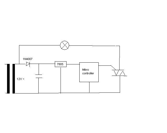

So nach einigen überlegungen hab ich mich jetzt für folgende schaltung
entschieden. siehe Anhang
Wie groß sollte ich den Siebkondensator dimensionieren?
Brauch ich bei dem Triac noch irgendwelche filter oder so was und wie
muss ich den µC am besten schützen wenn der Triac mal über den Jordan
geht?
Gibt es von eurer Seite noch verbesserungsvorschläge?
von inoffizieller WM-Rahul (Gast)
Ich würde einen Brückengleichrichter und ein Optokoppler-Triac nehmen.
Wenn an dem 7805 nur der Controller hängt, sollten 1000µF locker
reichen.
von Andreas Lang (Gast)
Die Schaltung ist gut.
Der Siebkondensator könnte wohl sogar noch mit 470µF hinhauen, aber
100µ sind definitiv ok.
Was man noch braucht ist eine Nulldurchgangserkenung (im Falle eines
AVR, einfach über so ca. 47k die Wechselspannung vor dem Gleichrichter
auf einen INT-Eingang geben. (weil der AVR interne Schutzdioden hat,
passiert da nix)). Den Triac braucht man nicht extra mittels
Optokoppler abzutrennen, aber ein Vorwiderstand ins Gate wäre nett (so
330 Ohm sollte idR klappen).
Die Elkos bei der Gleichspannungsvariante können so klein sein, weil
die Halogenlampen keine besonderen Ansprüche an die Restwelligkeit
stellen (genaugenommen gar keine). So lange die Gate-Spannung der FETs
nicht mitpulsiert kann man da auch den Elko ganz weglassen.
Die Störeungen auf Netzseite sollten durch die nicht gerade kleine
Induktivität des Trafos ausreichend gering sein.
Vorsicht: evtl kann der Trafo bei der Triaclösung kräftig brummen,
wegen der etwas unsinusförmigen Stromaufnahme der gedimmten Lampen.

von Nico (Gast)
@ Andreas
Vielen Dank für die Hinweise.
Ist außerdem noch eine Induktivität parallel zu den Lampen zu
empfehlen? wegen der Ströme?
Gibt es eine Möglichkeit das Brummen des Trafos zu minimieren?
Klar eine Nulldurchgangserkennung kommt noch dazu
@WM-Rahul
Ich nehme deswegen nur eine Diode anstelle des Brückengleichrichters
damit der Triac ein sauberes Potential hat und nicht so sehr durch die
wechselspannung beeinflusst wird.
Schutz den µC bei der Triaclösung: Triacs mit geringem Zündstrom und
eine Vorwiderstand mit so 4,7kOhm. Das Sollte den µC vor allzu bösen
Überraschungen schützen.
