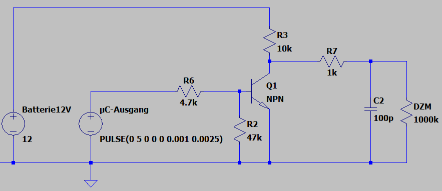

Um einen Drehzahlmesser (Ersatzschaltbild C2+DZM) zu befeuern, möchte
ich ein Signal, welches aus einem Atmega328P kommt und 5V Pegel hat auf
12V anheben.
Es handelt sich um Frequenzen < 1000Hz.
Da die Triggerspannung des DZM möglicherweise über 5V liegt und ich den
Ausgang des Atmega möglicherweise nicht direkt nutzen kann und
eigentlich auch nicht will, möchte ich als Spannungsquelle für das
Signal 12-14,5V Batteriespannung nutzen.
Dabei bin ich auf folgenden Pegelwandler gestoßen, welchen ich mir
eigentlich auch schon selbst per LTSpice überlegt habe:
https://www.mikrocontroller.net/articles/Pegelwandler#5_V_.E2.87.92_9..15.28..30.29_V
Dieser funktioniere lediglich an einem Open-Collector Ausgang.
Ich verstehe das so, dass der 0V Signalpegel auch wirklich auf GND
gezogen werden müssen und deshalb einen Pulldown (R2) hinzugefügt.
Funktioniert der Pegelwandler so wie im Anhang gezeigt?
Was hat der Atmega328P für einen Ausgang?
Wie muss ich die Spannungsquelle in LTSpice konfigurieren, dass sie dem
µC-Ausgang entspricht?
Was hat es mit R6 auf sich? Dieser bremst einfach den
Basis-Emitter-Strom, oder?
Beste Grüße

Prinzipiell sollte die Schaltung für eine derart hochohmige Last
funktionieren. Das Signal muss jedoch invertiert ausgegeben werden.
Solange der Ausgang durch die Software nicht initialisiert ist, ist der
Pin jedoch hochohmig. Dann sperrt der Transistor und der Drehzahlmesser
zeigt Vollausschlag.
Wenn der Drehzahlmesser potentialfrei ist könnte man jenen anstelle von
R3 setzen und den Rest rechts davon weglassen.
Die Simulation des Ausgangs sollte für den Fall, dass das
Datenrichtungsregister bereits auf Ausgang gesetzt ist, so stimmen.
Ein bipolarer Transistor hat zwischen Basis und Emitter eine
Diodenstrecke, daher ist R6 zur Begrenzung des Basisstroms, wie bereits
angenommen.

Das ist kein Problem. Im DZM sitzt idR. ein Frequenzzähler, welcher auf
steigende Flanken mit bestimmter Schwellspannung reagiert. Er sollte
also bei 12V nichts anzeigen. Aber das muss ich testen.
Es ist noch unklar, ob der DZM potentialfrei gegen Sensormasse ist. Das
werde ich heute mal messen. Mir wäre es natürlich auch recht, das ganze
auch an anderen Autos einsetzen zu können, wo dieser Fall nicht gegeben
ist. Deshalb lieber auf nummer Sicher gehen.
Super, dann ist LOW auch wirklich LOW, sprich 0V? der Pulldown jedoch
aus Angstgründen sinnvoll im Falle, dass der µC ausfällt?
> angenommen.
Danke, dann macht es ja Sinn :)

Macht er denn aus bereis erwähnten Redundanzgründen Sinn, wenn der uC
ausfällt? Sprich stört er? Da habe ich ihn ohnehin.
Er stört nicht, er bewirkt hier aber auch nichts hilfreiches. Im
Gegensatz zu MOSFET brauchst du bei bipolaren Transistoren nicht
fürchten, dass sie von ganz alleine leitend werden.
Sie werden es schon, aber so schwach, dass das hier keine Rolle spielt.

Ich verstehe, wo kein Strom in die Basis fließt, kann er auch nicht
leitend werden.
