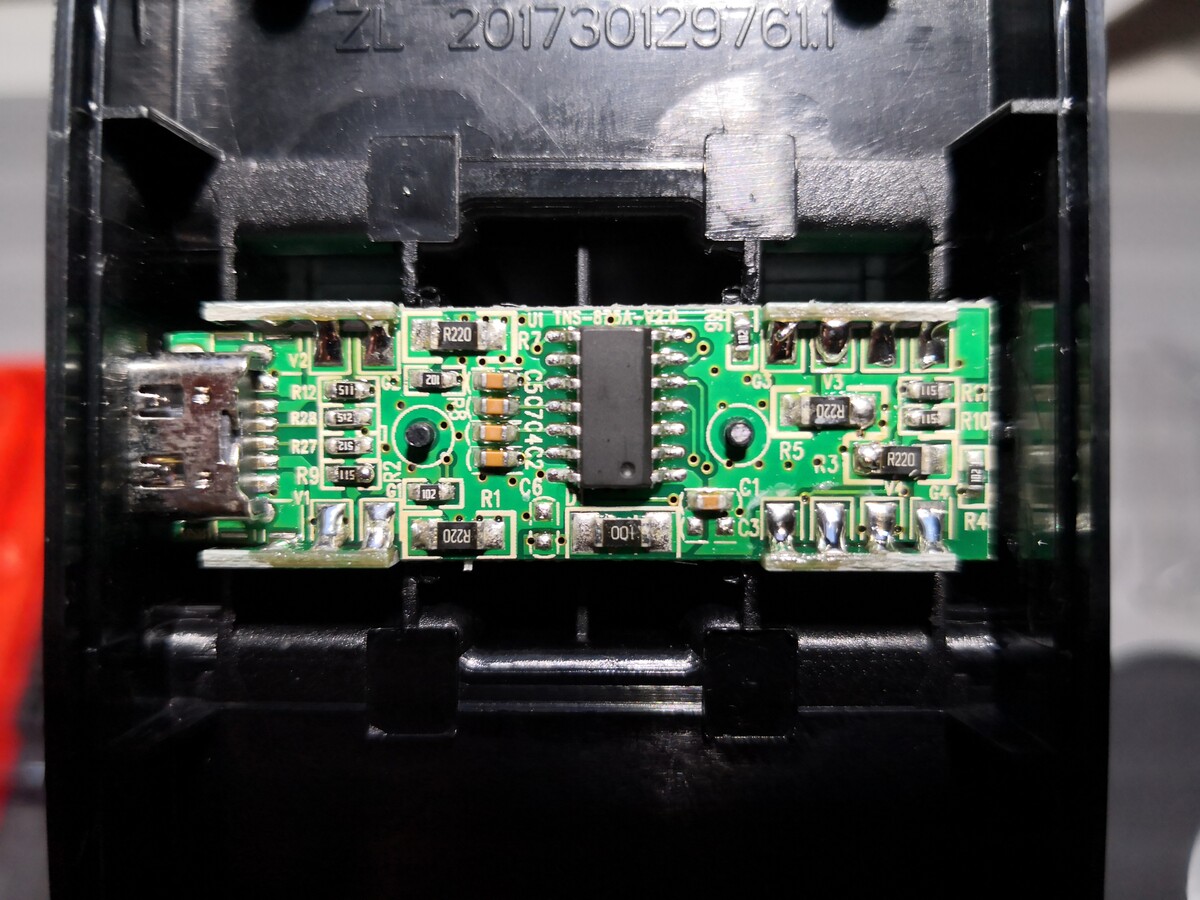

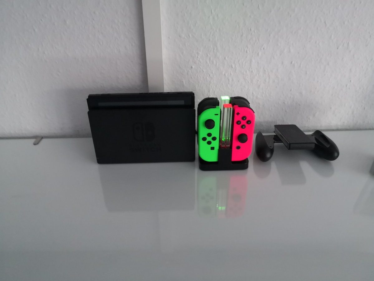

habe besagte Ladestation TNS 875A und eigentlich "nur" das Problem, dass
die LEDs viel zu hell sind.
Kraft meines gefährlichen Halbwissens hab ich nun das Teil geöffnet in
der Hoffnung, LEDs mit Vorwiderständen zu finden.
Jedoch ist die Seite mit den LEDs nicht sichtbar und auch wahrscheinlich
verklebt.

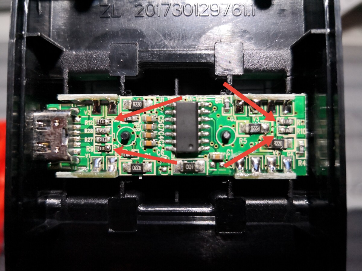

Da auf der sichtbaren Seite jede Menge Widerstände zu sehen sind habe
ich weiterhin die Hoffnung die Vorwiderstände der LEDs zu finden und sie
durch welche mit höhrem Wert zu ersetzen um die Helligkeit zu
reduzieren.
Ich gehe nicht davon aus, dass die per PWM angesteuert werden.
Idee ist nun, mit einem Multimeter in Diodenprüfstellung oder dem
Komponententester meines Analogoszis die LEDs "auszuklingeln".
Vielleicht sogar sichtbar, da die meisten LEDs, die ich so bisher
getestet habe, auch etwas aufleuchten.
Frage(n):
Könnte ich etwas zerstören, wenn ich das in circuit mache?
Hat jemand eine bessere Idee?
Hat das jemand vielleicht schon gelöst und ich war zu doof das zu
finden?
Ausreichend Platz und Fingerfertigkeit vorausgesetzt, könnte ich die SMD
Teile "einfach" durch 1/4W THT Widerstände ersetzen?
Habe ein Bild angehängt... Hoffe es erscheint auch.

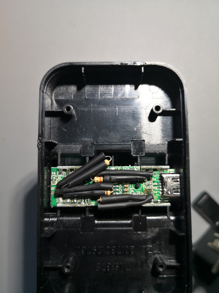

OP #6586985
So, für die Nachwelt...
Hab etwas mit dem MM rumgemessen und siehe da, es geht!
Hab die 510R gegen 10K ersetzt und jetzt ist die Helligkeit wesentlich
angenehmer.

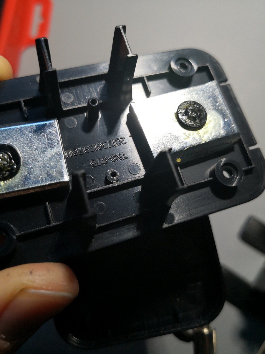

Auf der Grundplatte musste ich noch eine Stütze wegschneiden, die im
montierten Zustand eh nicht mehr gebraucht wird.
