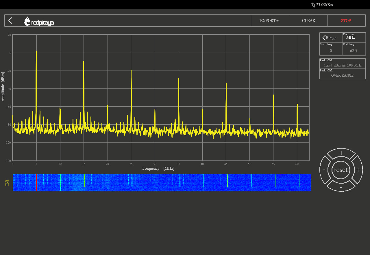

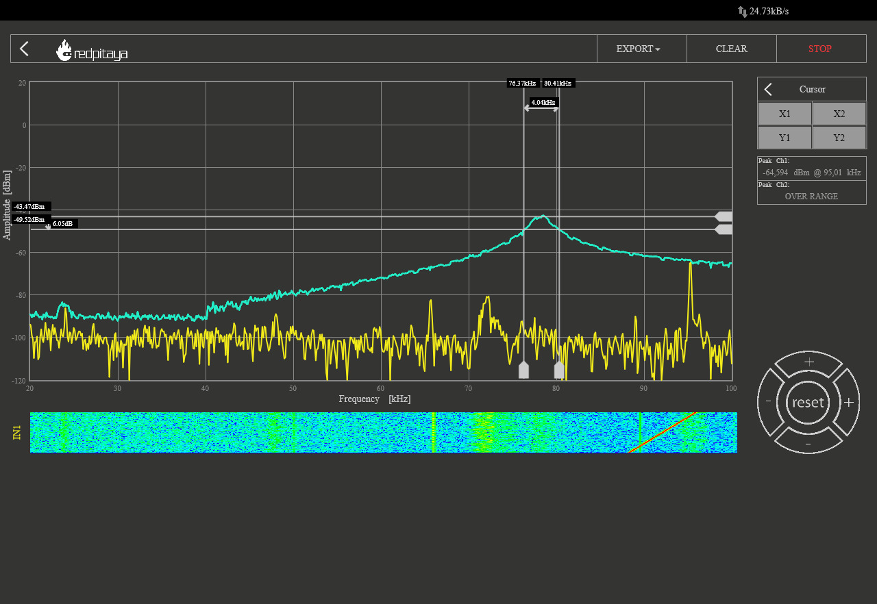

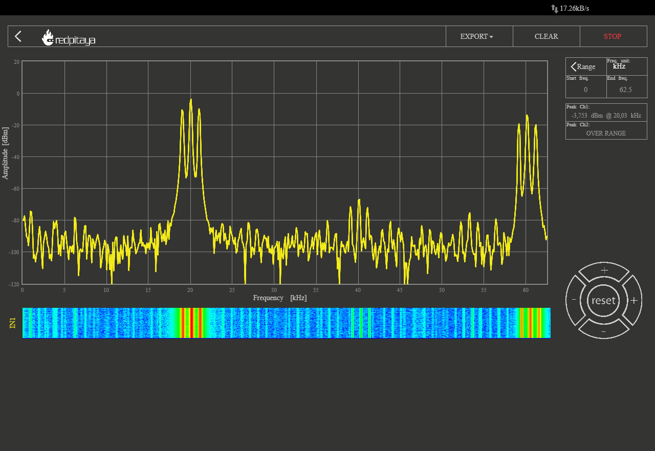

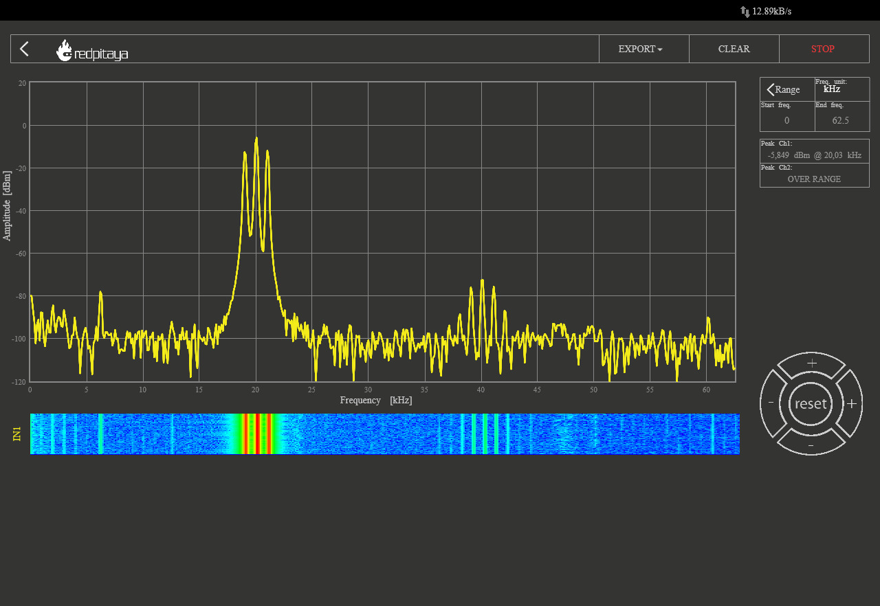

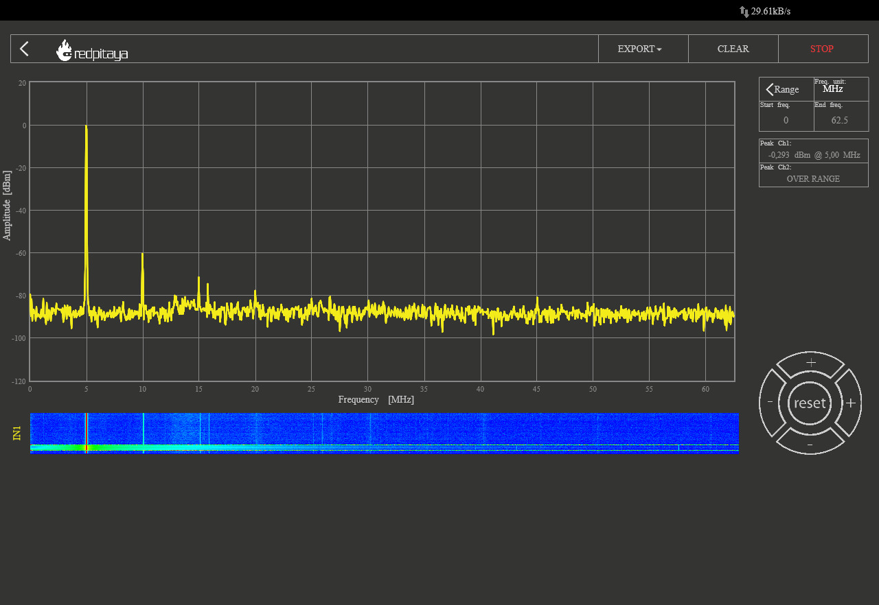

Ich kenne beides :
    - Red Pitaya mit 50 MHz und 14 Bit Auflösung
    - Oszilloskop DSO-1204E mit 200 MHh und 8 Bit Auflösung
Wenn man das Messgerät in erster Linie für Audio verwendet, dann ist Red
Piataya eindeutig im Vorteil. Zumal auch zwei Signalgeneratoren mit von
der Partie sind. Besonders hervorzuheben ist die Betrieb zur Darstellung
der FFT. Hier punktet der RP gewaltig gegenüber dem DSO-1204E. Gemeinsam
mit dem Windowsprogramm PowerSDR ist auch der Empfang von Längstwelle
(Grimeton, DCF77 und Co)durchgehend bis zur KW (10m Band) mit
Wasserfalldiagramm möglich. So sind auch Entwicklungen in diesen Bereich
umsetzbar, aber ab 20MHz läßt die Dastellung von nicht sinusförmigen
Sigalen stark nach. Hier ist man dann mit einem Oszilloskop besser
bedient.
Der Red Patya selbst kann als Entwicklungsplattform für eigene
Anwendungen (Lunix und/oder FPGA) benutzt werden. Eigene Software zum
Oszi/Signalgenerator API oder auch neue FPGA mit Software.
https://www.alldaq.com//fileadmin/user_upload/files/datasheets/redpitaya/RedPitaya_Datasheet_web.pdf
Der Preis ist etwa die Hälfte.
Wer hingegen sich mehr in der digitalen Welt bewegt ist mit einem
Oszilloskop >=200MHz besser bedient. Das von mir verwendete Oszilloskop
(DSO-1204E) hat den Anschluß für vier Tastköpfe. Die Ansiegzeit liegt
bei 1,8nS, da kann Redpitaya bei Weitem nicht mithalten.
Beitrag "Re: Ringmodulator"
Für mich ergänzen sich beide Geräte wunderbar. 14 Bit Auflösung sind auf
einem PC-Bildschirm sowieso nicht unkomprimiert dastellbar, 8 Bit
sehrwohl, hier gibt es eine Software für den DSO-1204E mit der Y/t
Kurven am PC dargestellt und gespeichert werden können. Der RED Pitaya
kann nur als WEB-Seite am PC betrieben werden.

Ich finde für <400€ ist die FFT Funktionalität des Pitayas ok.
Eingespeist wurde über 50 Ohm Quellwiderstand mit 1Vss.
Der Red Pitaya wurde am Eingang mit einem 50 Ohm Durchgangsabschluß
versehen und mit 30cm Koax an einen Rigol DG1022 angschlossen.
Zur ersten Kurve: die erste Oberwelle bei Sinus des Signalgeneators
liegt bei -60dB, das Grundrauschen bei -80dB.
#6586178
Ich frage mich gerade wieviele Punkte hat die FFT denn bei 20kHz und
1kHz AM? Um auf die gleiche Unschärfe zu kommen muß ich die Anzahl der
FFT-Punkte auf ca 256 reduzieren.
Wenn man jetzt die AM von 1kHz bei 5MHz moduliert: sieht man da
überhaupt noch die Seitenbänder?
Gruß Anja

5000:1 kann man nicht auflösen, darum habe ich 20kHz mit 1 kHz moduliert
(20:1)
Welche Modulationstiefe wurde bei den Beilagen verwendet?
Ich habe nur mit 80% moduliert.
Gast #6586401

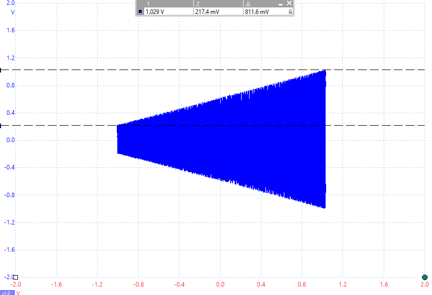

Der Einfachheit halber habe ich mit 100% AM moduliert, da mein billiger
Frequenzgenerator einen Bug hat. Bei 80% AM wird einfach die
Maximalamplitude auf 20% abgesenkt, die 100% Amplitude bleibt
fälschlicherweise gleich statt auf 180% zu gehen. Dadurch ist die 80% AM
in Wirklichkeit nur 67%, bei abgesenktem Träger, wie man im
Modulationstrapez (2Vss 80% AM am Generator eingestellt) sehen kann.

Wichtiger als super genaue, umfangreiche, aber daher teure Messgeräte zu
verwenden ist es genau zu wissen was man mißt, sonst mißt man Mist. Das
gilt auch für den "Bastler". Kreativitat kann viele Schwachstellen
kompensieren. Man muss seine Werkzeuge gut kennen damit man deren
Grenzen einschätzen kann.

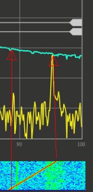

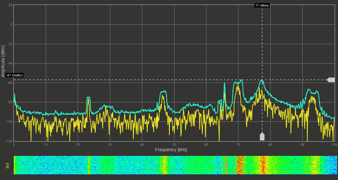

Erstes Bild : Messung des Empangs des DCF77 und sein Umfeld
Zweites Bild : Messung der DCF Ferritantenne mit einer lose koppelten
zweiten Ferritspule  (DCF Ferritantenne ohne C). Der Signalgenerator
wobbelt die Frequenz zwischen 40 und 100kHz.
Die rote Kurve im Wasserfalldiagramm wird durch die ansteigende Frequenz
des Signalgenerators verursacht. Die Messung wurde zu einer Zeit
durchgeführt, zu der der DCF77 nicht empfangbar war und daher auf die
Messung keinen Einfluß hatte. Die rechte gelbe Spitze ist die aktuelle
Frequenz des Signalgenerators, vergleiche Position der roten Kurve im
Wasserfalldiagramm. Man sieht, man kann viel aus den Kurven ablesen.
In beiden Fällen wird die FFT Funktionalität des Red Pitaya genutzt.
Die helle blaue Kurve ist der gespeicherte Maximalwert.
#6586826
Mohandes H. schrieb:
> Was bedeutet denn die rote Linie ganz rechts im Wasserfalldiagramm? Da
> muß es sich doch um ein sehr starkes Signal handeln, welches mit der
> Zeit (linear) davondriftet.
So ist es, in Richtung hohe Frequenzen.
Die nach recht oben verlaufende rote Linie ist das wobbelnde Signal des
Frequenzgenerators, obere Kante des Wasserfalls ist die Gegenwart, nach
unten gehts in die Vergangenheit. Die gelbe Linie liefert der FFT in
"Echtzeit".
Da der Frequenzgenerator das stärkste Signal liefert wird die blaue
Kurve (gespeicherte Maximalwerte) von diesem gezogen.
Der Generator hatte schon mehrer Durchläufe hinter sich, darum liegt ein
Teil der blauen Liene vermeintlich in der Zukunft.
Linkes Bild :
Je rötlicher das Signal im Wasserfalldiagramm, umso höher der Pegel
(Merkregel: blau, grün = kalts Wasser, rot ist Feuer).
Das DCF77 auf 77,5kHz ist stark verstört. Darum synchronisieren die
Uhren bei uns sehr schwer. Derzeit ist das Signal überhaupt nicht
messbar.
Das Signal zwischen 60 und 70 kHz sieht auch nach einem
Zeitzeichensender aus. Merkmal eines Zeitzeichensenders rot Linie mit
gelben Punkte im Sekundentakt.
RBU Russland, Taldom 66,66  ???
Quelle: https://de.wikipedia.org/wiki/Zeitzeichensender
Um die Pegel zueinander richtig zu beurteilen muss man die Pegelwerte
noch mit den inversen Werten der blauen Kurve im rechten Bild addieren
(dB!!!), da zum Empang eine DFC77 Antenne verwendet wurde und die
Empfindlichkeit rechts und linkes  von 77,5kHz entsprechend dieser
blauen Kurve abfällt.
