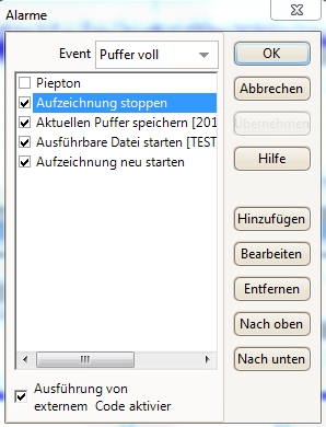

ich habe mir vor ein paar Jahren ein PS5444A zugelegt.
Muß aber gestehen daß ich bisher die API noch nie in eigenen Programmen
genutzt habe. Einfache Automatisierungsaufgaben kann man auch mit den
internen Tools (Alarme etc.) lösen.
Allerdings nutze ich das "Frequency Response Analysis Tool" das die API
nutzt.

Du kannst natürlich den ganzen Speicher als .CSV exportieren, eine
externe BATCH-Datei (MATLAB) starten etc.
Gruß Anja
