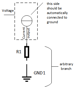

grundlegend möchte ich im PSpice eine neue Stromquelle erstellen, die
einen Ausgangspin für den Strom hat und der andere Pin (der den
Stromkreis schließt) ist automatisch mit Nullpotential verbunden und
somit nicht nach außen geführt. Das bedeutet natürlich, dass der
abgehende Stromzweig am Ende auch mit Nullpotential verbunden werden
muss.
Außerdem soll die Stromstärke von der Spannung eines anderen
Stromkreises abhängig sein. Deshalb habe ich den zweiten Pin an meiner
Stromquelle, um diese Spannung auszuwerten (siehe angehängte Skizze).
Ich verwende Orcad Capture für die Erstellung meiner Netzlisten. Mein
Ansatz ist es, ein neues Bauteil in einer Bibliothek zu erstellen und es
über ein PSpice-Template mit einem PSpice-Subcircuit zu verbinden. Bei
der Berechnung erhalte ich jedoch die Fehlermeldung, dass eine falsche
Anzahl von Knoten an meinem Bauteil definiert wurde.

OP (Firma: TU Dresden) #6584215
That is the explanation from the PSpice manual.
One thing that I can't do with this part is to generate an arbitrary
current dependent on the voltage. For example, I want to implement an
exponential correlation between measured voltage and generated current.
Additionally, this part has 4 pins. I want to reduce this number to 2,
because actually I just need one pin for the measurement of the
potential and one pin as a current output directed to consumers and
ground.
So that's why, this linear dependent current source doesn't really help
me.
