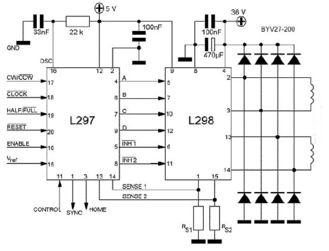

Liebe Forengemeinde,
ich will einen Schrittmotor mit der klassischen L297/L298 Anordnung in
Betrieb nehmen. Ich habe dazu die fertige Platine vom "Strippenstrolch"
vor mir, von der ich doch ausgehe, daß diese grundsätzlich
funktionsfähig ist. Zusammengelötet habe ich sie selbst, da könnten
natürlich Fehler passiert sein.
Aufgrund einer Fehlfunktion (Motor dreht nicht, an der 5V-Versorgung
fließt hoher Strom, sobald clk auf Ground gezogen wird) habe ich den
L297 gesondert auf ein Steckbrett gebracht und mit den paar externen
Bauteilen versehen, um ihn in Betrieb nehmen zu können. Die Pins für
Drehrichtung und Half/Full hängen an Ground oder +5V, mal so, mal so. Am
CLK Pin hängt ein hardwareentprellter Taster. An den vier Ausgängen
hängen Leds (mit Vorwiderstand; low active) zur Anzeige.
Das Drücken des Tasters erzeugt grundsätzlich das erwartete Muster an
den Leds, wobei eine davon nicht leuchtet. Die nicht leuchtende Led
hängt an Pin 9. Kaputte Led und defekten Vorwiderstand kann ich
ausschließen, da ich mit dem Multimeter direkt am Chip die Spannung
(immer high) gemessen habe.
Nun, der Chip selbst könnte natürlicha auch kaputt sein. Ich habe fünf
Stück davon hier. Vier davon waren "jungfräulich". Alle zeigen den
gleichen Effekt.
Hat jemand Ideen dazu...?
Danke und lg, Nino.

Du must erstmal das Problem mit PIN-9 finden.
Wenn sich da nichts tut, kann der Motor nicht drehen,
weil eine Spule entweder GARNICHT oder IMMER bestromt wird.
Alle anderen Probleme kommen später dran...
Gast #6584568
Nachtrag:
Prüfe erstmal die Verkabelung.
UND es kann natürlich auch der L298 im Eimer sein und den Pin-9 am 297
soz. "rückwärtig" hoch/runterziehen.
Prüfe mal den L297 OHNE den L298 (den ganz ausbauen), ob dann die
Signale A,B,C,D korrekt kommen, damit kreist Du das erstmal ein.
