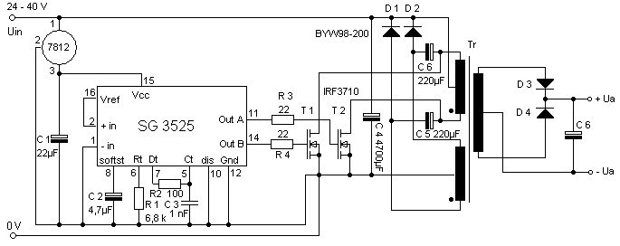

Die Frage ist ob das wirklich nötig ist, oder ob da vielleicht geringere
Spannungen anliegen. Die Kondensatroen liegen ja nicht direkt auf der
Betriebsspannung.
Gast #397700
genau das ist mein Problem. Ich denke mir das der Spannungsabfall über
die Kondensatoren nicht so groß ist, da die vom Potential zwischen
Betriebsspannung (- Pol) und Induktivität (+ Pol) liegen.
So bleibt die Frage, um wieviel höher ist die Induktonsspannung als die
Betriebsspannung? Oder liege ich da vollkommen falsch?
(Firma: Rehrmann Elektronik) #397701
Das sind nur Koppelkondensatoren. An denen liegt genau die
Betriebsspannung an. Das ist auch klar, weil beide Pole jeweil über
eine Spule an Masse und Betriebsspannung liegen und an Spulen
bekanntlich keine Gleichspannung abfällt.
Jörg
(Firma: Rehrmann Elektronik) #397703
Das gilt aber nicht nur im Einschaltmoment sondern grunsätzlich immer.
Läge an einem der Elkos etwas anderes als die Betriebsspannung, hättest
Du eine Gleichspannungsdifferenz an den Spulen und die gleicht sich
durch einen entsprechenden Spulenstrom schnellstens wieder aus.
Jörg
