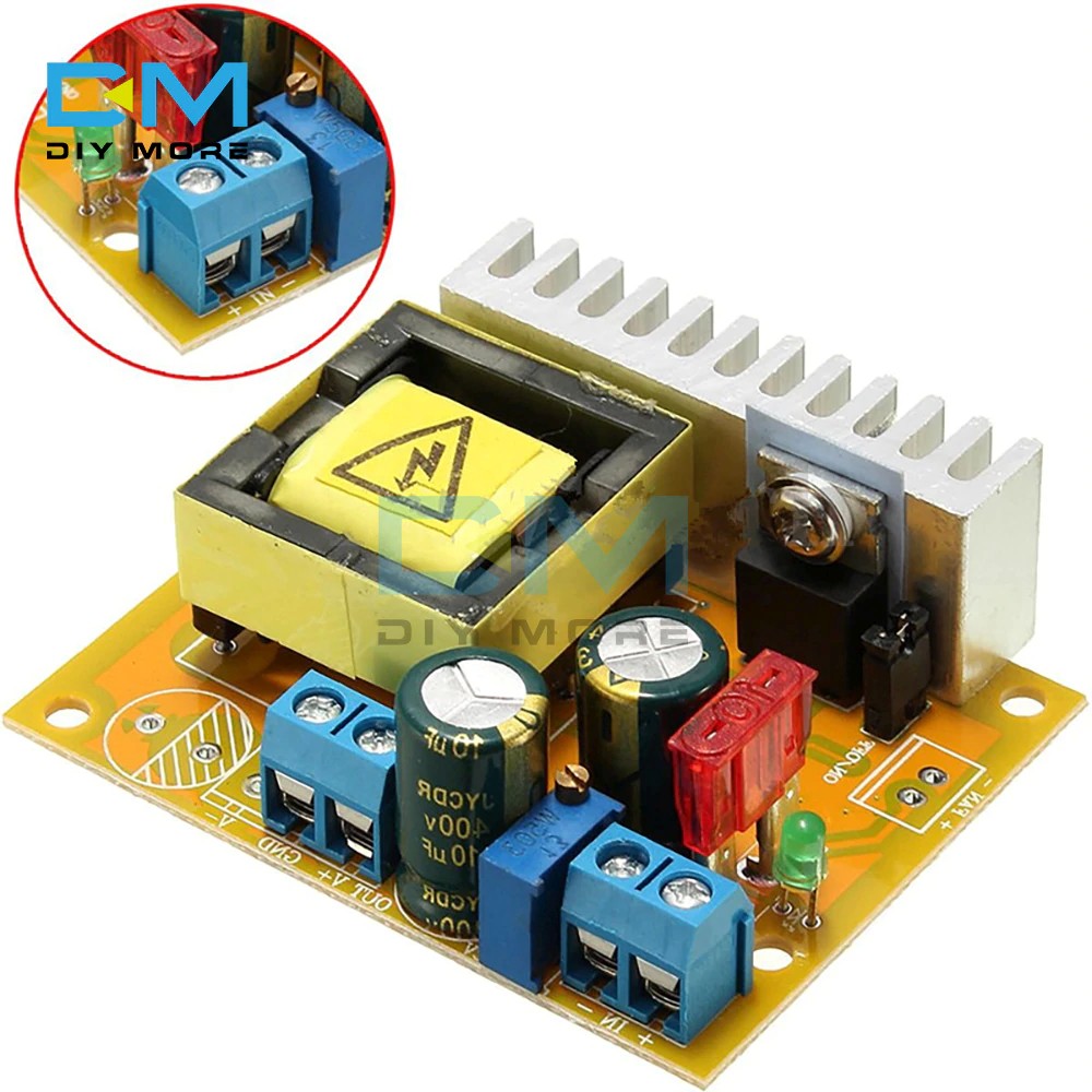

ich analysiere gerade ein kleines HV-Modul vom Chinamann und bin über
diesen Widerstand gestolpert. 74 mit 8 Nullen wäre ja ein Witz ;-)
Real gemessen hat er auch 5,6k wie der daneben liegene. Er ist auch
nirgends weiter angebunden, also nur das was man sieht.
Was ist das für eine ulkige Norm?
Den Schaltplan habe ich zwar inzwischen komplett aufgenommen,
durchschaue das Gekröse aber noch nicht ganz und bin gerade am
überprüfen, ob ich nicht Blödsinn gezeichnet habe.
Old-Papa
OP (Firma: nix) #6591774
Na das ging ja schnell ;-)
74B wäre mir im Traum nicht eingefallen ....
Naja, mann lernt ja immer dazu.
Danke
Und Nein, die Lötkunst ist nicht von mir, wobei ich das bei 0603 (oder
gar 0402?) mitunter auch nicht besser hinbekomme ;-)
Old-Papa
PS: Nacher poste ich in separatem Thread noch den Plan, auch dazu habe
ich Fragen.

Moin,
das Modul habe ich hier auch noch rumfliegen, habe aber noch nichts
damit gemacht.
Waren bei dir auch die ICs abgefräst?
Der 40 mOhm-Shunt deutet auf eine Current-Mode-Architektur. Also schon
was seriöseres.
