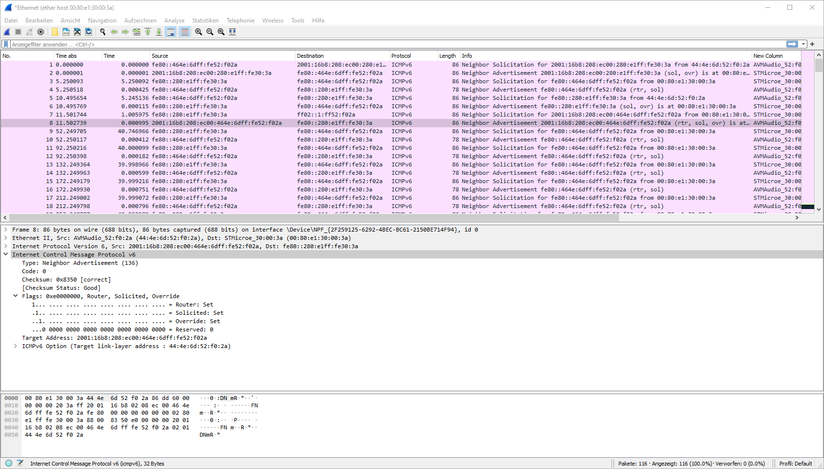

Habe eine Lösung gefunden:
ich dachte erst ich habe mich verrant, nach drüber schlafen war klar das
ICMP hat ja nichts mit DNS zu tun und den DNS bekommt man ja eigentlich
über DHCP.
Dann habe ich aber die Option 25 im RA entdeckt, das ist in der Fritzbox
als 'DNSv6-Server auch über Router Advertisement bekanntgeben'
aktiviert.
Wenn der Client startet, dann sendet er ein ICMPv6 'Router
Solictitation' und bekommt per 'Router Advertisement' in Option 25 die
IP vom DNS mitgeteilt. In lwIP muss LWIP_ND6_RDNSS_MAX_DNS_SERVERS > 0
gesetzt sein, dann wird diese Adresse übernommen. Eigentlich ganz
einfach.
