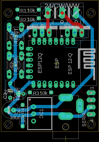

Ich sitze gerade an meinem ersten Projekt und bin mit meiner Planung
soweit fertig. Es wäre super, wenn jemand einmal drüber schauen könnte,
ob ich irgendwo eine komplette Denkblockade habe.
Orientiert habe ich mich an Diesem Projekt:
https://chrisklinger.de/2018/05/arduino-esp8266-wifi-steuerung-fuer-einen-rgb-led-strip/
Zum Projekt:
Es soll eine Smarthome Arbeitsbeleuchtung für den Schreibtisch erstellt
werden(später sollen ggf. noch mehr Geräte mit eingebunden werden).
Also zentrales Steuerelement soll ein Raspberry Pi genutzt werden, der
die esp's steuert, die wiederum per PWM die Ledstrips steuern sollen.

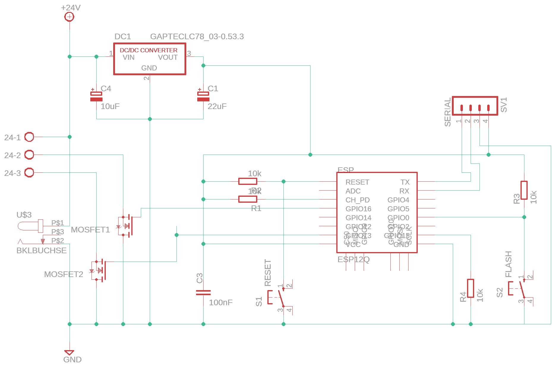

Angehängt habe ich mal den Schaltplan und das Boardlayout, sowie die
Eagledatei als zip.

Hast du dich vergewissert, dass der DC Wandler die extremen Lastsprünge
(durch den ESP) mit so wenig Ausgangskapazität sauber ausregeln kann?
Ich empfehle den C1 auf 220µF zu erhöhen.
C3 kannst du hingegen weg lassen, der befindet sich schon im ESP Modul.
Die Antenne ist sehr unvorteilhaft platziert (obwohl es noch schlechter
geht). Lies dir mal das durch:
https://www.espressif.com/sites/default/files/documentation/esp8266_hardware_design_guidelines_en.pdf
ab Kapitel 1.6.1

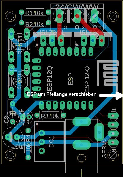

Die Antennte sollte nicht über der Leiterplatte liegen, sonst wird die
ESP Antenne abgeschirmt. Am besten um Pfeillänge verschieben (siehe
Anhang).
Im zweiten Anhang siehe Beispiel.
Es kann auch sein, dass in die darunterliegene Leiterbahn (blau) eine
HF-Spannung induziert wird.
