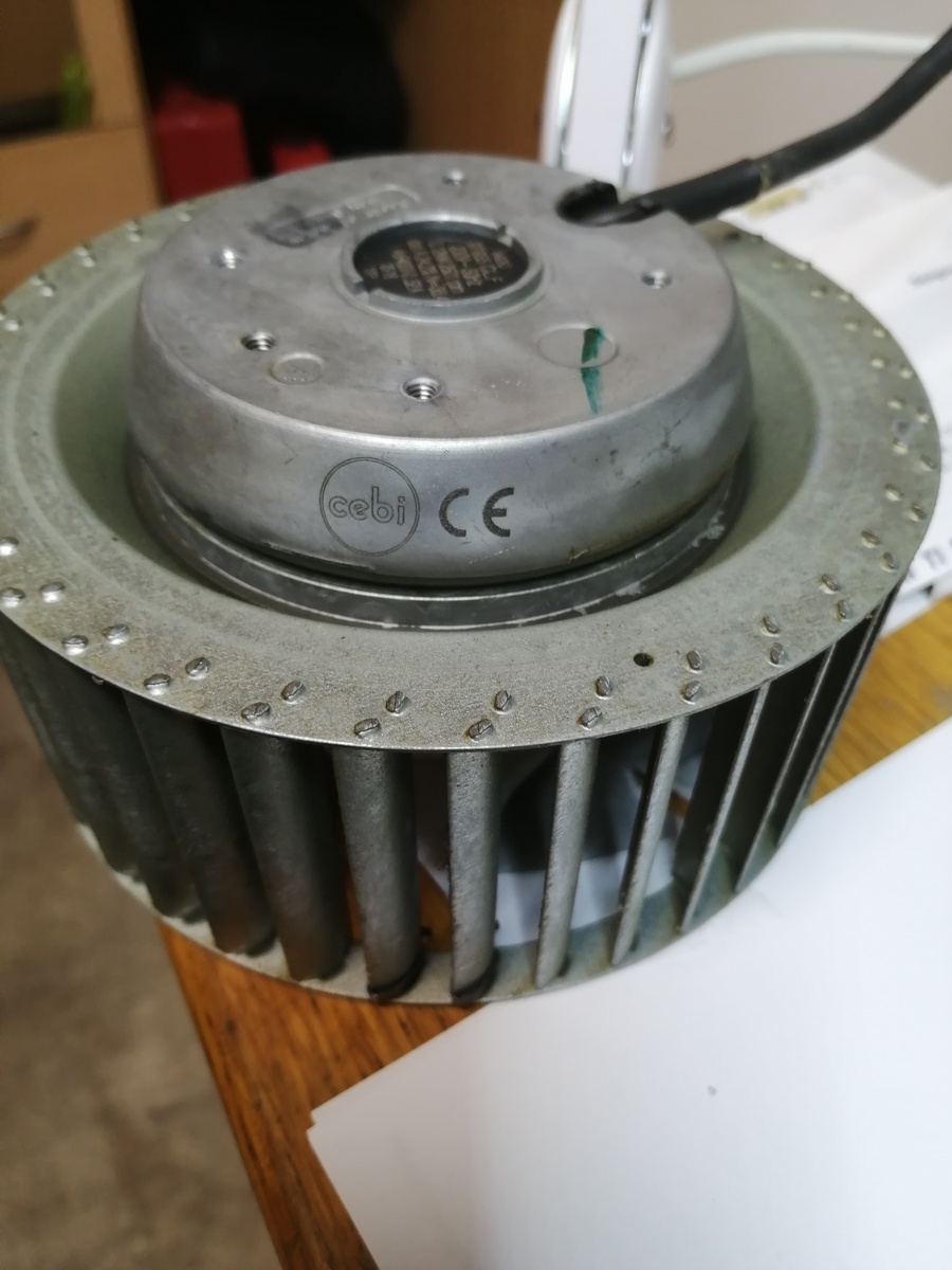

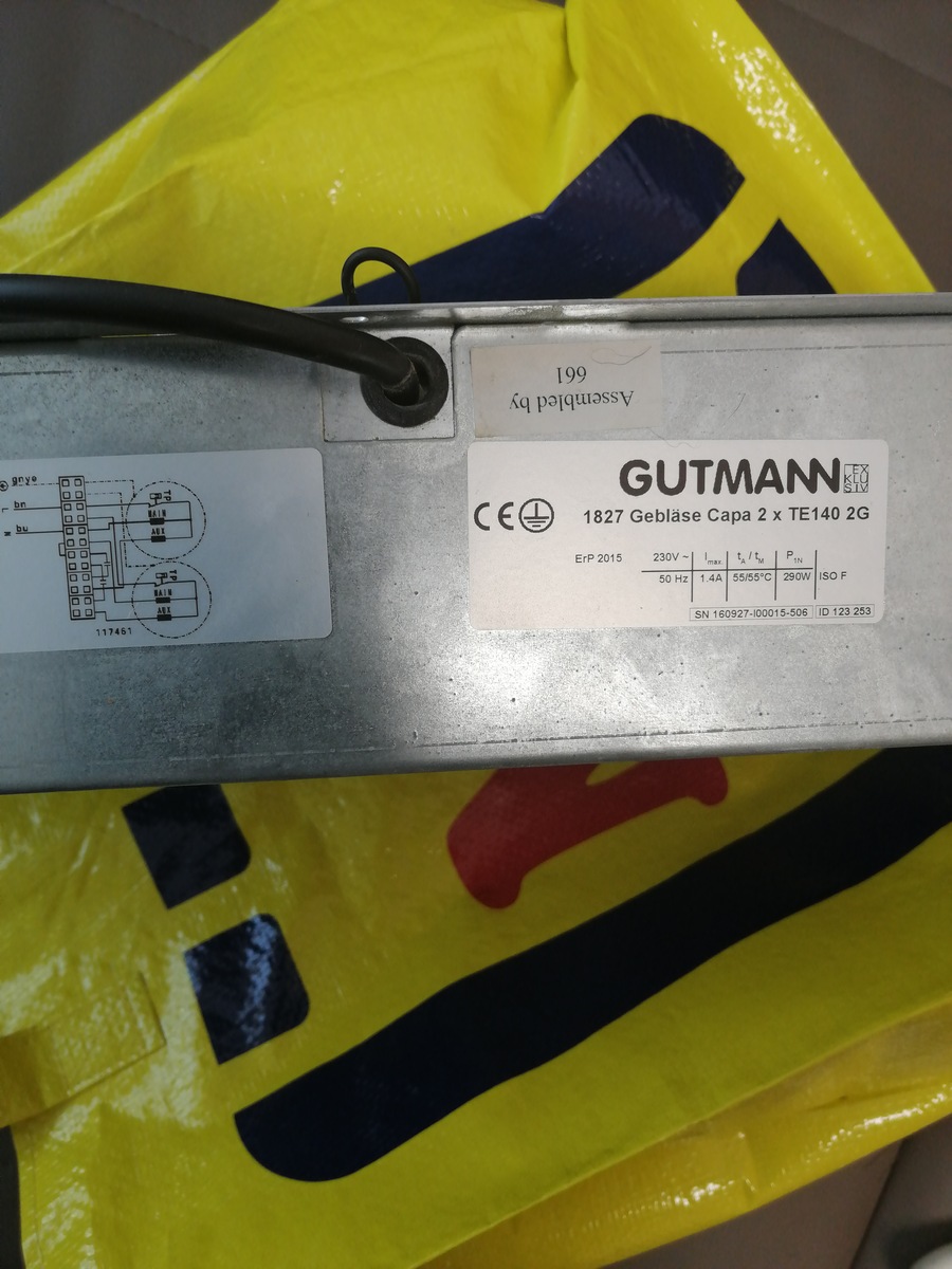

Hallo suche dringend diesen Ventilatormotor für eine Dunstabzugshaube Gutmann.

#6594191
Gib mal die Maße durch, da sollte sich was passendes finden lassen.
#6594606
Also die Masse: Durchmesser Ventilator : 140 mm Höhe Ventilator ohne Motor : 60 mm Höhe Gesamt :750 mm
#6594610
Da passt was von ebm-Papst, siehe Anhang. Selbst der Betriebskondensator ist gleich. Was ist eigentlich am bisherigen Lüfter defekt?

#6594819
Der müsste passen...wenn die Maße stimmen. Beim "alten" ist die Wicklung in Schluß.(Es sind 2 solcher Motoren verbaut) Gerät lief gerade mal 3 Jahre!! Es war auch schon die Steuerplatine defekt die ich aber reparieren konnte (9 V Pinttrafo) Gerät "made in Germany" Kaufpreis ca.3.600 Euro! Ich hab jetzt nochmal geschaut, der motor und das Lüfterrad sind getrennte teile. Der Motor hat ne glatte 6mm Welle und der Lüfter eine ebensolche Spannzange. Sollte das bei dir auch so sein, dann könnte das ganze passen.
#6594863
Nein das geht nicht..wie du auf dem Foto sehen kannst sind Motor und Ventilator eine Einheit.

#6603910
Habe über "Digikey" den gesuchten Ventilator erhalten...allerdings waren die Ventilatorlamellen rechts anstatt links gekrümmt.. Durch Gegentausch der Ventilatoreinheiten konnte ich auch dieses Problem lösen
