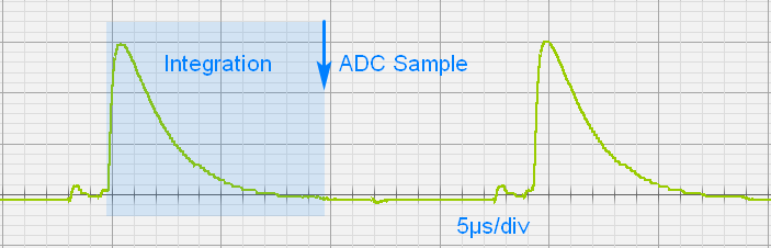

Gast #6594436
Ich bekomme aus einer Photodioden-Zeile 128 Pulse obiger Form. Aktuell
wandle ich die mit einem TIA und versuche den Peak mit einem AD-Wandler
zu messen. Durch Jitter ist das nicht sehr genau den Peak zu treffen.
Ich würde gern den Photodioden-Strom über den markierten Bereich
(5-10µsec) integrieren. Früher(tm) hätte man da einen IVC102 verwendet,
aber der ist nun 25 Jahre alt. Slew rate und Reset rate sind für die
Anwendung sehr grenzwertig.
Input Bias und Offset Voltage passen eigentlich. Die +/-15V Versorgung
sind etwas unschön, aber würden zur Not gehen.
Ist der IVC102 noch zeitgemäß, oder gibt es inzwischen Moderneres,
eventuell mit +5V unipolarer Versorgung? +5V wären ideal, weil die
Diodenzeile auch 5V benötigt.

Am Anfang des Peaks gibt es doch immer diese harte Flanke. Wie wäre es,
diese Flanke als Trigger für...
a) ein Sample-and-hold
b) einen Monoflop-gesteuerten Integrator
...herzunehmen?
a) Der Sample-and-Hold muss nur den Peak genau treffen. Wandeln kannst
du in den darauffolgenden 17μsec ganz gemütlich.
b) Roll your own... Der Peak triggert ein Monoflop, welches bei
Monozeit-Ablauf 15μsec ein zweites Monoflop 1..3μsec triggert. Mit dem
kurzen Monoflop wird der Integrator geleert. Den Integrator kannst du
konventionell aufbauen. Sampeln musst du dann 10...12μsec nach dem
Peak-Trigger, damit das Ergebnis passt und du nicht ins Entladen rein
sampelst.
Ja, ist beides irgendwie aufwändig...

Ja, aber die Integration startet doch erst nach Detektion der Flanke. Je
nachdem wie lang die Verzögerung zw. Peak-Erkennung und Start der
Integration ist, kann ein (erheblicher) Teil des Signal verloren gehen.
Wenn die Pulse mit einer konstanten Frequenz kommen, könnte man da nicht
besser die Integration starten, "kurz" nachdem der vorherige Puls auf
ca. 10% des Maximums abgeklungen ist. D.h. im Bild oben den blauen
Integrationsbereich etwas nach links erweitern oder verschieben.
Vor jedem Peak scheint jeweils ein kleiner Minipuls zu kommen. Der ist
zum Triggern aber vermutlich zu klein.
Noch ein Problem mit beidem wäre die Erfassung des ersten Peaks.
Andererseits kennt man das Triggerlevel und die Anstiegsgeschwindigkeit
des Pulses. Moment, die variieren doch in Spannung-Zeit-Fläche.

Eigentlich willst du ja die Peaks messen und die Integration ist nur
eine Krücke, weil der ADC nicht schnell genug sampelt, oder?
Wie wäre es mit einem Peak-Hold-Detektor?
Ideale Diode (Präzisionsgleichrichter) und Kondensator zum speichern,
Mosfet parallel zum Kondensator zum Zurücksetzen.
Wieviele Samples hast du in den 5us? Sind das die 128?
Welche Hardware steht zur Verfügung?
Ein AD für einen Zeilen-Sensor kann das ohne Jitter synchron zum
Sensortakt einlesen.
Rest ist Software.

Ähm nein, nur wenn da auch Licht ist. Der Puls kann auch sehr flach oder
nicht vorhanden sein.
Aaaber: Ich weiß ja ganz gut, wann der Puls beginnt, weil ich den selbst
auslöse. Nur kann sich ja nach Lichtintensität - siehe unten - der Peak
verschieben und deswegen ist es schwer den zu treffen.
Die Integration kann ich genau mit dem Takt starten, und 200nsec
Verzögerung des IVC sollten ausreichend sein.
Das sind Störungen durch den Takt mit dem ich die Diodenzeile "schiebe".
Momentan noch Breadboard, mit einer ordentlichen Leiterplatte fallen die
hoffentlich weg.

Gustl B. schrieb:
> Das ist die Frage. Das Integral unter dem Strom ist vermutlich
> proportional zur Lichtenergie.
So, hier ist jetzt Unten: Ja, genaugenommen wird nicht der Strom,
sondern die Ladung die eine Photodiode seit dem letzten Auslesen in der
eigenen Diodenkapazität angesammelt hat gemessen.
Daher ist die Spannung leider auch nicht linear zum Signal, besser wäre
es den Peak zu integrieren.
Da der Peak so größenordnungmäßig 3-5 µsec lang ist würde ich den nicht
noch aufteilen, sondern als Ganzes integrieren und einmal messen wollen.
Hamamatsu
(https://www.hamamatsu.com/resources/pdf/ssd/nmos_kmpd9001e.pdf)
empfiehlt dabei entweder Spannungswandlung (Fig3-8) oder
Stromintegration (Fig 3-10).

Nein, nicht aufteilen, aber schnell abtasten. Z. B. mit einem ADC der 25
Wandlungen je Sekunde macht. Dann hast du von jedem Impuls 75 bis 125
Abtastwerte. Und die kannst du aufsummieren. Aber das ist noch nicht
richtig, wenn in jedem Abtastwert ist ja auch Untergrund oder so dabei.
Daher kannst du hergehen und einen gleitenden Mittelwert bauen.
Ein Ausgangswert ist dann immer, in jedem "Takt" die Summe von z. B. 128
Abtastwertengeteilt durch 128. Wenn innerhalb der letzten 128
Abtastwerte kein Puls drinnen war, dann sollte der Mittelwert er
Nulllinie entsprechen. Wenn ein Puls in den Abtastwerten enthalten ist,
dann ist der Mittelwert eben höher.
Wie erkennt man dann Pulse?
Entweder durch eine Schwelle mit Absolutwert oder durch eine Steigrate
die überschritten wird.
- Start, setze Maximum auf 0
- Warte bis ein (oder mehrere) Mittelwert(e) > definierte Schwelle
- während der folgenden 5 us:
   wenn Mittelwert > Maximum:
   Maximum = Mittelwert
- Maximum ausgeben, zurück auf Start
Problematisch ist es wenn Pulse andere Pulse überlagern.
Und dann musst du schnell abtasten, das sind viele Daten in wenig Zeit.
