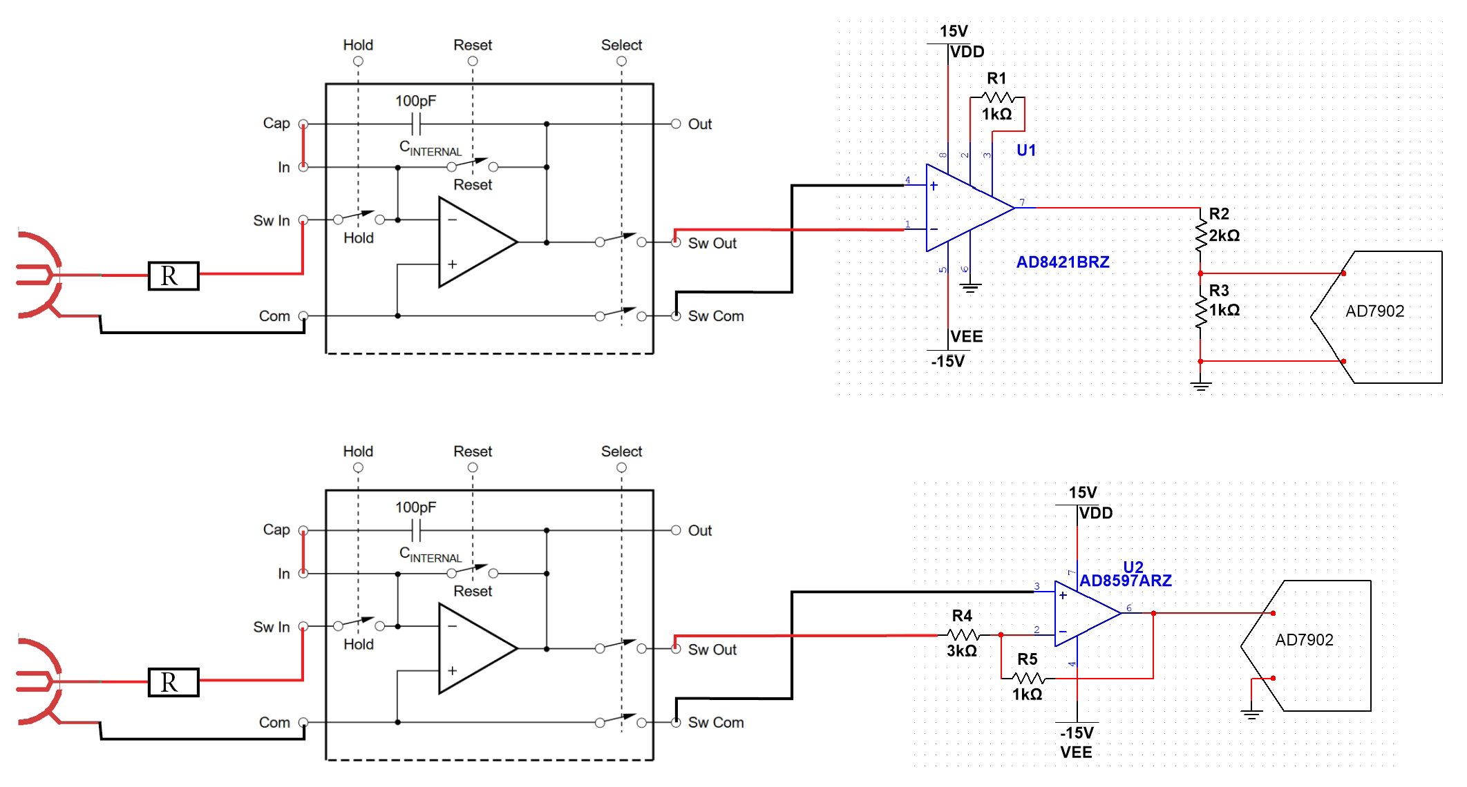

Gibt es eigentlich einen Grund wieso da im Datenblatt auf Seite 9 ein
Instrumentenverstärker eingezeichnet ist? Die negative Ausgangsspannung
invertieren und abschwächen geht auch mit einem normalen OPV.
Hier mal zwei Schaltungen. Ich bin noch unsicher wo ich Com oder SW Com
mit der Masse verbinden soll. Erst am OPV oder schon am Eingang, der
Buchse, oder überall wo möglich, an der Buchse, am Integrator und am
OPV. Ich habe eine durchgehende Masselage.
Gast #5954205
Der Widerstandswert des Switches (einige hundert Ohm) geht ggf. in
deinen Verstärkungsfaktor mit ein und verfälscht ihn.
Willst du denn tatsächlich mehrere Kanäle multiplexen? Andernfalls
könntest du auch direkt OUT und COM für den nachfolgenden Verstärker
nutzen (und SW_out und SW_COM unbenutzt lassen).
OP #5954263
Stimmt, aber da kann ich dann einen anderen Widerstand nehmen bis es
passt.
Guter Punkt. Ne, eigentlich nicht. Der ADC hat 2 Kanäle, der Integrator
auch, also muss ich nichts umschalten. Aber wo verbinde ich die Massen?
Irgendwie fühlt sich das für mich komisch an wenn ich einfach an jeder
Stelle (SMA-Buchse, COM am Integrator, + IN am Verstärker und - IN am
ADC) mit einem oder mehreren Vias nach Masse gehe und nur den einen
Signalpfad verlege.
OP #5954293
Achim S. schrieb:
> COM kommt direkt an Masse, SW_COM ist egal
OK, so habe ich das auch in meinem derzeitigen Layout. Weil COM und GND
sowieso direkt nebeneinander liegen. Aber wie geht es weiter?
Gehe ich nur mit OUT zum Verstärker und verbinde die Massen über die
Masselage oder brauche ich einen Instrumentenverstärker und sollte die
Massen mit Leiterbahnen wie auch das Signal verbinden? Aber wenn ich die
Massen mit Leiterbahnen verbinde aber auch eine Massenlage habe, dann
sind das 2 Verbindungen?!
Achim S. schrieb:
> dann viel Spaß mit der Stabilität der Verstärkung.
Gut, das Problem habe ich nur wenn ich die SW Ausgänge verwende. Ich
will den Ausgang von Out nur invertieren, also dass das nicht von GND
nach -15V integriert sondern nach +15V und dann abschwächen oder teilen
damit es im Eingangsbereich des ADCs landet.

Gast #5954780
Im Endeffekt musst du dafür sorgen, dass das Potential an COM und am
Verstärker identisch sind. Am einfachsten durch eine niederimpedante
Masselage und indem keine unnötig großen Distanzen zwischen COM und
Verstärker sind. Und indem "kritische" Verbraucher möglichst so
angeordnet werden, dass keine großen Ströme (und keine schnell
varrierende Ströme) über diese Stelle der Masselage fließen.
Ohne Nutzung der SW_Ausgänge und mit stabiler Masseverbindung hat der
Instrumentenverstärker keine relevanten Vorteile mehr gegenüber dem
einfachen OPV-Inverter.

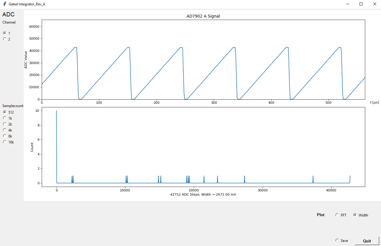

OP #5975972
So, Platine ist bestückt und es gibt ein Problem:
Der Integrator integriert schön nach unten, aber wenn ich dann ins Hold
gehe, also wie im Datenblatt
http://www.ti.com/lit/ds/symlink/acf2101.pdf auf Seite 9 Hold und Reset
auch high lege geht am Ausgang die Spannung weiter ins Negative. Zwar
nichtmehr so steil, aber trotzdem schön linear.
Am Eingang habe ich eine SMA Buchse und dahinter einen 250k Widerstand
und dann eben den IC. Wenn ich den Eingang mit dem Finger (oder mit
einer leitenden Pinzette) berühre (beliebig zwischen Widerstand und IC
Eingang Pin 1 oder 24, also jeweils der SW_IN) dann wird nicht weiter
integriert wenn es im Hold ist, die Spannung ist dann schön horizontal
am Ausgang.
Woran könnte das liegen? Im Hold wird doch der Eingang SW_IN komplett
getrennt?! Die restliche Schaltung ist wie im Datenblatt Seite 7 links.
Zuerst hatte ich den Verdacht, dass die Pins 2,3 oder 22,23 irgendwie
mit Pin 1 bzw. 24 verbunden sind, aber jetzt habe ich die Pins 2,3
komplett von den Pads gelöst und hochgebogen. Die sind weiterhin
untereinander verbunden aber sonst mit nichts.

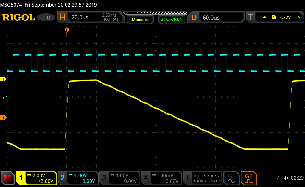

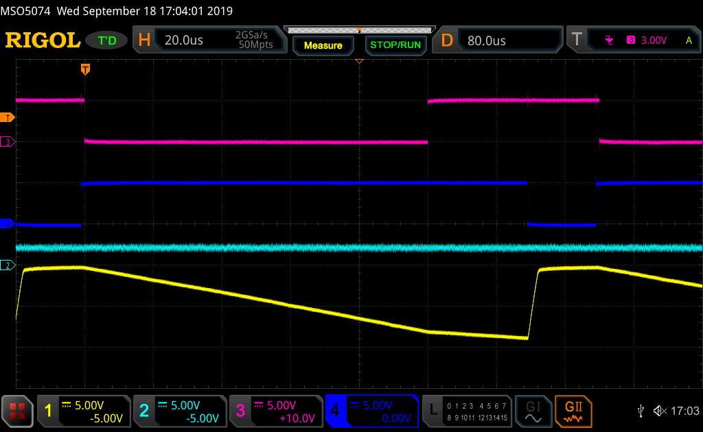

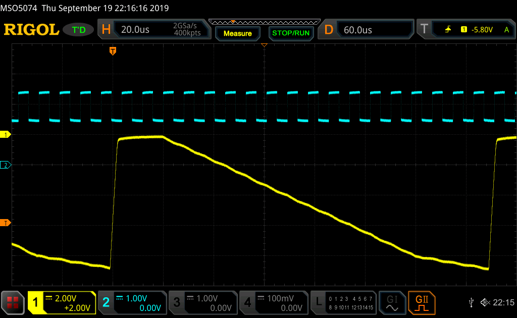

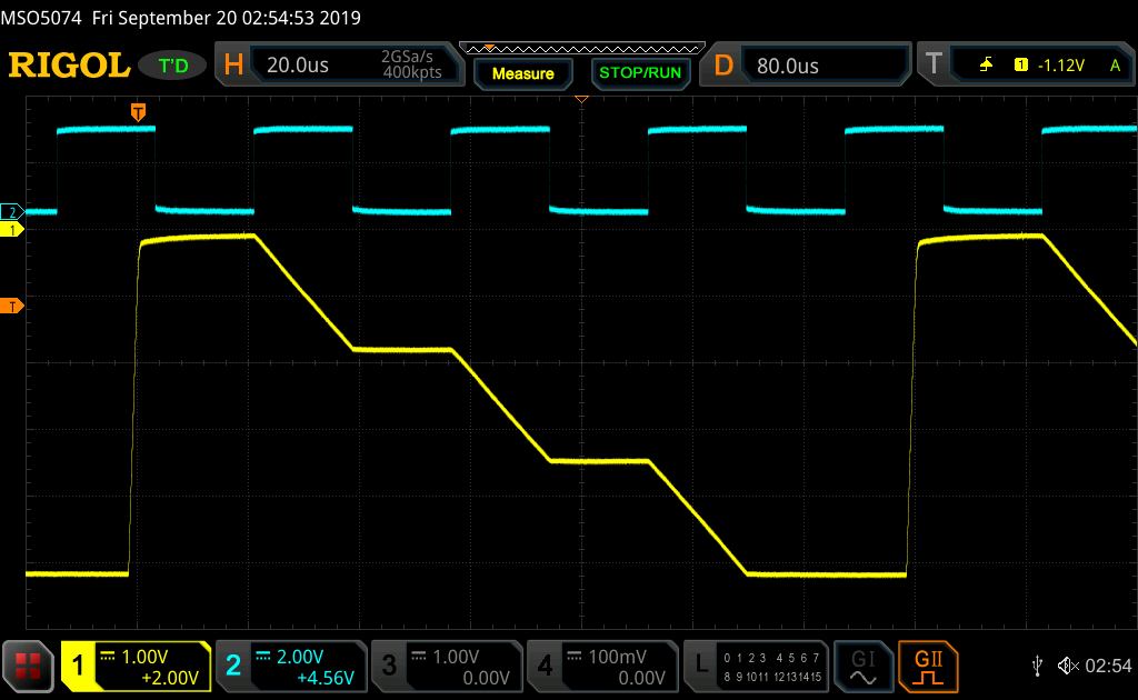

OP #5976384
Nun, jetzt ein paar Bildchen, das eine Zeigt die Beschaltung, das andere
ist vom Oszi.
Bei der Beschaltung der Widerstand vor dem Eingang ist drinnen, weil das
Signal nicht von einer sehr schwachen Stromquelle kommt (Photodiode)
sondern von einem Messgerät. Hier zu Testzwecken aus einem
Funktionsgenerator.
Das Ganze sitzt auf einer galvanisch getrennten Platine, bekommt +15V
und -15V wobei der Integrator nur -15V und +5V bekommt. Die
Steuersignale kommen von einem FPGA, sind aber natürlich auch galvanisch
getrennt und haben am Integrator einen Pegel von 5V wenn high (siehe
Oszi-Bild).
Das Oszi-Bild zeigt von oben nach unten:
Lila das Hold Signal. Das ist alles active-low. Sprich das bleibt 100us
unten und während dieser Zeit wird integriert.
Blau das Reset Signal.
Hellblau/Türkis mein analoges Quellsignal, das ist ein 2V DC + 1Vpp
Rauschen aus dem Oszi-Signalgenerator.
Gelb ist der Ausgang des Integrators, also das aufintegrierte
verrauschte hellblaue Signal.
Ab dem Trigger geht es also los mit 100us Integration. Dann folgen 29us
Hold (keine Integration und kein Reset). Dann geht es in den Reset für
20us und danach ist noch 1us Hold bis es wieder mit der nächsten
Integration weitergeht. Die Dauern kann ich bequem am FPGA einstellen.
Jedenfalls geht es während der Integration schön nach unten, das ist
fein. Aber auch beim Hold geht es nach unten und das sollte nicht sein
und ist auch nicht so wenn ich die Leiterbahn zwischen Widerstand und
IC-Eingang berühre. Das kann ich mir nicht erklären weil der Hold Switch
das trennen sollte.
Während des Reset geht es steil nach oben, klar, aber danach immer noch
im Reset geht es noch deutlich weniger steil weiter nach oben. Der Reset
geht also nicht sofort nach 0V sondern am Ende ziemlich langsam in diese
Richtung. Ich bin ja bereit das zu akzeptieren, aber ich verstehe es

OP #5977813
Noch eine Detail finde ich seltsam:
Jetzt gebe ich einen Rechteck an den Integratoreingang. Das ist auch
beim Hold am Ausgang zu sehen. Beim Hold ist zwar die Steigung etwas
flacher, aber es sollte nicht weiterintegriert werden. Irgendwas mache
ich falsch oder der IC ist kaputt ...
Gast #5977876
Der Schalter am hold Eingang ist nur für kleine positive Spannungen
spezifiziert. Bei mehr als +0.5 V kann der Schalter Leckstrom zeigen
(Seite 2 des Datenblatt) vermutlich ist das so etwas wie eine parasitäre
Diode eines MOSFETs drin.
D.h. für eine sichere Abschaltung bräuchte man einen zusätzlichen
Schalter nach Massen. Eventuell geht der Schalter für COM_out, wenn der
nicht benötigt wird. Alternativ könnte man wohl den GND Pegel
verschieben: etwas V+ and 10 V, GND an +5 V und COM als Messen und dann
-10 V als V-.
OP #5977940
Du meinst SW_IN noch mit SW_COM verbinden und so den Eingang während
Hold mit dem Select Steuereingang auf Masse legen?
Mich wundert das trotzdem etwas, da sollte doch nur der Eingangsstrom
zählen oder nicht? Wenn ich an den Eingang eine negative Spannung anlege
wird ins Positive integriert, aber da ist hier bei grob +1V Schluss. Da
sieht man aber jetzt ein sauberes Hold.
Sollte ich bei einer Eingangsspannung von 0 ... +12V statt eines großen
Widerstandes zur Strombegrenzung lieber einen Spannungsteiler verbauen
um die Spannung unter 0,5V und den Strom unter 100uA zu halten? Das wäre
dann 55kOhm und 5kOhm.

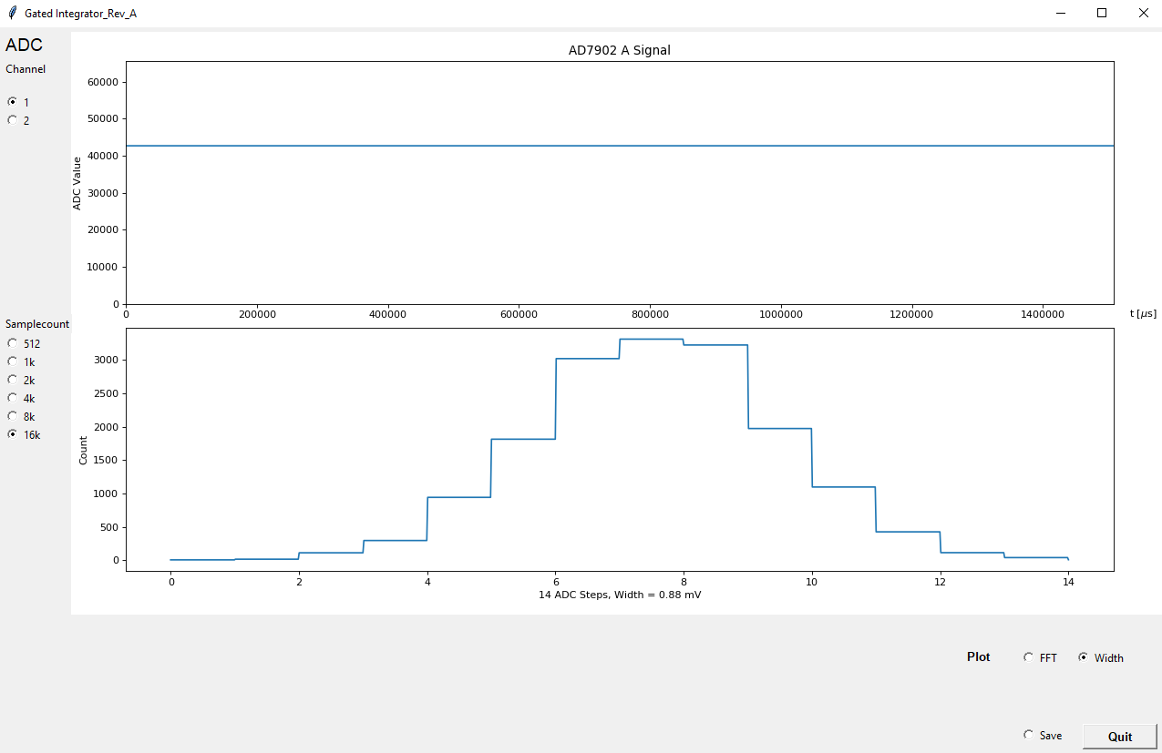

OP #5978197

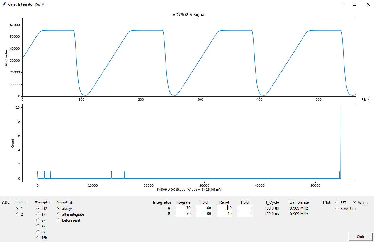

Und noch ein kleines Update. Die Software kann jetzt entweder
kontinuierlich abtasten so schnell wie der ADC eben kann (knapp 1
MSample/s) oder es wird immer nur dann einmal abgetastet wenn der
Gated-Integrator vom Integrieren ins Hold geht.
Bei Ersterem bekommt man den ganzen Spannungsverlauf während der
Integration mit, bei Zweiterem sieht man nurnoch sehr langsame
Änderungen.
Hier habe ich DC aus einer Spannungsreferenz angelegt. 2,5V werden über
80us integriert.
Ich bin jetzt doch recht zufrieden, das sind noch ungeschirmte
Laborkabel zwischen Quelle und Integrator.

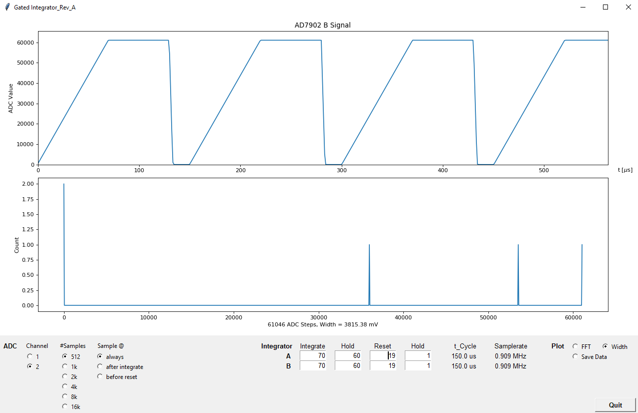

So, letztes kleines Update.
Ich habe einen Filter eingebaut und man sieht schön den Unterschied wenn
man den ADC mit maximaler Abtastrate abtasten lässt:
Ohne Filter zu sehen in gated_ohne_filter_max_samplerate.png und mit
Filter gated_mit_filter_max_samplerate.png .
Durch das Filter kann ich jetzt natürlich nicht sofort nach der
Integrationsphase abtasten und resetten. Ich brauche einihe us Hold bis
da schönes DC anliegt und dann wird einmal je Zyklus abgetastet.
Aus vielen, hier 16k, dieser Abtastwerte wird ein Histogramm gebaut.
Ohne Filter gated_ohne_filter_sample_before_reset.png und mit Filter
gated_mit_filter_sample_before_reset.png . Das kommt schon sehr nahe an
das DC-Histogramm des ADCs ran.
Durch das Filter muss leider eine sehr geringe Samplerate gewählt
werden. Es dauert fast 20 us bis nach dem Hold eine konstante Spannung
anliegt. Reset dauert knapp 10 us und für die Integration selbst sind ja
auch eine us fällig.
