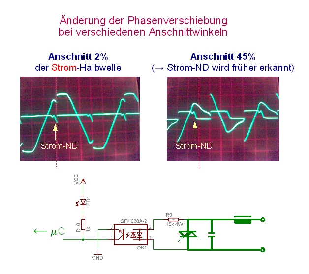

Hallo!
Ich habe mir hier einen Dimmer für Ventilatoren gebaut und versuche
(wg. der Phasenverschiebung zw. Strom und Spannung) den
_STROM_-Nulldurchgang zu detektieren - bislang jedoch ohne jeglichen
Erfolg (s. Anhang).
Denn so, wie der OK im Schaltplan abgebildet ist, erkennt er nur die
Spgs.-Nulldurchgänge.
Muss ich den OK vielleicht nicht parallel zum Ventilator, sondern in
Reihe anschließen?
Aber dann kann er doch nichts detektieren, wenn der Triac sperrt?!
Was mache ich denn hier falsch (ich weiß schon: alles) und wie würdet
IHR das machen?
Gruß Richard

Gast #398055
wieso mißt du nicht die Spannung am Triac. Ist der Triac gesperrt mißt
du ca. 230V. Ist der Triac leitend mißt du eine Spannung <10V.
Manfred
Gast #398056
Hallo Manfred,
ja -  ich habe eine Schaltung um den Triac herum aufgebaut (s.Anhang).
Und ja - sie erekennt die Strom-Nulldurchgänge (die High-Spg. am
OK-Ausgang ist aber nur 3V!).
Voraussetzung ist natürlich, dass der Triac beim "Start" einmal
gezündet wird (damit der OK einen Nulldurchgang detektieren kann!).
Ein schwerwiegendes Problem taucht dabei aber auf:
mit zunehmendem Phasenanschnitt verschiebt sich der erkannte
Strom-Nulldurchgang auf "nach links", so dass auch der
Triac-Zündimpuls früher erfolgt).
Wie soll ich denn da meine Leistung einstellen?! :-/
Also stellen sich zwei weitere Fragen auf dem weg zu meinem Dimmer:
- Wieso wird der Strom-ND mit zunehmendem Phasenanschnitt früher
detektiert (sinkt dabei die Phasenverschiebung )?
- Wie berücksichtigt man sonst noch die Phasenverschiebung bei
induktiven Lasten?
Zwei Fragen, sie mich heute Nacht quälen werden -
(oder bekomme ich doch noch einen weisen Rat?...)
Auf der Suche nach dem weis(s)en Kaninchen,
Richard
Gast #398057
Ok, dann wollen wir mal umsiedeln ;)
Eine doofe Frage: Wozu brauchst du denn den Stromnulldurchgang?
Doch nicht etwa um deinen Zündwinkel mit dem Netz zu synchronisieren?!
<Hintergrund_: Der Leistungsverlauf korrelliert mit dem Stromverlauf,
also hat man sich nach dem Stromverlauf zu richten (Der Spgs-Verlauf
ist dann imho ohne Belang!).>
Das stimmt so nicht s.u. Das Drehmoment ist proportional zum Strom.
Du schreibst, dass du die Leistung einstellen willst...
Leistung ist drehzahabhängig->Drehzahl ist (zumindest bei
Universalmotoren wie i.d.R. in einem Lüfter
verbaut)Spannungsabhängig->Phasenanschnitte stellen die Spannung ein->
Strom ergibt sich dann.
<Das Problem dabei ist, dass diese Phasenverschiebung bei jeder
induktiven Last woanders liegt (bitte korrigiert mich)!
Denn ansonsten könnte ich ja einfach einen festen Zeitwert zum
Spannungsnulldurchgang hinzuaddieren!>
Genau so wirds gemacht. Die Phasenverschiebung ändert sich sogar noch
mit der Belastung der Last...;)
Üblicherweise detektiert man den Spannungsnulldurchgang der
Netzspannung und wartet dann eine gewisse Zeit (Zündverzögerungszeit
oder Zündwinkel) und zündet dann.
Wozu interessiert dann der Stromnulldurchgang?
<- Wieso wird der Strom-ND mit zunehmendem Phasenanschnitt früher
detektiert (sinkt dabei die Phasenverschiebung )? >
"zunemender" Phasenanschnitt heist? Bezogen auf den Spg.
nulldurchgang..?
<- Wie berücksichtigt man sonst noch die Phasenverschiebung bei
induktiven Lasten?>
ähm...garnicht? Wozu denn? Musst nur mit Zünden um die
Spannungsnulldurchgänge aufpassen...

Gast #398061
Ich glaube, ich fange an, zu verstehen, worum es geht:
Ihr meint also, dass induktive Lasten trotz der
"Phasenverschiebungs-Verschiebung" bei der Leistungsänderung alle
ungefähr dieselbe Phasenversch. aufweisen und man sie deswegen nicht
zu messen braucht?
Na dann...
Dann werde ich meinen Stromerkennungs-OK ausrangieren (der bleibt mir
aber schön in der Fassung - als Artefakte :)
Die *Spannungs*- Nulldurchgangserkennung liefert mir bereits ein
Transistor (produziert doch weniger Verlustleistung als ein OK), den
ich mit 12V-Trafopuls versorge (genauso beschalten wie der
Fototransistor seines Vorgängers).
Außerdem werde ich bei 100% Leistung den Triac jedesmal kurz vor einem
berechneten *Strom*- Nulldurchgang zünden und länger als sonst (1000 µs
statt 50µs?) den Zündimpuls aufrechterhalten, um den Nulldurchgang
sicher zu "erwischen" und den Triac so durchgeschaltet zu lassen!
Ein Problem bleibt aber doch noch:
Ich wollte eigentlich etwas "universelles" bauen, woran man, ohne
nachdenken zu müssen, alles dimmbare anschließen kann!
Die Verwendung eines festen "Offsets" zur Berücksichtigung des
Strom-Nulldurchganges bedeutet aber doch, dass mein Dimmer entweder nur
induktive, oder aber nur ohmsche Lasten steuern können wird (je nachdem,
ob mit oder ohne Offset)?!
In meinem Aquarium steckt z.B. aber eine Bodenheizung drin, die über
einen 24V-Trafo betrieben wird.
Wie soll mein Dimmer denn darauf kommen, wie hoch die Phasenversch.
ist?
Oder darf ich Pi*Daumen so rechnen:
Ohmsche Last = Wo hinten Wärme rauskommt
             => Phasenverschiebung Null
Induktive Last = Wo sich drin was dreht und keine Wärme rauskommt
             => Phasenverschiebung 3µS?
Gruß Richard.
