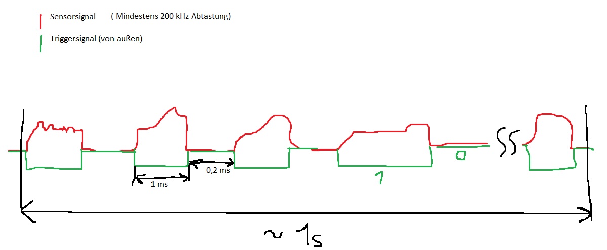

für ein Projekt möchte ich ein analoges Signal über einen Zeitraum von
wenigen Sekunden erfassen, und die Abtastrate muss dabei größer als 200
kHz sein. Die Erfassung einzelner Abschnitte aus dem Sensorsignal soll
über ein digitales Triggersignal von außen gestartet (von 0 auf 1) bzw.
beendet (von 1 auf 0) werden, jeweils mit kleinem Vor- und Nachlauf.
Diese Einzelverläufe müssen dann jeweils gesondert und automatische
abgespeichert werden. Das Triggersignal stammt von einer externen
Maschine.
In der Paint Zeichnung ist das analoge Sensorsignal mit dem digitalen
Signal der Maschine überlagert dargestellt.
Ich habe da das PC-Oszilloskop PicoScope 2205A MSO ins Auge gefasst,
dass eine (API) Sampling Rate von 20 MS/s erzielen kann über die SDK von
Picotech bzw. 10 MS/s über PicoScope6. Das Limit liegt laut Hersteller
bei 100 MS. Beides funktioniert nur im sogenannten USB Streaming Mode.

Oh, ich sehe gerade, dass ich das sehr verwirrend aufgeschrieben habe.
Es ist nur ein analoges Signal und ein digitales Signal insgesamt! Das
eine Sensorsignal sieht so aus wie in der Paint Zeichnung.
Es müssen nur später einige hundert Einzelkurven ausgeschnitten werden
aus dem einen Sensorsignal. Es wird nur zu bestimmten Zeitpunkten, wenn
die Maschine an ist, ein Sensorsignal gemessen. Die Totzeit dazwischen
möchte ich über ein Triggersignal der Maschine von den "Nutzdaten"
trennen.
Weiterhin benötige ich eine gewissen Flexibilität bei der Einstellung
der Spannungsbereichs des Sensors und auch der Sampling Rate. Deshalb
ist die Mikrokontroller Lösung vermutlich etwas umständlich.

> gewissen Flexibilität bei der Einstellung der Spannungsbereichs
1 Schalter und 1 Poti.
> der Sampling Rate
1 16 bit Timer
Und Controller die
> die Abtastrate muss dabei größer als 200 kHz
schaffen, gibt es wirklich reichlich.
Den Samplespeicher muss der Controller noch nicht einmal direkt
adressieren koennen, da reicht ein simpler Binaerzaehler.
Und den kann er dann genauso einfach auch sequentiell auslesen
und z.B. ueber Ethernet/IP die Daten direkt auf einem Server lassen.
> Deshalb ist die Mikrokontroller Lösung vermutlich etwas umständlich.
Du bist nur faul.
