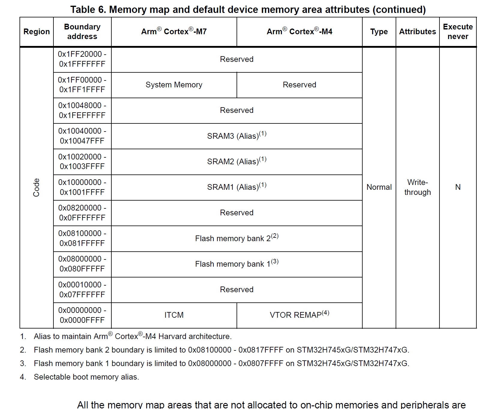

von Kevin M. (arduinolover)
Torsten S. schrieb:
> -Daten "txBuf" liegen im Bereich ab 0x10002050 (alles 0)
> -Daten "rxBuf" liegen im Bereich ab 0x10000050 (alles 0)
Die Speicheradresse klingt nach einem Remap für den M7 da hat der M4 und
eventuell der DMA keinen Zugriff drauf. Der RAM beginnt bei dem M4 idr.
ab 0x3.......
Was auch gerne passiert ist das die Variablen im DTCM RAM liegen da
haben die normalen DMA keinen Zugriff. Schau am besten mal ins Reference
Manual, da gibt es eine Memory Map und eine Bus Matrix.
von Torsten S. (torsten_s801)
Danke für die schnelle Antwort.
Die Vermutung hatte ich auch schon mit dem Mapping, habe mal Auszug vom
RM beigefügt. Demnach sollte das passen...
Aber ich weiß nicht so genau wie sich der DMA hierzu verhält.
Mit DTCM RAM müsste ich mal schauen, wie bekäme ich das raus?
Besten Dank
Dann würde ich dem DMA einfach mal einen Adressoffset mitgeben, sodass
der Zeiger auf 0x30002050 und 0x30000050 zeigt. Ist schon länger her
aber ich meine das der DMA mit am AHB Bus in D2 hängt und nicht am AXI
wie der M7 in D1, daher kann der DMA mit der Adresse 0x1... nix
anfangen.
Der DTCM startet wohl bei 0x2..... und fällt somit raus.

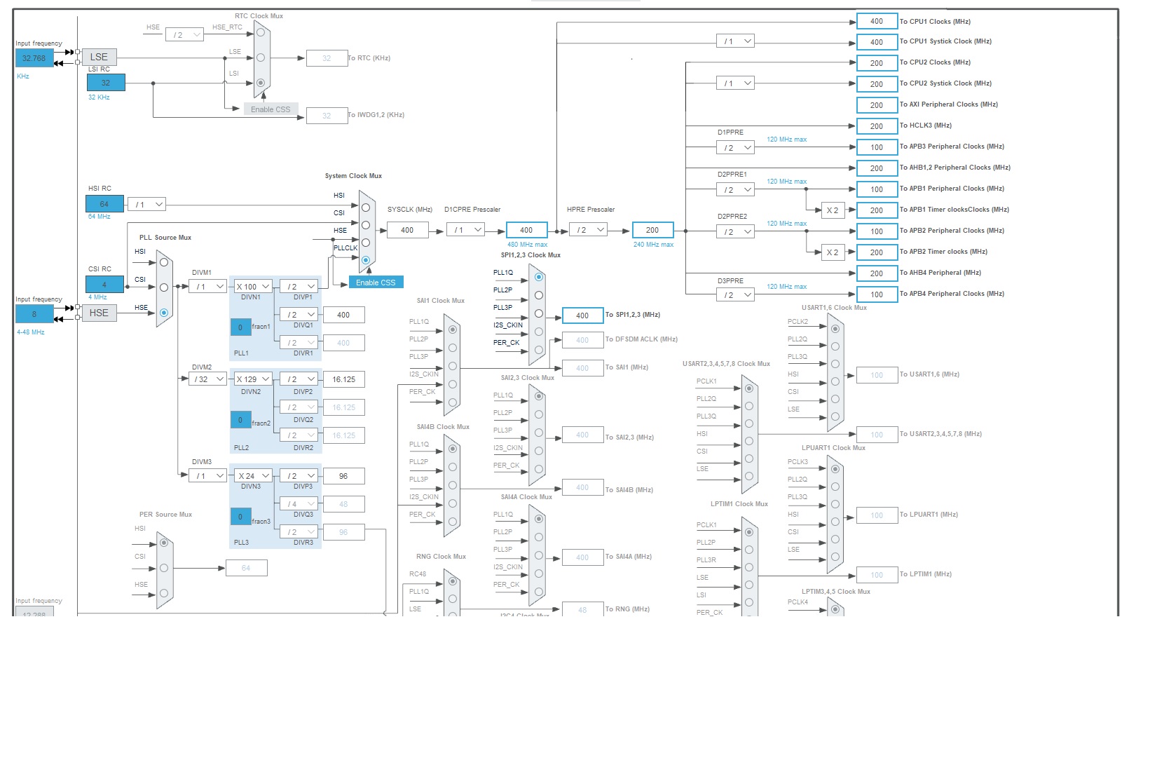

Torsten S. schrieb:
> Gestern Abend ist mir aufgefallen, dass sich die Register des I2S (SPI1)
> nicht ändern. Also auch nicht SR(Status Reg) und DR(Data Reg)...
Das deutet darauf hin, dass die Komponente SPI1 nicht getaktet wird. Das
Einschalten der SPI1-Clock erfolgt in "HAL_I2S_MspInit". Diese Fn wird
aufgerufen? Da du die SPI1-Clocksource nicht explizit setzt, ist das
PLL1Q als default. So gewollt?
Ansonsten: Was macht der CM7 derweil? Rennt der weiterhin oder ist der
in Sleep oder Stop-Mode? Poste doch mal das gesamte Projekt, also auch
den CM7-Code.
> obwohl ich mit Oszilloskop alle Clocks messen konnte
Welche?
Habe mit CubeMX die Clockkonfig gemacht (Screenshot im Anhang). Demnach
sollte das ok sein... Funktioniert auch in meinem Referenzprojekt
STM32H745 mit 2xSPI und 2x DMA (von ST Cube Examples)
