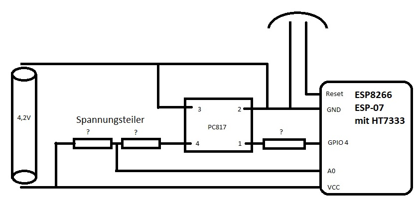

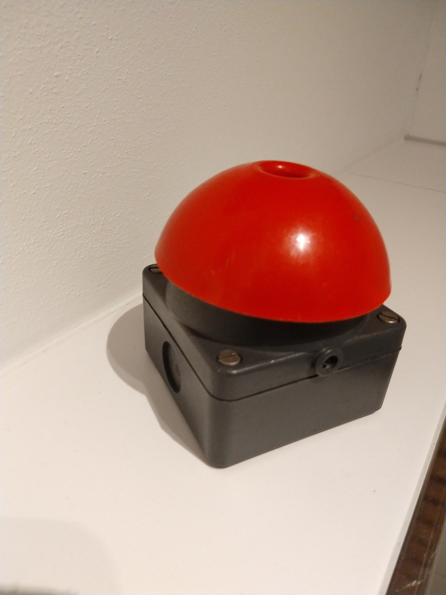

Ich habe einen Notaus-Knopf mit einem ESP8266 bestückt. Außerdem ist
eine Ladeplatine und ein LiPo-Akku verbastelt.
Der ESP8266 erwacht planvoll per Knopfdurck aus dem deepsleep, schickt
ein Signal an FHEM, führt eine Aktion aus (Impuls für die
Zirkulationspumpe) und legt sich wieder schlafen.
Nun will ich aber den Akkustand monitoren. Beim Start soll GPIO4
schalten und einen Optokoppler zum Schließen bringen. Dann soll der
Voltage-Divider seine Arbeit tun, ich greife per A0 den Wert ab und
schicke den Akku-Zustand an FHEM. Danach schläft das System wieder ein.
So hab ich mir das gedacht. Ein erster Versuch hat dazu geführt, dass
ich wohl den Oktokoppler gefritzelt habe.
Ich bitte um Hilfe, bitte auf DUPLO-Niveau. ;-)
Grüße
Chris.

Kann man so machen, es geht aber auch einfacher:
              2,2MΩ        680kΩ
+ Batt o-----[===]----+----[===]----|
                      |    100nF
                      o
                     A0
Der Spannungsteiler nimmt nur 1,6µA auf. Dein Spannungsregler wird etwa
4µA aufnehmen und das ESP Modul 25µA.
Bei jeder Messung wird die Spannung durch die Belastung des ADC ein
kleines bisschen absacken. Der Kondensator stabilisiert das, braucht
allerdings zwischen den Messungen genug Zeit, sie wieder erholen. Allzu
oft hintereinander darfst du den ADC ohnehin nicht benutzen, weil der
ESP sonst abstürzt.
Für den Widerstand vor dem Optokoppler würde ich irgendwas zwischen 220Ω
und 10kΩ verwenden (vorzugsweise 1kΩ oder 2,2kΩ). Für den
Spannungsteiler würde ich 220kΩ und 68kΩ ohne Stützkondensator oder wie
oben gezeigt 2,2MΩ und 680kΩ mit Stützkondensator verwenden.
Der Reset-Eingang könnte aufgrund der langen Leitungen auf Radiowellen
reagieren. Unterstütze ihn mit einem 2,2kΩ Pull-Up Widerstand. Dadurch
erhöht sich auch der Strom durch den Kontakt des Taster was für dessen
Lebensdauer vorteilhaft ist.
