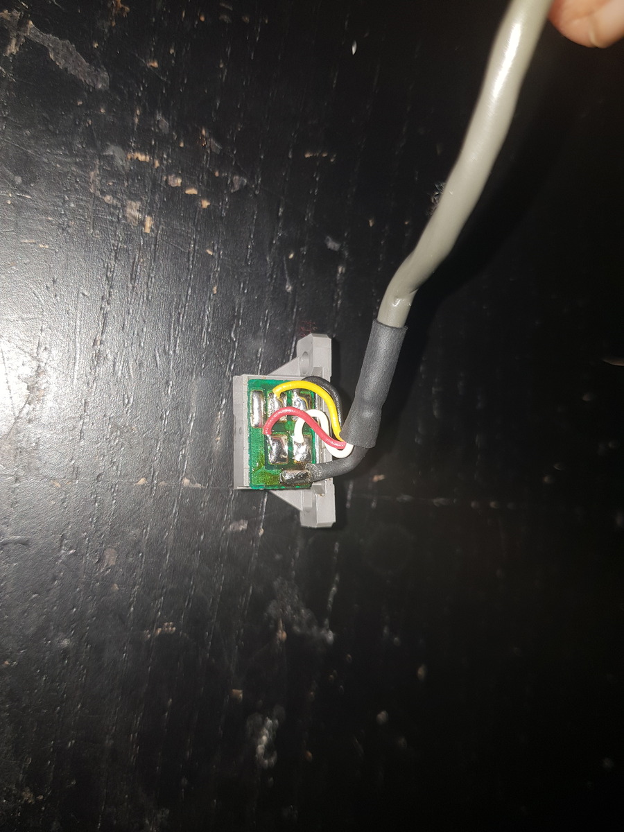

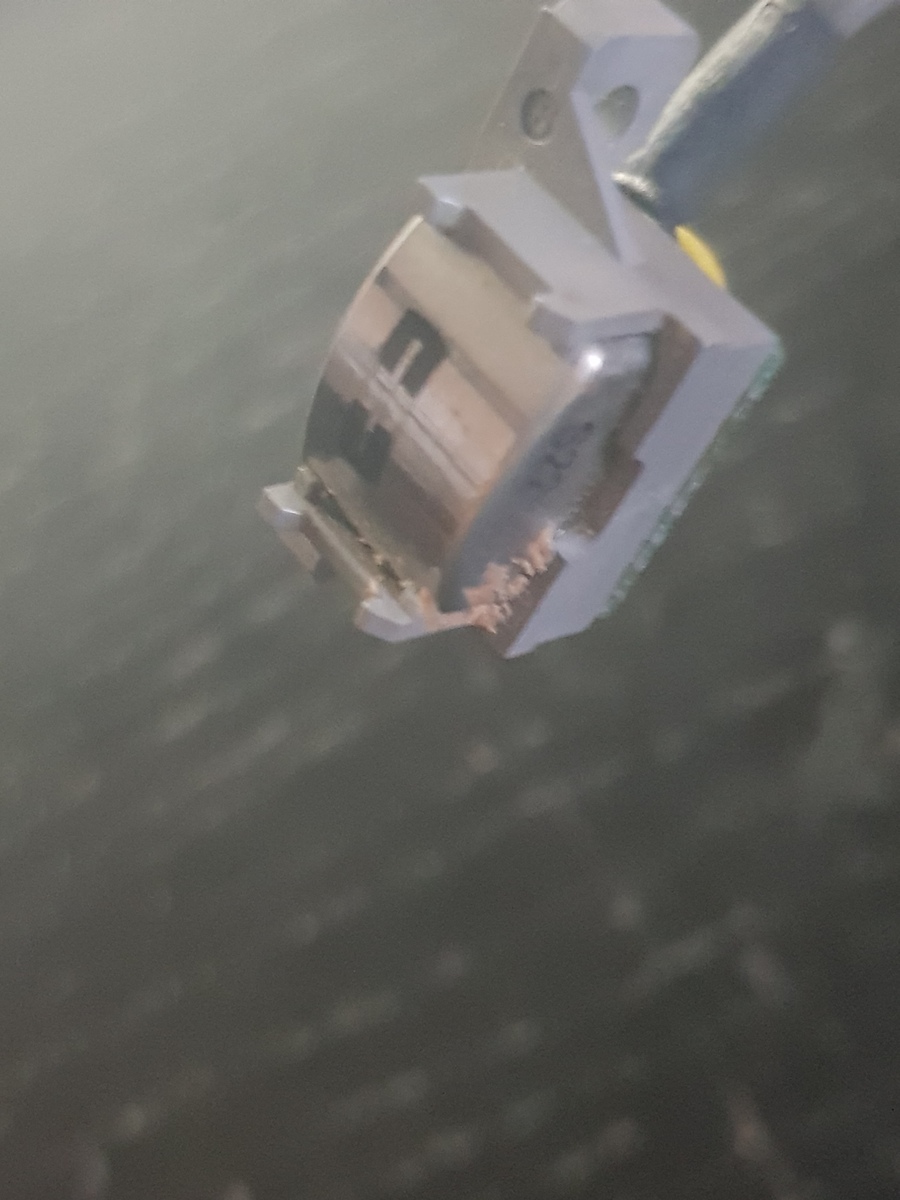

Hallo.
Ich weiss das es schon einmal einen Beitrag zu diesem Thema gab, aber
dort wurde nicht erklärt wie genau der Schreib und Lesekopf
funktioniert. Zudem hat meiner auch fünf pins und nicht nur vier.
Deshalb wollte ich mal fragen wie genau der pinout davon ist bzw. wie
dieser genau funktioniert.
Danke schon mal im Vorraus.

Sehr wahrscheinlich ist weiß der linke und rot der rechte Kanal. Zeig
das Ding doch mal von vorne.

Edit: Jetzt erinnere ich mich wieder. Zwei Leitungen je Kanal, die 5.
die Schirmung. Die Autoreverse haben 8 Anschlüsse. Wie man doch
