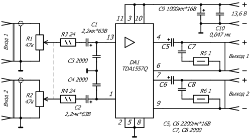

Ich wollte als kleines Übungs-Projekt einen TDA1557Q beschalten und habe
nach Beispiel-Schaltplänen gesucht, die eben nicht dem super-simplen
Beispiel in dem Datasheet entsprechen.
Dabei bin ich auf die Schaltung im Anhang gestoßen.
Die sieht ja zunächst mal so aus, als hätte sich da jemand wirklich
Gedanken dazu gemacht die zu optimieren.
Mich würde interessieren, was ihr dazu meint.
Ungewöhnlich finde ich z.B. dass am Eingang (links) 24 Ohm Widerstände
in reihe zu 2,2 mikroF Elekos geschaltet werden, wo doch das Datenblatt
0,22 mikroF Kondensatoren vorschlägt.
Auch die Beschaltung am Ausgang (rechts) ist so im Datenblatt nicht
vorhanden.

Da hat sich zwar jemand vielleicht Gedanken gemacht, aber offensichtlich
tw.  falsche Gedanken, oder diese Prinzipien einfach von irgendwoher aus
einem anderen Schaltplan blind übernommen. Als da wäre:
- die RC-Reihenschaltung zw. den Ausgängen (Boucherot-Glied) braucht der
IC nicht. Zumindest enthält das DB nichts dazu. Scheint wohl eine
Angstschaltung zu sein - macht aber auch keinen Schaden.
- C5+C6 sind absolut sinnlos - wozu soll das gut sein? Hatte da jemand
Angst, daß die paar mV Gleichsspannung zw. den Ausgängen seine
Lautsprecher zerstören könnte? Oder für den Fall, daß der IC-Endstufe
mal durchbrennt? Jedenfalls begrenzen diese Dinger sinnlos die untere
Grenzfrequenz.
- R4+R5 könnte man evtl. als Strombegrenzung im Moment des Ansteckens
einer sehr niederohmigen Quelle bei voll aufgedrehten Poties betrachten,
bis die kapazitiven Ausgleichsströme in paar ns abgeklungen sind.
Als HF-Filter taugt das aber mit der dimensionierung auch nicht - hat
also eher nur akademischen Wert. Naja ...
- und die 2,2µ sind vielleicht das einzig sinnvolle, denn die Werte lt.
Datenblatt würden in Verbindung mit der Eingangs-Impedanz zu einer rel.
hohen unteren Grenzfrequenz führen (um die knapp 100Hz). Mit 2,2µ sind
wir eher bei 10Hz. Das ist aber wieder für die Katz', denn die
Ausgangs-Elkos begrenzen ja wiederum die untere Grenzfrequenz auf
vielleicht 50Hz bei 4Ohm ...
- dafür sind die Potis am Eingang im Vergleich zum Eingangs-Impedanz des
IC recht groß ausgelegt. Aber vielleicht wollte er ja eine annähernd
logarithmische Kennlinie mit linearen Potis erreichen (belasteter
Spannungsteiler) ...

Danke dir für die Analyse.
Ich bin da nicht so firm (merkt man ja auch offenbar ^^) und für jeden
Ratschlag dankbar.
Du schreibst R4 + R5 - du meinst vermutlich aber R3 + R4?
Also um eine brauchbare Schaltung zu erreichen schmeiße ich demnach C5,
C6, C7, C8, R3, R4, R5 und R6 komplett raus.
Bei den Potis kann ich ja noch etwas experimentieren. Hab einen dualen
50k gerade hier liegen ...
C1 und C2, schreibst du ja, machen in der Dimension Sinn, also behalten.
C3 und C4 behalte ich dann auch? Oder sind diese überflüssig?
PS:
Warum sind die Symbole für R3 bzw. R4 und R5 bzw. R6 eigentlich
unterschiedlich? Ich hab das in der Form noch nie gesehen ...
Derjenige schaltet die Masse komplett zusammen. Ich habe aber in
diversen Anleitungen gelesen, dass man die Signal-Masse dringend von der
Stromversorgung trennen sollte, um ein sauberes Signal zu erhalten.
Macht zumindest auf den ersten Blick auch Sinn. Oder sollte man es
wirklich über die Elkos zusammen schalten?
Ja, das meinte ich.
Zumindest C5 und C6 ja, wenn es einem um rel. niedrige untere
Grenzfrequenz geht. Der Rest ist zumindest nicht störend.
2nF hinterm Poti (je nach dessen Stellung) dürften schon an der oberen
Grenzfrequenz kratzen. Ich würde die auf 1n verkleinern (ich hatte
gestern geschrieben, daß die als HF-Filter nix taugen, aber das war
nicht ganz richtig. Um die Potimitte herum filtern die beiden Cs
durchaus eingestreute HF weg - ist aber eben Potistellungs-abhängig).
Das sind Symbole, die die nötige Mindest-Belastbarkeit der Rs angeben.
Sind sicherlich irgendwo aufgelistet. War zumindest früher recht üblich.
Aber ob das richtig standardisiert ist, kann ich nicht sagen.
Trennen kannst Du das überhaupt nicht in solchen Schaltungen. Irgendwo
mußt Du die immer zusammenschalten. Da gibt's unterschiedliche
Varianten.
Wenn die Schaltung ihre  eigene Stromversorgung bekommt, dann am besten
alles am Massepin des IC sternförmig zusammenschalten, auch den Elko
bzw. KerKo möglichst kurz da dran.
Signalquelle bzw. irgendwelche Vorstufen auch da ran. Wobei man dann
nicht unbedingt jede einzelne Stufe separat da hin führen muß, sondern
kann gebündelt werden (solange es nur Signalstufen sind, nicht
Leistungsstufen).
