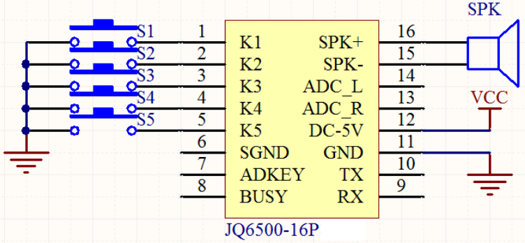

Gast #6599981
Mario M. schrieb:
> Soundmodul: Lautsprecher und Taster ran, MP3 raufspielen, fertig.
> Ebay-Artikel Nr. 122879354918
Wohl kaum, das Ding will einen µC zur Steuerung.
Stefan ⛄ F. schrieb:
>> Soundmodul
> Cool, das ist mal ein Kreativer Lösungsansatz.
Das ist ein hervorragender Ansatz, den der Veranstaltungstechniker
vielleicht sogar mit bei ihm vorhandener Technik umsetzen kann.
Eine passende Tondatei kann man am PC erzeugen, fehlt nur noch der
autonome Abspieler.
