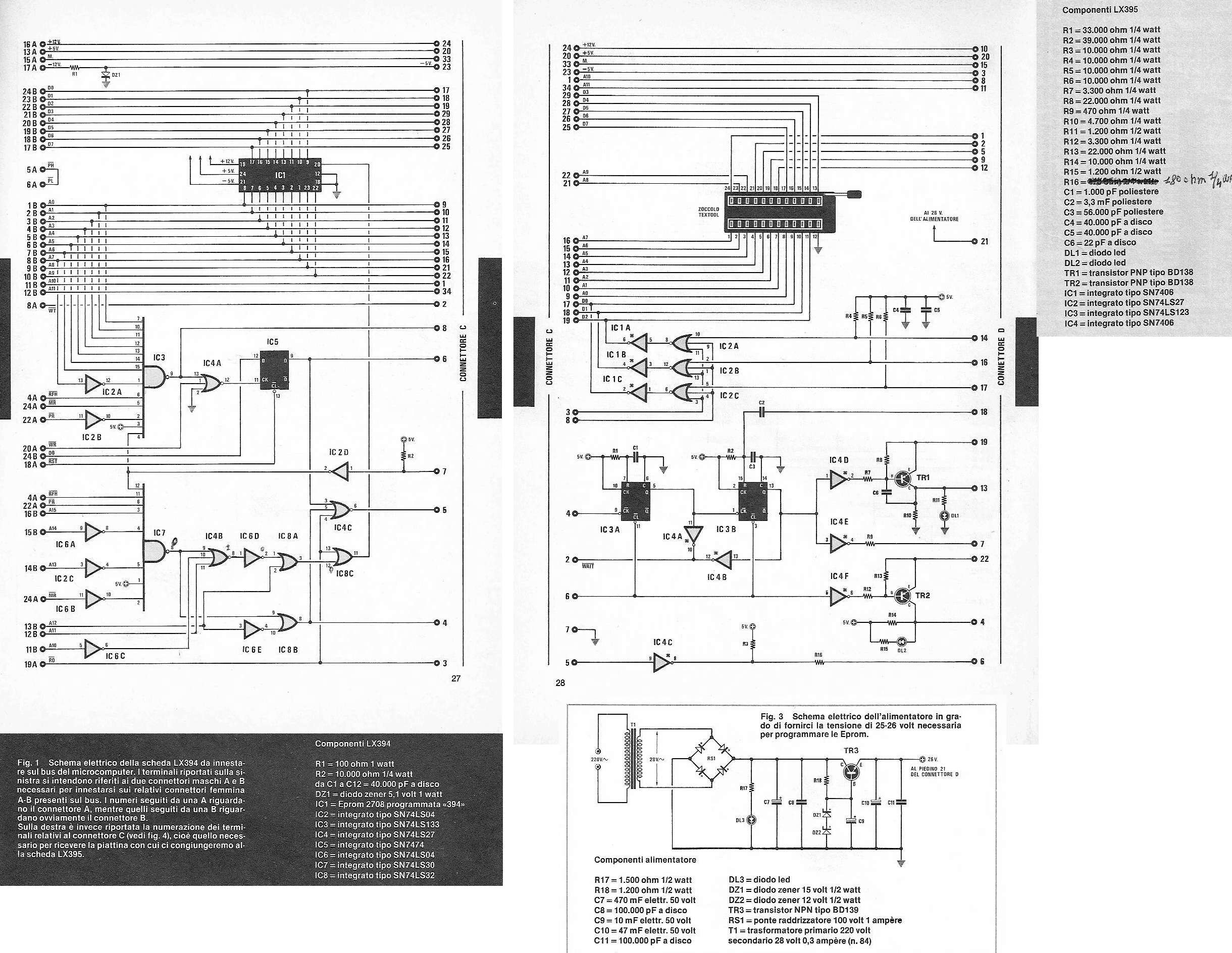

von hp-freund (Gast)
Achtung!
Der 2708 braucht eine Einschaltreihenfolge der Spannungen.

von Ohforf S. (ohforf)
hp-freund schrieb:
> Achtung!
> z.B.:
> http://www.z80ne.com/default-e.asp?page=/eng/hardware.asp
> POWER SUPPLY - LX.380
Hübscher Computer :)
So arg viel Strom kann das EPROM nicht brauchen, siehe Schaltplan links
oben...

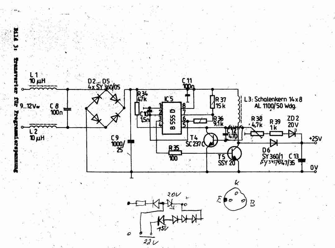

http://www.z80ne.com/schemi/programmatore%20eprom.jpg
Was auch noch geht:
1 9V Blockbatterie mit 5V Regler für -5V und 3 9V Blöcke für 27V mit 2
Dioden in Reihe. Einfacher gehts kaum.
Sonst die Spannungen mit einem 555 erzeugen. Positiv wie auch Negativ.
z.B.:
http://www.ne555.at/timer-ic-ne555/grundschaltungen/155-ne555-als-spannungswandler-von-15v-auf-27v.html

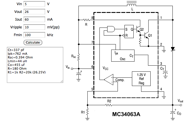

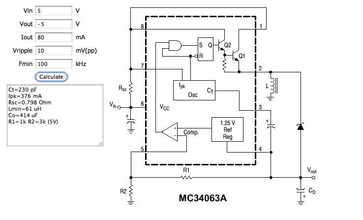

von Ingolf O. (headshotzombie)

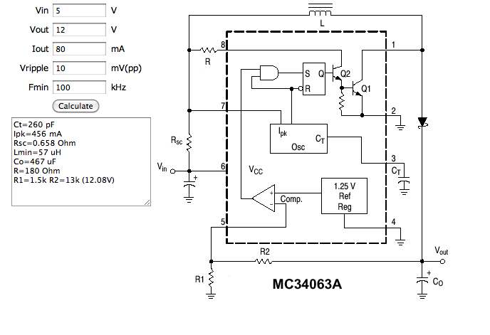

Indem man einen Step Up-Regler MC34064 mit 12V auf 26V betreibt...
Mittels dieses IC kann man aus 5P alle drei Spannungen 5N, 12N und eben
die Vpp generieren - 3x MC34064 lautet also die Lösung!
Hier kannst Du schonmal etwas spielen:
http://www.nomad.ee/micros/mc34063a/index.shtml
Achja, Datasheetstudium wäre angebracht.;-)

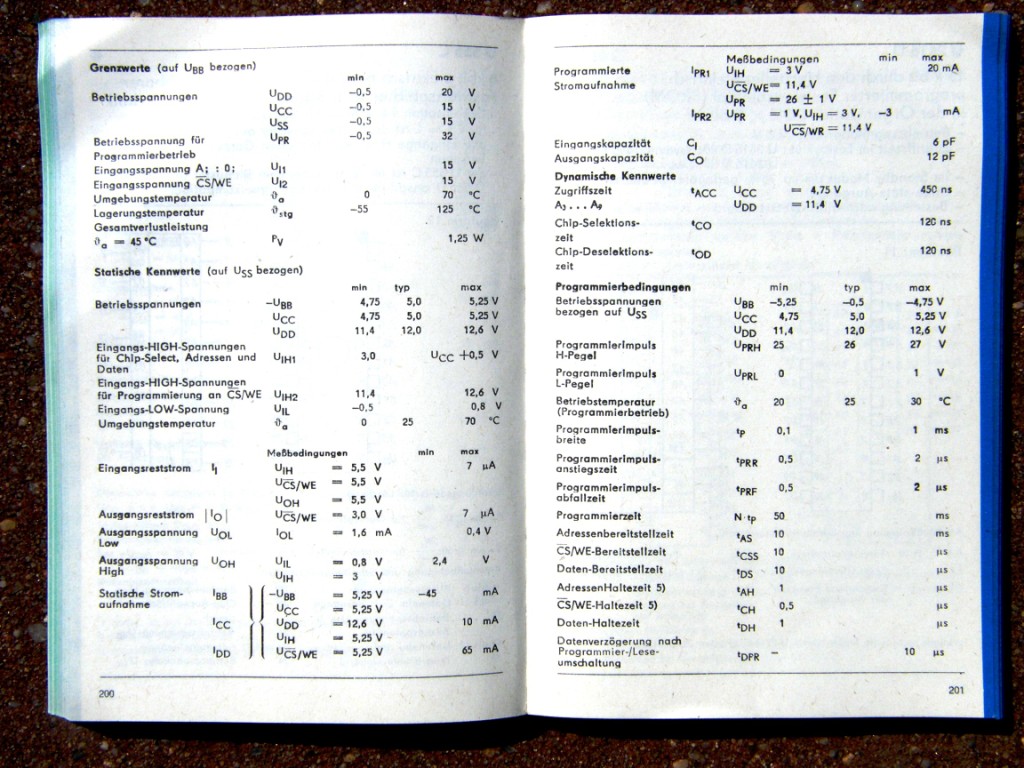

von Peter D. (peda)
UPD1719G schrieb:
> Also ob man davon ausgehen kann, dass wenn ich den langsamsten
> und "nicht-intelligenten" Algorithmus nehme, sich alle 2708 brennen
> lassen sollten und inwiefern sich ostdeutsche U555C von normalen 2708
> unterscheiden.
Der U555 wird definitiv mit dem "nicht-intelligenten 50ms-Algorithmus"
zerstört!
Er kann nicht Byte-Weise programmiert werden. Es müssen alle Bytes mit
1ms programmiert werden. Sind alle Bytes durch, dann das ganze noch 49
mal wiederholen.
Also 50 * 1024Byte * 1ms.
1024Byte * 50ms überhitzt die Speicherzellen.
Peter
Zu den Spannungen und deren Folge:
Laut FA 11/86 S.565 sind die 5N zuerst anzulegen und als letzte
abzuschalten. Etwa 10ms danach sollten die 5P und die 12P zu- bzw.
abgeschaltet werden.
Die gen. Melodieklingel war ja auch mit dem U2716 bestückt, egal, ob FA,
Metallurgie etc. Alles aus Gründen eines abgespeckten NTs!

von oszi40 (Gast)
Anbei ein altes Datenblatt des U555 zur weiteren Diskussion
Der EPROM darf erst Spannung bekommen wenn er wirklich kontaktsicher im
Sockel steckt ! Ein Programmiergerät ist kein Türgong.
von oszi40 (Gast)
Sorry ein Blatt mit Daten vergessen

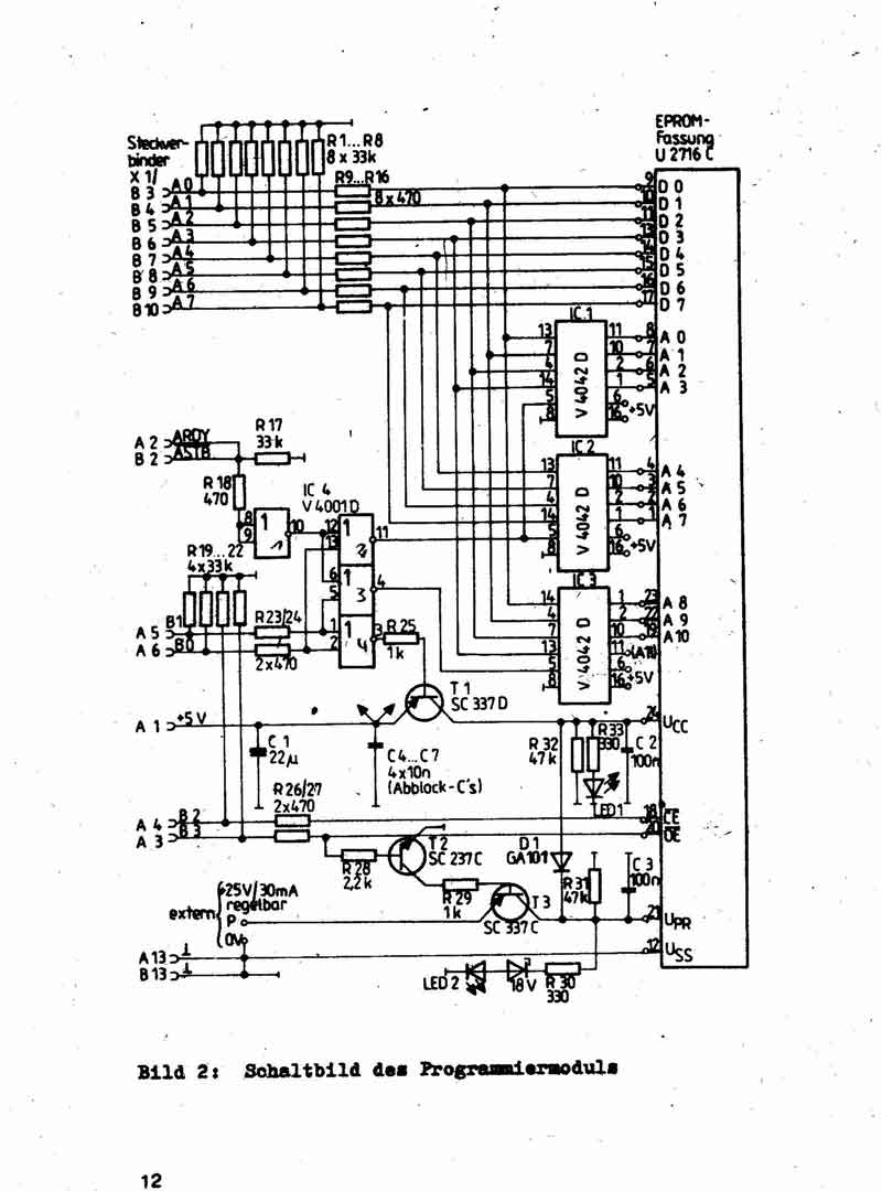

von Michael_ (Gast)
Anbei mal die Schaltung vom LC-80 (original nur 2716...).
Geht heute noch prima. Natürlich die Spannungen für den U555/2708 noch
in die Schaltung reinnehmen.
Das erste Port macht Daten und Adressen, das zweite die Steuerung.
Ich habe mit 0,5mS programmiert.
Aus der Schaltung kann man auch erkennen, wie die Spannungen mit Transis
geschaltet werden können.

von UPD1719G (Gast)
So, nach langer Zeit habe ich das Projekt wieder angefangen -
hoffentlich wirds mal fertig... ;)
Ist die Erzeugung der Spannungen so in Ordnung? (ich kenne mich mit
diesen Sachen nicht gut aus, hehe muss dieses Sem. auch ET1 wiederholen
g)  Dimensioniert habe ich es laut Datenblatt und ein bisschen drüber
und einen hochkapazitiveren Elko am Ausgang genommen damit der Ripple
klein wird, weiss nicht wieviel das dem Prommer-Design ausmacht.
Wie vorgeschlagen nehme ich ein Reed-Relay zum Schalten der VPP. Laut
Angabe ist das Reed-Relay 0.5ms "schnell", sollte also passen - nur als
mechanisches Bauteil hat das Relais ja auch nicht beliebig viele
Schaltzyklen und auch ein Prellen, werde ich da Probleme bekommen?
Als Buffer nehme ich ein serielles SRAM von Microchip, wo die ganzen 1K
hineingeladen werden, bevor sie dann nach dem Algorithmus
einprogrammiert werden.

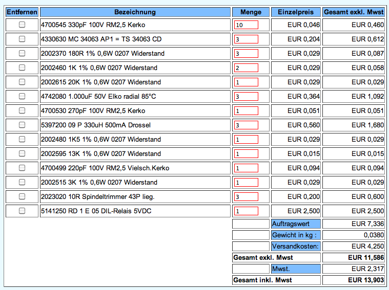

Könnt ihr euch kurz die Bestellliste ansehen und mir sagen, ob da grobe
Fehler drin sind? Jemand hat mal woanders zum MC 34063A gemeint, dass
man keine SMCC-Spulen nehmen soll und das LMin nur eine
Minimum-Induktivität ist, man also auch grössere nehmen darf.
Wie kritisch sind die Werte für Ct (den Timing-Kondensator) - Muss der
Wert exakt sein?
