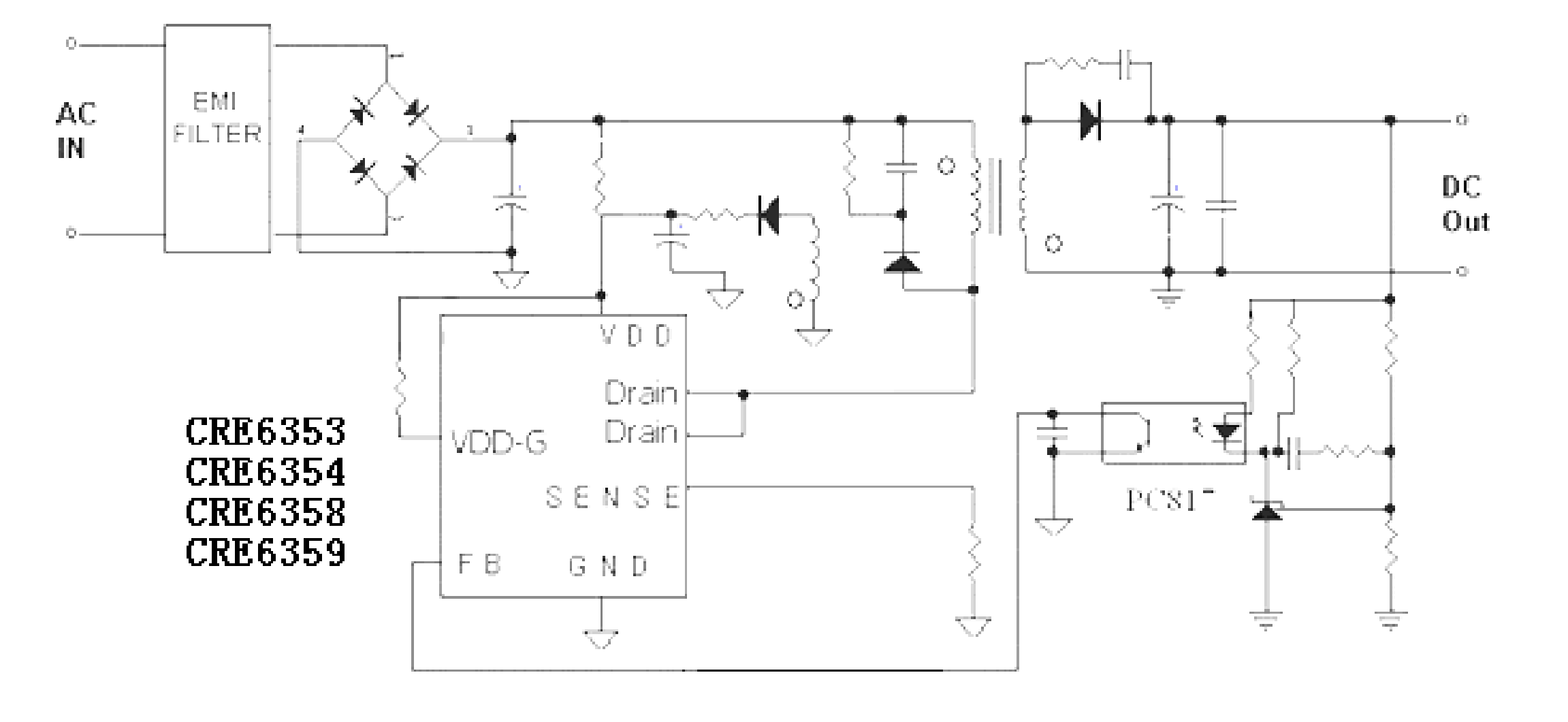

Die Platinen machen einen hochwertigen Eindruck, ein CRE6359 Controller
ist verbaut für den man tatsächlich ein DB finden kann:
https://datasheetspdf.com/pdf-file/1252862/ETC/CRE6359/1
Ich frage mich, kann ich diesen IC beim Start abgeschaltet halten indem
ich Die Sekundärseite vom Optokoppler kurzschließe? Die Datenblätter von
vergleichbaren ICs sprechen nur davon das einzelne Zyklen ausgelassen
werden, ich möchte den internen Schalter aber ganz aus lassen. Es gibt
eine Bias Wicklung, das könnte vielleicht Probleme machen. Andererseits
geht von der Gleichgerichteten Netzspannung ein Widerstand (3.9M) gegen
VDD, damit der IC bei einer bestimmten Spannung überhaupt erst starten
kann. Eventuell ist es besser die Verbindung zu unterbrechen und hier
ein Schaltelement einzufügen oder den IC per High-Side Schalter ohne
Biaswicklung verzögert an meine sowieso vorhandene Steuerspannung zu
legen? Dann mache ich ein eigenes Layout und verwende einen VIPer22, der
passt ganz gut von der Schaltfrequenz.

OP #6600591
>Kauf dir halt ein Relais.
Das was schalten soll?

Der erste Entwurf war so gedacht, es lohnt aber nicht das mit
Einzelbauteilen zu machen. Die Röhren sind nicht unproblematisch, nach
Transport oder sehr langem Stillstand muss sie 30 Minuten vorgeheizt
werden damit das Quecksilber auf der Anode verdampft. Anodenspannung
muss sowieso verzögert anliegen und Heizung abschalten bei angelegter
Anodenspannung zerstört sie auch. Das sind alles Dinge die ein uC
nebenher machen kann, inklusive Überwachung des Stroms durch die Röhre
etc.
Sollte das nicht mit einem IC wie dem VIPer22 funktionieren wird
vielleicht der Schaltregler diskret, ist ein Anfang. :-)
