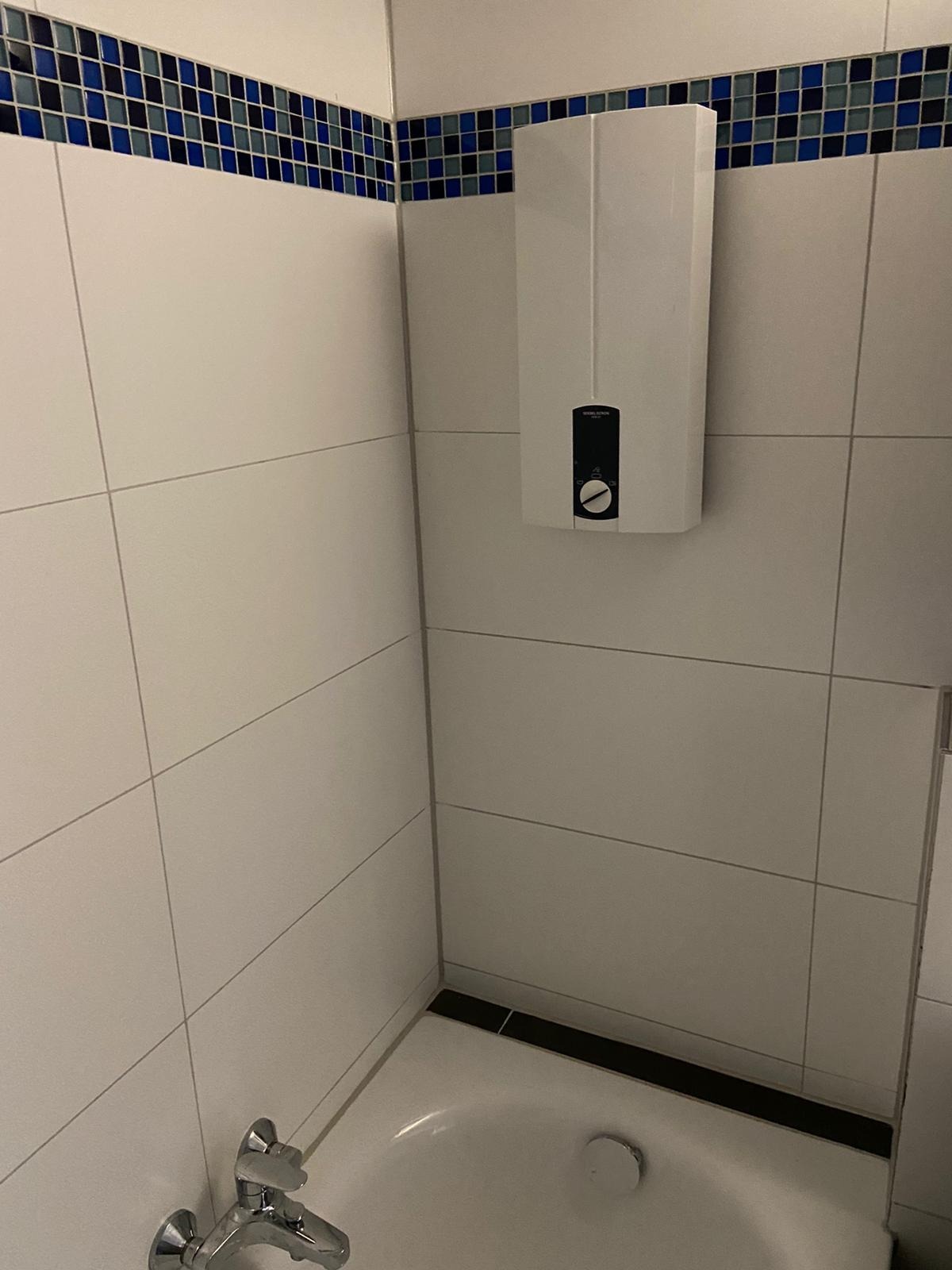

mein Badezimmer wurde vom Vermieter komplett saniert. Bzw er hat
sanieren lassen.
Nach Fertigstellung ist mir aufgefallen, dass der Handwerker einen
Durchlauferhitzer genau dort verbaut hat, wo man eig zum duschen stehen
würde.
Nun stellt sich mir die Frage, Strom und Wasser, wie gefährlich das für
mich werden kann. Die Wohnung verfügt nicht über einen FI, daher traue
ich mich aktuell nicht zu duschen.
Die Aussage des Monteurs war lediglich, mache ich immer so und es gab
noch nie eine Reklamation.
Kann ich da nun bedenkenlos duschen gehen?

Natürlich.
a) Der Monatgeort ist erlaubt
b) du sollst den Duschkopf über deinen Kopf und nicht über den DLE
halten.
c) Scheiss Stiebel Eltron, vermutlich DHB 21 ST, hättest du einen Clage,
könnte man den gradgenau einstellen und ja, das macht einen Unterschied

Das ist ein elektronischer, also wird man das schon stufenlos einstellen
können. Gibt halt kein Display dazu.
Aja, und auf der Webseite steht:
"Ganz sicher: Das Gerät kann direkt im Strahlwasserbereich Ihrer Dusche
eingebaut werden."

Gehen schon - aber ob Du auch bedenkenlos zurück kommst?
Selbst wenn es "erlaubt" ist, bleibt doch ein merkwürdiges Gefühl, wenn
ich da eine 21KW Kiste im Feuchtbereich hängen hätte.
Ich wüsste auch keinen wirklichen Vorteil, warum man das Dingens nicht
z.B. unter dem Waschbecken verbauen könnte [*1], sondern unbedingt in
dem Bereich über der Wanne montieren muss.
[*1] ich verwette meine alten Socken drauf, dass auch das Waschbecken
mit Warmwasser versorgt wird, und daher wäre eine Warmasser-Leitung von
dort zur Wanne sicherlich auch zu verlegen gewesen. Insbesondere da ja
auch die Kaltwasser-Leitung bis an die Badewanne ran muss.

wenn es ein Direktheizer ist bleibt die Frage ob der Installateur die
Wasserleitfähigkeit geprüft hat, weil das je nach Wasserleitfähigkeit
verboten ist
Beitrag "Blankdraht-Durchlauferhitzer (DLH) unisoliert mit 3Ph-400V~ Ist das gesund ?"
Ich weiss das übliche Klempner ALLEs montieren, ja nicht mal diese
Vorschrift kennen, nachzulesen bei Stiebel Eltron und Anfragen an 5
Klempner im Umkreis, alle würden den montieren obwohl ein Anruf bei den
Wasserwerken mir die nicht passende Leitfähigkeit bestätigte.

Inzwischen eigentlich überall, man muss nicht mehr mit 1 x 16A für das
ganze Haus auskommen. Ein DLE ist effektiver als ein elektrischer Boiler
und selbst bei der Ölheizung deren Energie 1/5 kostet lohnt er sich wenn
man nicht täglich duscht weil die Wärmeverluste des Speichers und der
Zirkulation wegfallen. Nur bei dir (offenbar kein DDR Hinterhof, sondern
tiefstes Ruihrgebiet) wird vermutlich noch mit Kohle geheizt.
Die passt in Deutschland eigentlich überall.
Man will kurze Leitungen.
Ein Durchlauferhitzer hat eine bessere Energiebilanz als ein Boiler weil
er im Standby-Betrieb keinen Strom verbraucht. Außerdem gibt es kein
stehendes Wasser, wodurch die Anfälligkeit für Legionellen-Ansammlungen
auf nahe Null sinkt.
von Joachim B. (jar)
nein, hat mir mein Wasserwerk bestätigt!
wer schon eigentlich schreibt vermutet nur!
Hier gibt es 5 Quellen und welche mich beliefert ist nicht konstant und
1 oder 2 überschreiten den zulässigen Leitwert.
Kann man ignorieren oder nicht.
