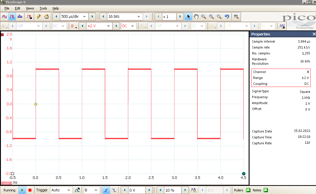

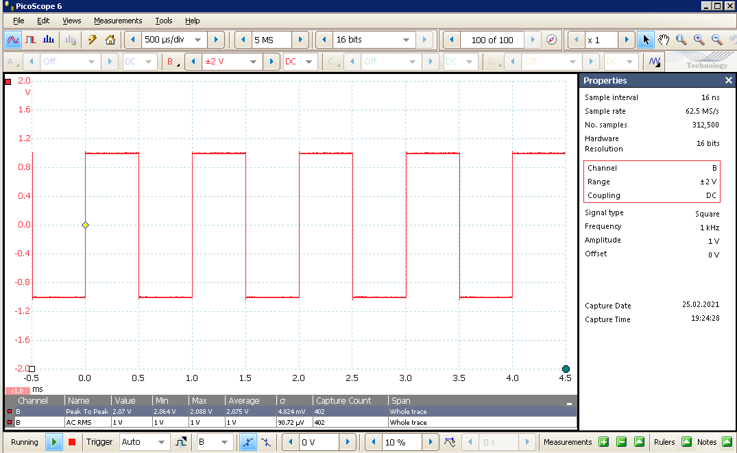

Beim persistance Mode komme ich aber nicht so richtig zurecht. Da geht
die Sameplerate schon ab einigen us/div schwer in den Keller. Ist der
Speicher dabei nicht beliebig segmentierbar?

Ich muß zugeben daß ich diesen Modus nur einmal genutzt habe und mich
daran gestört habe daß der Zoom nur maximal bis 5:1 geht. Ich habe dann
den Mask limit Test benutzt.
Aber jetzt wo Du es sagst: Die Speichertiefe ist da tatsächlich stark
eingeschränkt. (sichtbar im Properties Menü).

ich glaube, dass dieser Modus rein im PC gerechnet wird. Da wird sich
vermutlich nicht viel verbessern.

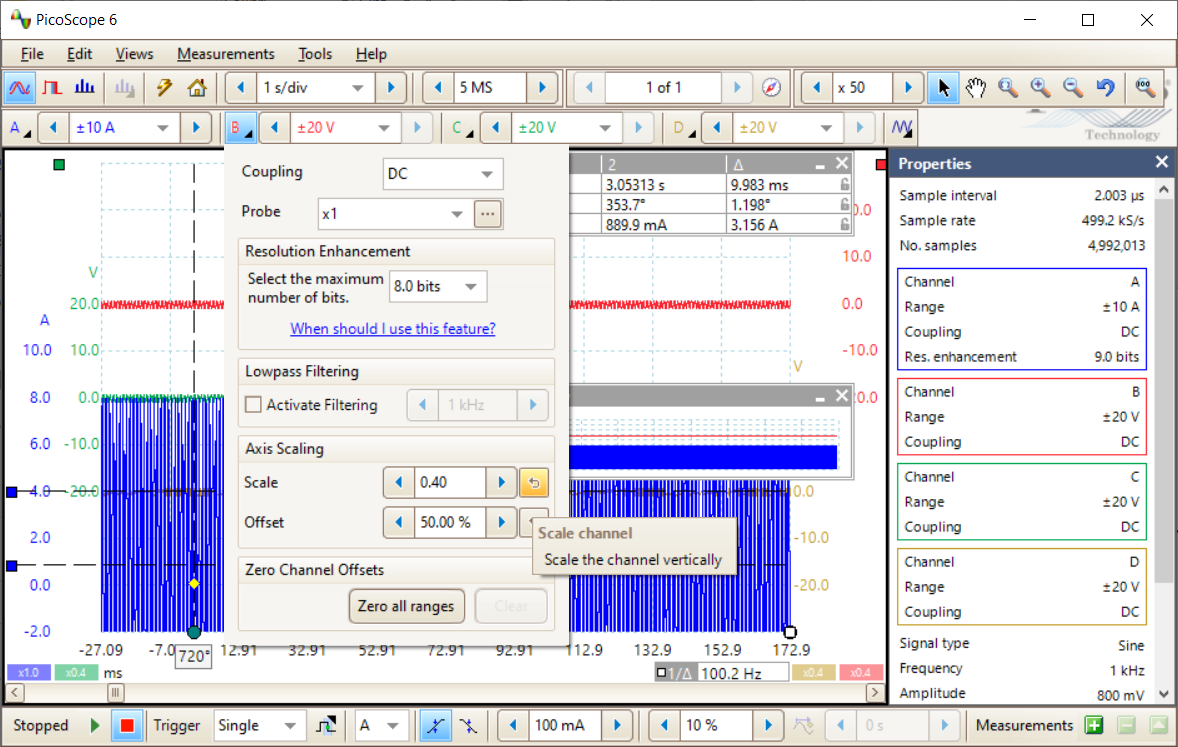

Bei der Pico Software hätte ich definitiv ein paar Änderungsideen. Ich
habe z. B. So etwas banales wie Skala zurücksetzen nicht gefunden. Da
könnte man eine Menge Liebe in die Software stecken. Da gefällt mir die
Software von Digilent besser. Aber, ja sicher, die Hardware ist
definitiv nicht im geringsten konkurrenzfähig.

Axel schrieb:
> Ich
Was meinst Du mit "Skala zurücksetzen"?
Ich kann mir nicht vorstellen daß du die Schaltfläche rechts neben der
Skalierungseinstellung nicht gefunden hast oder?

Gast #6604946
Hallo Anja,
doch exakt so ist es. Das habe ich nicht hinbekommen ;-) Ich habe alles
mögliche im Mess-Bildschirm versucht wie Doppelklicken, Kontextmenu usw.
Submenu hab ich geistig ausgeblendet.
