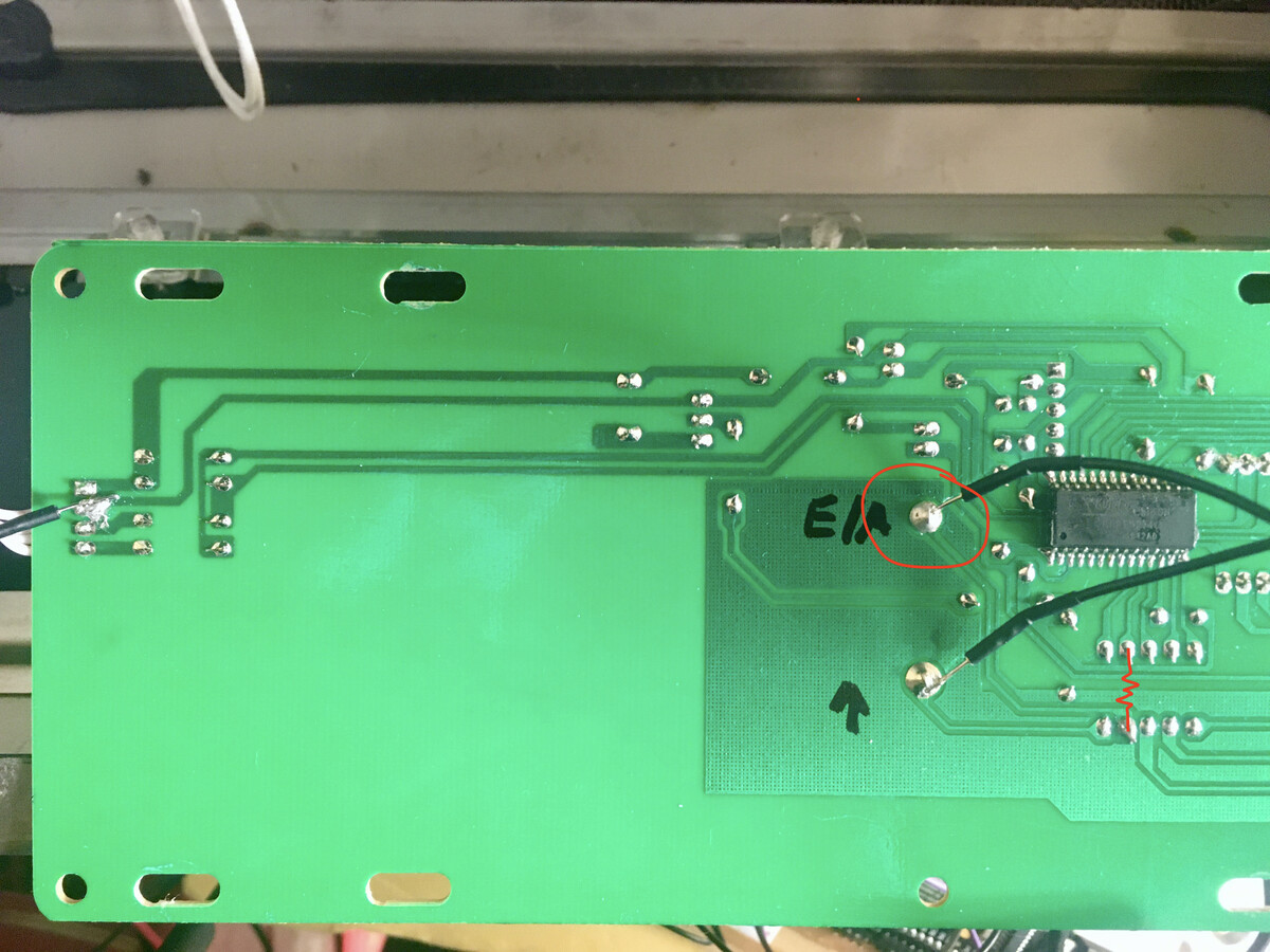

ein Bierbrauer versucht sich an Elektronik...und stößt an seine
Grenzen..vielleicht kann jemand weiter helfen?
Die Ausgangssituation:
Ich nutze ein elektrisches Gerät, welches mittels Touch Bedienfeld an-
und ausgeschaltet wird. Nun soll der menschliche Touch durch ein Signal
eines Mikrocontrollers ersetzt werden. Im Innern des Geräts sitzt eine
mittels 5V versorgte Platine. Der Sensor selbst besteht aus einer
Metallplatte, die über Federkraft an die Rückseite einer Glasscheibe
gedrückt wird (auf der Vorderseite drückt man mit dem Finger). Die
Leiterbahn dieses Touch Sensors führt auf der Platine in einen IC, auf
dem ich die Bezeichnung "KF8TS2716" entziffern konnte. Von diesem aus
laufen Leiterbahnen (gemeinsam mit Leiterbahnen von anderen Bauteilen
auf der 5V Platine wie versch. andere Knöpfe, LEDs, Summer) am Anschluss
der Platine zusammen und über 4 Kabel (2 davon sind 5V und GND, ich
vermute die anderen beiden dienen der Datenübertragung) gelangen sie auf
die Hauptplatine des Geräts. Dort verschwinden sie in den Untiefen der
Elektronik.
Ich bin der Meinung, dass ich das selbe Ziel verfolge wie in diesem
Beitrag, auf den es leider keine erhellenden Antworten gibt:
Beitrag "Berührung von Touch Sensor simulieren"
Die dort vorgeschlagene Schaltung funktioniert bei meinem Gerät nicht.
Das Ziel: Das Gerät soll weiterhin wie gewohnt funktionieren, dh durch
Drücken des Bedienfeldes soll sich das Gerät an- und ausschalten lassen.
Zusätzlich soll es von einem NodeMCU Modul ein "Touch" Signal erhalten
können, damit das An- und Ausschalten über ein Programm gesteuert werden
kann.
Mein Problem: welches Ausgangssignal muss aus dem NodeMCU kommen, damit
das Gerät das Signal als menschlichen Touch erkennt?
Das Gerät scheint sehr gut zu filtern, welche Signale menschliche
Berührungen sind und welche nicht (zB nur Flüssigkeit oder andere
Gegenstände auf der Glasscheibe lösen nichts aus)
Bisher getestet: Ein Jumper Kabel habe ich auf der Rückseite der Platine
an dem Ort angelötet, an dem auf der anderen Seite der Sensor sitzt.
Berührt man nun mit der Hand das Kabel (an der Isolierung genügt), wird
bereits ein Touch Signal ausgelöst - so weit so gut.
Ich habe das Ende des Jumper Kabels in ein Breadboard gesteckt um dort
verschiedene Schaltungen auszuprobieren. zB das Kabel über den
Ausgangspin des NodeMCU auf High bzw. Low gesetzt, über einen
Oktokoppler den Touch Sensor mit GND verbunden (diese Lösung hat bei
einem ähnlichen Gerät bereits funktioniert, hier jedoch nicht), über ein
Relais den Sensor mit GND/5V/3,3V/... verbunden, verschiedenste
Kondensatoren in Reihe wie auch parallel dazu genommen...kurzum: auf gut
Glück Dinge ausprobiert, von denen ich der Meinung war, dass sie einem
menschlichen Touch ähneln könnten (im Internetz steht zB dass der
menschliche Körper als ein 100pF Kondensator in Reihe mit 1,5kOhm
Widerstand dargestellt werden kann). Allerdings habe ich einfach viel zu
wenig Ahnung von Elektronik um mit System an die Sache ranzugehen. Bei
der ein oder anderen Schaltung konnte das Signal des NodeMCU sogar den
Touch auslösen, allerdings nicht nachvollziehbar und reproduzierbar. Oft
löst einfach die Kapazität des eigenen Körpers ungewollt einen Touch
aus.
Eine andere Idee ist, dass ich erst hinter dem KF8TS2716 Chip versuche,
ein Signal zu simulieren. Allerdings konnte ich nur ein Datenblatt auf
chinesisch zu dem IC finden
(https://www.chipon-ic.com/en/Product/document/KF8TS27XX?sid=94f24edc-2a65-4d62-9bd1-5696e11978eb).
Hat jemand schon einmal so einen Touch Sensor elektronisch angesteuert
und kann weiterhelfen?
Freue mich auch über Anregungen und Erklärungen, gerne auf einem leicht
verständlichen Niveau ;-)
PS: meine erster Lösungsansatz bestand darin, Centmünzen mithilfe eines
Zugmagneten aus einer Entfernung von 1-2mm auf das Bedienfeld des Geräts
zu drücken. Durch das Bewegen der Münze vor dem Sensor wird ein Touch
erkannt. Das Ganze hat auch erstaunlich gut funktioniert, ist aber für
den regelmäßigen Einsatz nicht zu gebrauchen, da das Bedienfeld durch
die Mechanik versperrt wird. Ich möchte die Elektronik für das Projekt
komplett im Gehäuse des Geräts unterbringen. Außerdem wird auf der
Aussenseite eine gewisse Wasserfestigkeit vorausgesetzt...
OP #6601649
c-hater schrieb:
> Wieviele Adern hat diese "Leiterbahn"? Vier oder deutlich mehr?
Anbei ein Bild von der Platine. Der Rote Kringel kennzeichnet die
Lötstelle mit dem Touch Sensor, dann geht es über einen Widerstand in
den IC. Ganz links sind die 4 Lötstellen, über die die beiden Platinen
miteinander verbunden sind.
