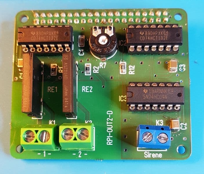

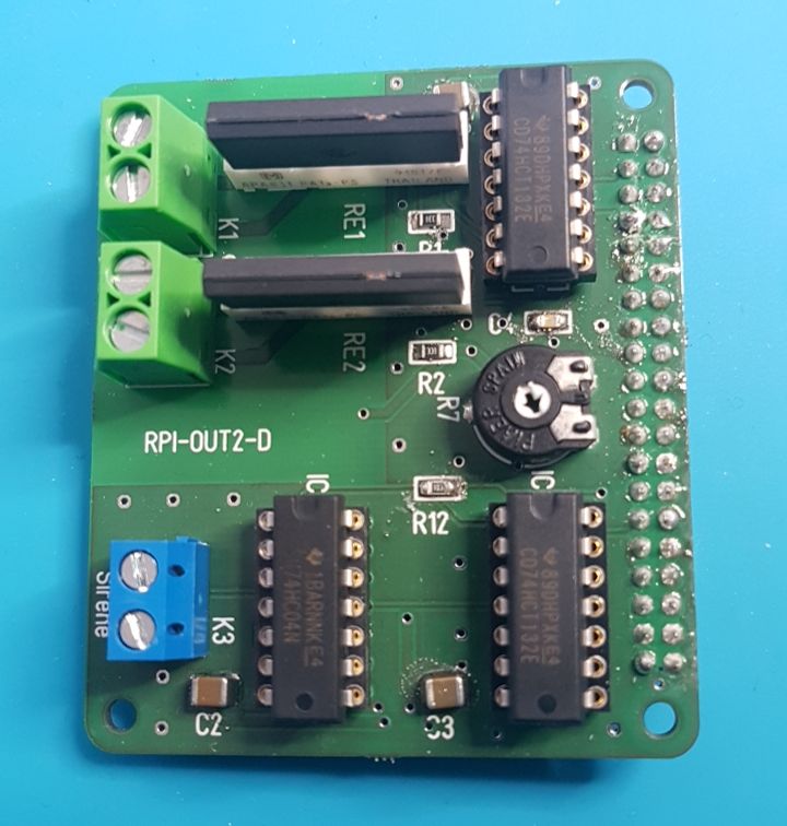

Der Modul RPI-OUT2-D kann auf einem Raspberry Pi mit 40 poligem
Stecker aufgesteckt werden.
Es sind folgende Ausgänge realisiert :
    . Sirene für Piezosignalgeber
      z.B.: KEPO PCT-G5720-6320 Conrad 710666 - 62
    . -1- OptoMOS AQZ202D oder
          OptoMOS AQZ204D oder
          Dual Power SCR Thyristor CPC1976
    . -2- OptoMOS AQZ202D oder
Pos Name    Wert        Gehäuse
    C1      100µF       1210    Mouser 963-JMK325ABJ107MM-P
    C2      100µF       1210    Mouser 963-JMK325ABJ107MM-P
    C3      100µF       1210    Mouser 963-JMK325ABJ107MM-P
    C4      10nF        0805
    IC1     74HCT132    DIL14
    IC2     74HCT132    DIL14
    IC3     74HCT14     DIL14
    K1      KLEMME2POL  KLEMME2 Conrad 731986 - 62
    K2      KLEMME2POL  KLEMME2 Conrad 731986 - 62
    K3      KLEMME2POL  KLEMME2 Conrad 731091 - 62
    K5      Raspberry PI 40pol. Conrad 1094904 - 62
    R1      330     0805
    R2      330     0805
    R7      250K    TRIMMER_PTC10LV
    R12     10K 0805
    RE1     Sockel Conrad 505418 - 62
    RE2     Sockel Conrad 505418 - 62
https://aisler.net/p/CCIEBQGD

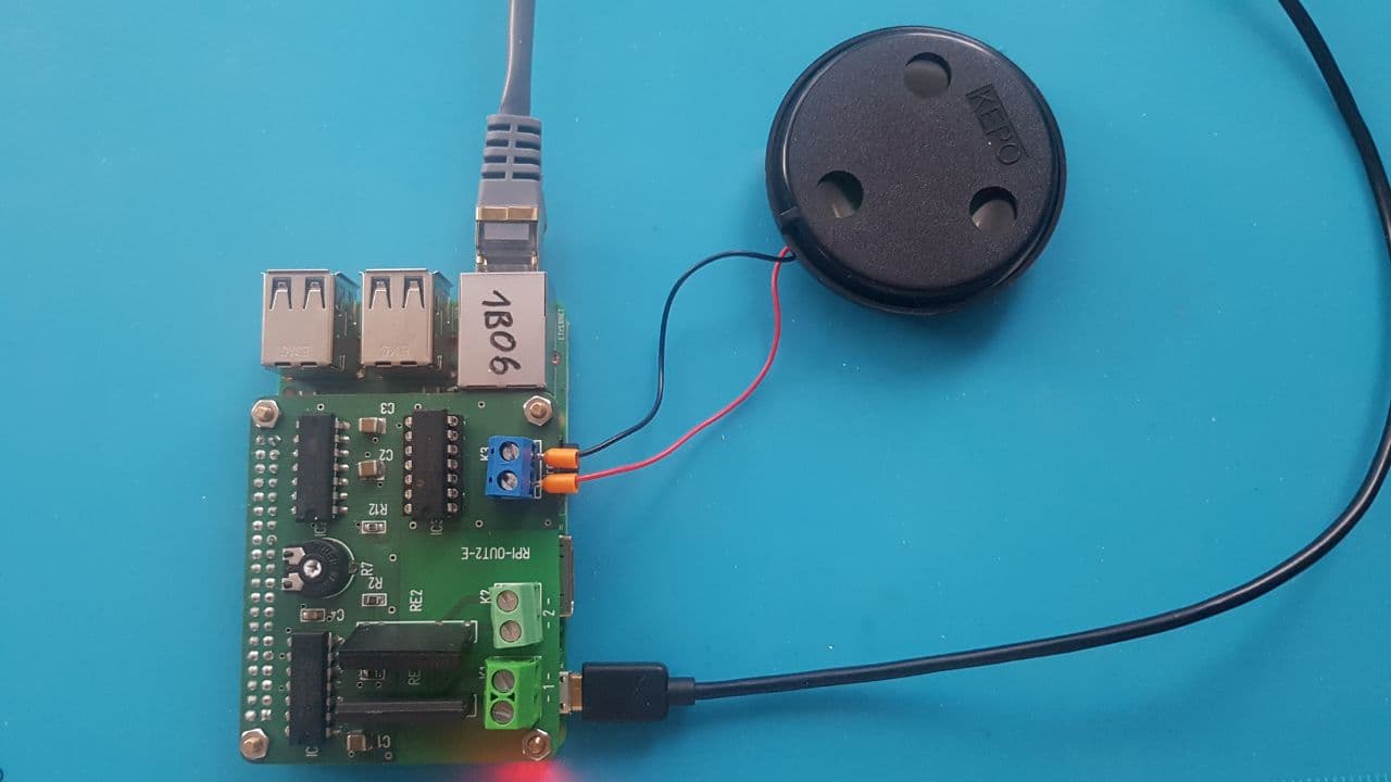

Mit R7 kann die Frequenz für den Piezosignalgeber optimiert werden (4kHz
für KEPO PCT-G5720-6320), Lautstärke: 104dB !

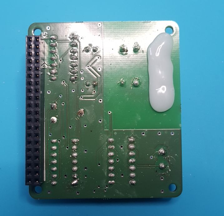

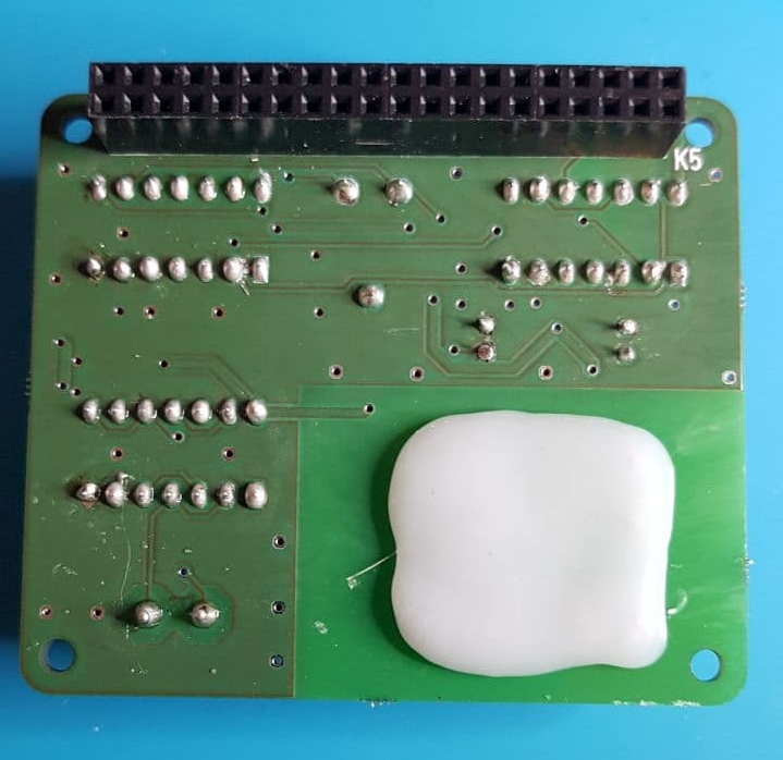

OP #6615975
Opto-MOS wurden fix eingelötet und passen mit einem Raspberry PI im ein
Hifiberry-Gehäuse.
Mit einer Heißklebepistole wurde über die Anschlüsse der Ausgänge -1-
und -2- (Opto-MOS) eine Isolationsschichte aufgetragen. Diese isoliert
in Richtung Raspberry Pi.
Im Bild
https://www.mikrocontroller.net/attachment/494888/RPI-OUT2-D_Unterseite.jpg
erstreckte sich die Isolierung nur über die Klemmen -1- und -2- und
nicht über die Opto-MOS Ausgänge!

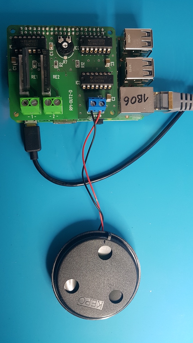

OP #6652724
Leiterplatte (RPI-OUT2-E) : https://aisler.net/p/VVCFXWBJ
Aufruf: sirene ton(ms) toff(ms)
Dauer: 120s
