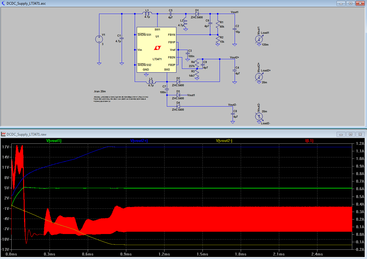

ich möchte aus einer Eingangsspannung 3..15V drei Ausgangsspannungen 5V,
17V und -1..17V (= hauptsache negativ) generieren. Dafür habe ich die
Schaltung im Anhang entworfen und simuliert.
Was haltet ihr davon? Könnt ihr mir abschätzen, ob sie funktionieren
wird? In der Simulation schaut alles in Ordnung aus. Ist aber bspw. der
Stromverlauf durch die Spule so üblich?
Wie ist die Spule überhaupt bzgl. Stromtragfähigkeit zu dimensionieren?
Muss ich den Peak der ersten paar 100 µs mitberücksichtigen (d.h. I_sat
muss >= 1.2 A) oder reicht der Dauerbetrieb (I_sat >= 400 mA)?
Grüße
Steffen

Ich halte es für schlau, die Simu als Datei mit anzuhängen.
Ich würde die Induktivitäten mindestens oberhalb des zu erwartenden
höchsten Betriebsstroms auslegen.
Ein paar ms hoher Startstrom wird nix zum schmelzen bringen, hauptsache
der Kern ist nicht in Sättigung. Aber was passiert bei einem defekten
Bauteil hinter dem Regler?

Wenn Dich an die Angaben und Empfehlungen des Datenblatt haltest, sollt
es schon funktionieren.
Manchmal ist ein ein gutes Layout kritischer als das Schema.
