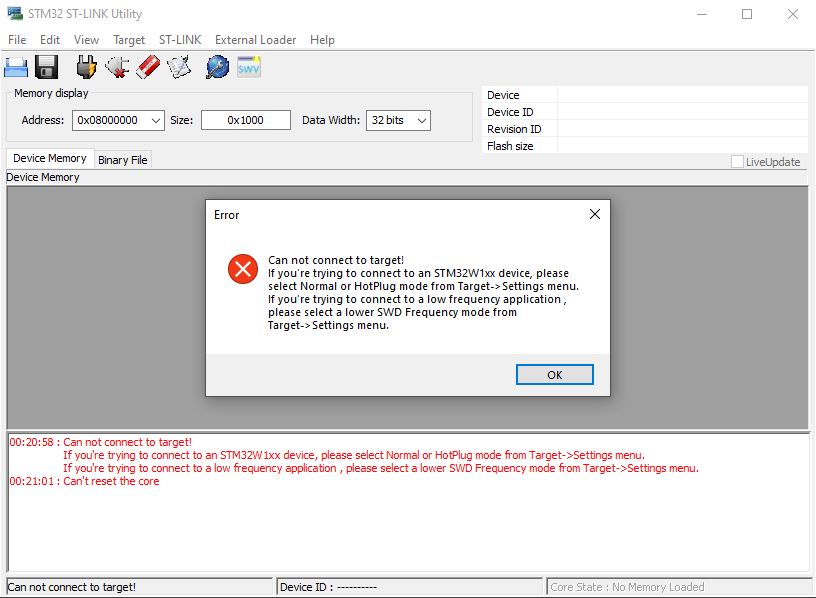

ich versuche eine Verbindung mit einem STM32G0316-Discovery mit onboard
ST-Link aufzubauen, leider erfolglos. STM32 ST-Link Utility gibt dabei
die Fehlermeldung "Can not connect to target! Can't reset the core."
aus.
Software und Treiber sind okay und funktionieren mit anderen Boards,
ST-Link Firmware ist auf aktuellem Stand, Signal liegt am Controller an.
Hat jemand einen Tipp für mich? Bzw kann ich davon ausgehen, dass das
Board einfach defekt ist?
Das Board ist neu, unbenutzt und aktuell noch  mit der Software ab Werk
geflasht. Kurioserweise wird die Abarbeitung beim Verbindungsversuch
gestoppt.

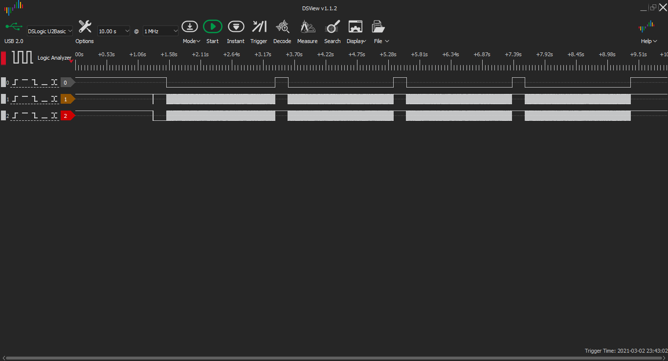

Was genau zeigt dein Bild mit den Signalen an, womit sind die drei
Kanäle verbunden?
