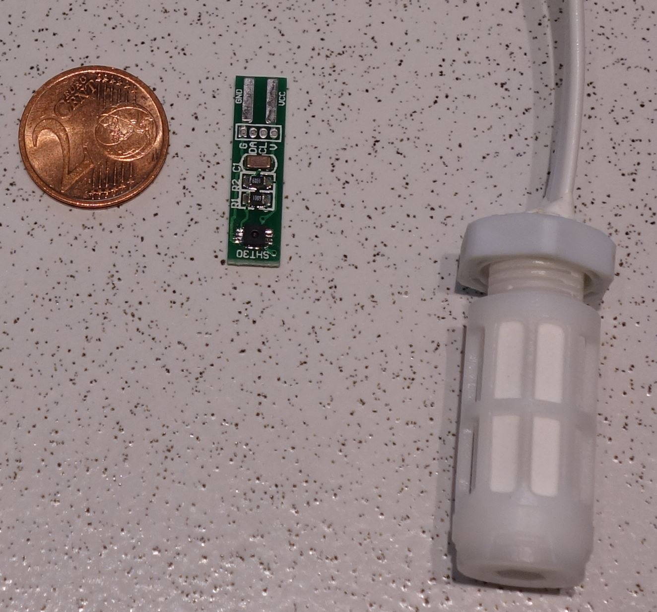

ich möchte die Temperatur und bestenfalls auch die Luftfeuchte in einer
Umgebung messen, in welcher die Luftfeuchtigkeit kondensieren kann. Das
ist in so fern ein Problem, da sich diese Feuchtigkeit dann auch auf den
Sensor legen kann, welcher dann quasi "unter Wasser steht". Damit ist
bestenfalls nur die Messung der Luftfeuchtigkeit falsch,
schlimmstenfalls wird der Sensor beschädigt.
Den Sensor komplett wasserdicht einpacken bringt natürlich nichts, da
dann die Luftfeuchte ja nicht mehr gemessen werden kann. Ich habe nun
Sensoren gefunden, welche in einer fein gelochten Metallhülse verbaut
sind. Die Idee ist wohl, dass sich die Luftfeuchtigkeit am Gehäuse
beschlägt und der innenliegende Sensor halbwegs trocken bleibt und damit
trotzdem korrekt messen kann. Diese Sensoren nennen sich z.B.
FS200-SHT20, wie hier angeboten:
https://www.amazon.de/dp/B078J8P9ZY/ref=cm_sw_em_r_mt_dp_MKMCS407Z9QYXB2GEDV2
Funktioniert das auch wirklich oder sammelt sich das Wasser dann auch im
inneren der Hülse und setzt den Sensor auch wieder unter Wasser? Hat
jemand schon Erfahrung mit der Messung der Luftfeuchte in
kondensierenden Umgebungen?

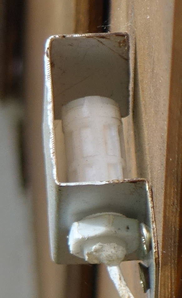

Wenn's kondensiert, ist die relative Feuchte ja eh bei 100%. Dem
Temperatursensor darf das nichts ausmachen. Die Sinterkappen sollten den
Feuchtesensor schon schützen, aber noch besser sind die Schutzfolien aus
gerecktem PTFE. Diese gibt's auch bei den von dir zitierten Sensoren von
Sensirion (SHT-Serie), wobei aktuell die SHT4er eingeführt werden und
SHT3er Standard sind. Meine Sensirion-Sensoren laufen seit 15 Jahren in
den Wettersensoren im Freien ohne weiteren speziellen Schutz (nur gegen
direkten Regen geschützt) ohne Ausfälle.
OP #6607499
Einhart P. schrieb:
> Meine SHT31 habe ich auch in ein Schutzgehäuse mit PTFE-Membran gepackt.
> Laufen draußen einwandfrei.
Einhart P. schrieb:
> Kommen von Ali:
> https://de.aliexpress.com/item/32787505137.html
> https://de.aliexpress.com/item/32575966509.html
Danke, das klingt wirklich gut. Werde wir wohl mal eine Hand voll
bestellen. Da ich bereits einige Bosch BME680 zum testen habe, könnte
man diese dann sogar hier rein packen.
