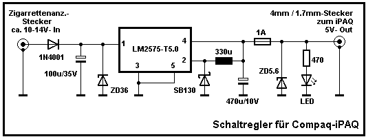

Habe mein Mega 128 im KFZ und habe mir anhand dieses Schaltplans ein
Spannungsreglker von 12 auf 5 Volt gebaut.
Funktionieren tut er aber er wird bei ca 300mA Stromverbrauch sehr heiß
trotz kühlkörper verbrennt man sich die Pfoten.
Desweiteren habe ich ein schlechten Radio EMpfang wenn ich den Atmega
an die 12 Volt Zigretten Anzünder stecke.
habe hier im Forum gelesen das man am Ausgang ein 100Nf nach masse
schalten soll um Ihn nicht zum Kochen zu bringen habe ich auch noch
gemacht aber nichts Kühlt.
Hat jemand eine Rat wie sollte man das Ganze Proffesionell aufbauen.

von Olaf Stieleke (Gast)
Die Ausgangsspannung wird bei den Linearreglern durch "verheizen"
erzeugt. Ergo: 12V - 5V = 7V, die verheizt werden müssen (wenn Motor
läuft, noch 2,2V mehr !).
Das mal 300mA macht 2,1W - wenn Motor läuft, noch mehr. Kein Wunder
also, das der knallheiß wird.
Darüber hinaus genügt die Schaltung nicht im KFZ - da treten
Spannungspulse bis +100V und -100V auf, die vom Regler nicht
"geschluckt" werden bzw. ihn zerstören.

von HerrmannA (Gast)
Wie sieht es mit einem LM 2575 aus???
Aber wo bekomme ich die Induktion her Conrad ??
bis jetzt keine gefunden.
