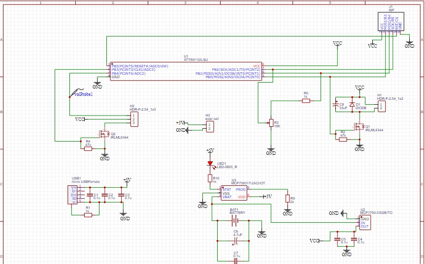

ich setze gerade mein erstes uC-Projekt ohne Arduino um und stehe gerade
vor einem Problem:
Die Schaltung soll den Zweck erfüllen, eine Zimmerpflanze automatisch zu
bewässern: An H2 ist ein Feuchtigkeitssensor
(https://www.amazon.de/AZDelivery-Bodenfeuchtesensor-Hygrometer-kapazitiv-Arduino/dp/B07V6M5C4H/ref=sr_1_5?__mk_de_DE=%C3%85M%C3%85%C5%BD%C3%95%C3%91&dchild=1&keywords=soil+moisture+sensor&qid=1615033516&sr=8-5)
angeschlossen. Dessen Werte sollen regelmäßig durch den ATTINY
ausgelesen werden und bei Bedarf soll dieser die Wasserpumpe an H1 über
den mosfet Q1 einschalten. Stromversorgung wird über Lipo und Battery IC
(U3) bereitgestellt.
Jetzt muss ich allerdings einen Denkfehler haben, denn der Programmer
erkennt den uC überhaupt nur, wenn der Motor nicht angeschlossen ist.
Ich habe dann ausprobiert, einen Blink Sketch auf den ATTINY zu laden
und dann gehofft, dass wenn ich PB0 als Ausgang wähle, der Motor z.B.
jede Sekunde anläuft. Tatsächlich funktioniert das von der Seite des uC
auch solange der Motor nicht angeschlossen ist, d.h. ein schönes
Rechtecksignal liegt dann an PB0 an. Sobald ich den Motor anschließe,
ist auch dieses Signal an PB0 weg und der uC muss neu programmiert
werden.
Wo in meiner Schaltung liegt jetzt mein Problem?
Viele Grüße
Peter

Kann es sein, dass die Schaltung zu viel Strom zieht? Geht es, wenn
Power angeschlossen ist? Der Programmer liefert nur wenig Strom und geht
wohl in die Knie.
OP #6615126
Update: Es war einfach nur der Q1 hinüber. Ich hab ihn jetzt getauscht
und alles funktioniert!
Danke für den Hinweis mit C8, ich dachte zusätzliche Kondensatoren
schaden nur selten, aber ich hab ihn jetzt mal ausgelötet.
Spannungsversorgung über den Programmer hatte ich nie eingeschaltet, die
Schaltung lief immer über die eigene Spannungsversorgung.
#6615530
Man muß Schaltpläne und Layouts nicht absichtlich verkleinern, sondern
darf sie auch in augenfreundlicher Auflösung posten.
Optimal zum Export ist das PDF-Format, dann kann sich jeder die
Anzeigegröße selber wählen.
Man läßt die Bauteile nicht wie zufällig auf die Platine fallen, sondern
plaziert sie anhand der Gummifäden für ein möglichst einfaches Layout.
Gutes Plazieren spart schonmal 50% der Layoutarbeit.
Man sieht auch schön, wie schlecht der Autorouter verdrahtet.
Der 33µF (C8) am Drain des Q1 läßt Deine VCC bei jedem Schalten mächtig
einbrechen. Sowas macht man nicht. Kein Wunder, daß das Programmieren
Probleme macht.

Moderator (Firma: Titel) Persönliche Seite #6615631
Das sieht man. Beim zweiten Mal würde ich wenigstens die unnötig vielen
Blockkondensatoren an wirkungsvollere Orte platzieren. So halt, wie es
z.B. im Datenblatt des µC steht.
Und dann vor dem nächsten Layout mal das da ansehen:
https://www.mikrocontroller.net/articles/Richtiges_Designen_von_Platinenlayouts
Die Leiterbahnbreite muss sich nicht am technisch minimal Machbaren
orientieren. Eher andersrum: mach die Leiterbahnen so breit wie möglich.
Bei deiner Platine bedeutet das: alles unter 0,4mm ist zu schmal. Und
die Versorgungsleitungen haben mindestens 2mm und verjüngen sich
bestenfalls ein paar mm vor einem schmalen Pad.
Augenscheinlich ist die Leiterplatte sogar zweilagig. Da fährt man nicht
zum Zeitvertreib mit einem Signal oder gar der Versorgung zwischen 2
SMD-Pads durch.
Sieh dir einfach mal andere Threads zu diesem Thema an:
Beitrag "Re: Bitte um Layout Review"
Beitrag "Masseflächen, Schleifen usw. wie erkennen? Definition, Erklärungen, wann ja wann nein."
Und der Beitrag "Re: CPLD Clock Probleme XC9572 1Hz 3V3" ist auch
ganz nett.
Und sieh dir mal andere gut funktionierende Layouts an. Warum sehen die
so anders aus als deines?
http://www.lothar-miller.de/s9y/categories/14-Entkopplung
OP #6616769
Danke für eure konstruktive Kritik und die hilfreichen Links! Ja ich bin
gerade erst dabei, mich in das Platinenlayout einzuarbeiten, das Routing
stammt auch tatsächlich ausschließlich vom Autorouter von EasyEDA, da
hab ich ehrlich gesagt nicht wirklich Zeit investiert. Die Freilaufdiode
D1 ist ja z.B. auch maximal ungünstig positioniert. Ich will jetzt
erstmal die Software zum Laufen kriegen und danach überarbeite ich die
Platine wahrscheinlich nochmal.
Der Hinweis mit dem Konflikt MOSI/Gate ist gut, ich werde das dann
einfach über eine Lötbrücke lösen.
Und ob das mit dem Bewässern dann auch wirklich funktioniert, ist
tatsächlich zweifelhaft, ich werde zumindest auf jeden Fall einiges
lernen.
