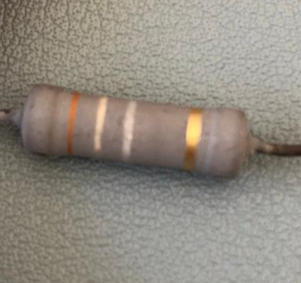

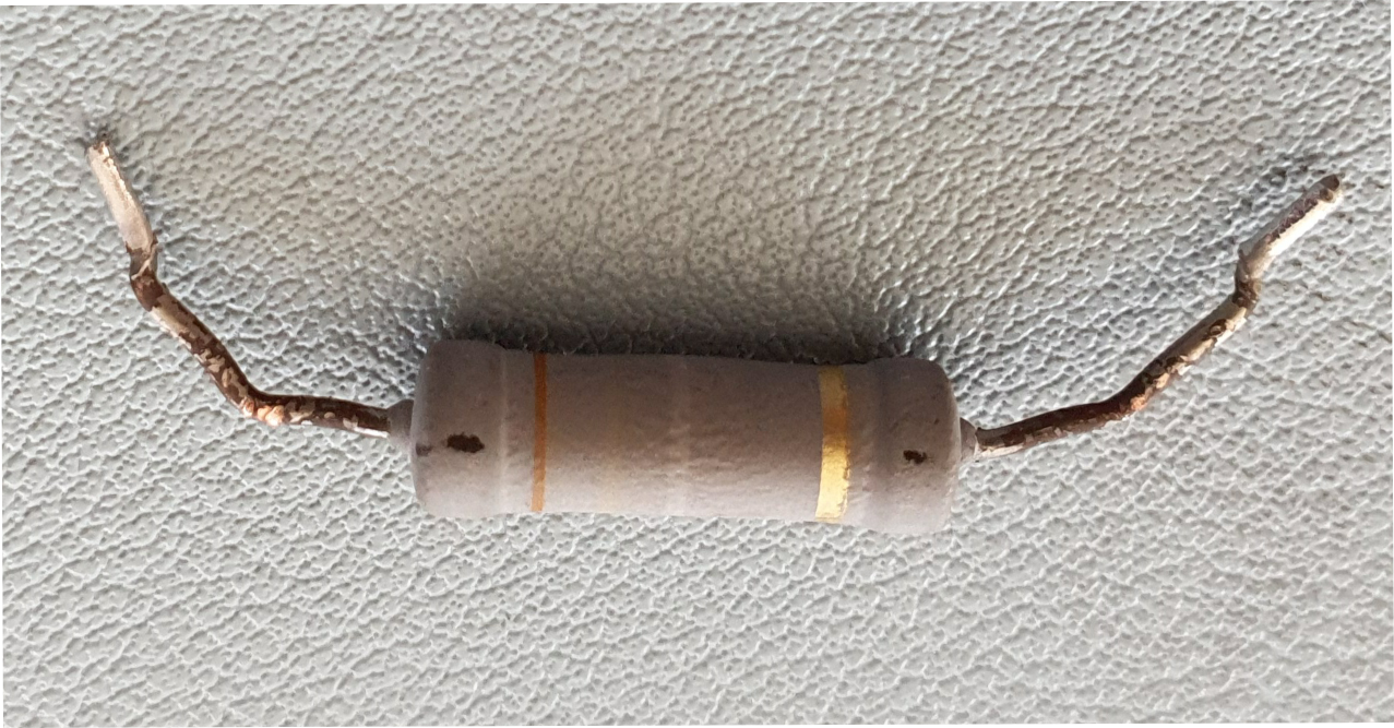

Hallo!
Ich brauch mal hilfe von Experten!
Die beiden Bilder zeigen den gleichen Widerstand.
Laut den Farbringen sollte er 0,18 Ohm sein.
Der Widerstand ist aus einer Gasheizungs-Steuerung.
Er ist in Reihe mit einer Diode und da hat es ein wenig gekokelt.
Aber nur leicht d.h. wo der Widerstand war sieht es angelaufen aus.
Hab jetzt keine Bilder davon.
Mess ich den Widerstand werden 18Kohm Angezeigt wie kann dass sein?
Vllt. ist auch ganz anders  Bauteil ??
#6611149
mach mal ein Bild von der Steuerung.
18k kann durchaus stimmen.
Sind bei 230V 12mA und 3W.
Könnte zur Baugröße passen.
Sieht mit der Diode für mich aus wie die Versorgung eines SNT zum
anschwingen.
Jogibär
PS: der goldene Ring ist etwas abgesetzt von den anderen
d.h. Toleranz 5%
Der 3. Ring von links, vermutlich der Multiplikator silber, d.h. 0,01
Vielleicht auch zur Strommessung? (aber Halbwellen?)
Bilder der Steuerung wären nicht schlecht.

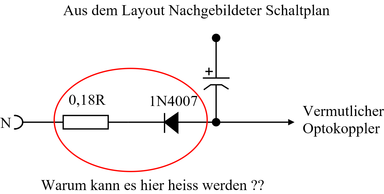

Gast #6611310
Danke für euere Antworten!
Bilder hab ich noch nicht! Würde jetzt auch nicht wirklich was bringen!
Ich hab mal versucht einen Schaltplan aus dem Layout zu machen!
Sieht mir jetzt irgendwie nach Nullspannungsmessung oder so was.
Mir leuchtet jetzt nicht ein warum beide Bauteile so fett ausgelegt
sind.
Vor allem wie kann jetzt der Wiederstand bzw. Diode heiss werden.
Hinter Diode scheint es sich um einen Optokopler zu handeln vermutlich.
Gast #6611341
Durch Überlastung. Lass die Finger davon, wenn Du keinen Durchblick
hast! Es ist mehr kaputt wenn dieser R defekt ist. An
sicherheitsrelevanten Teilen spielt man nicht.
Gast #6611346
Da hast du völlig recht! Mir ging es jetzt auch nicht um die Reparatur.
Ich gehe davon aus, dass der Angeschlossene Aktor oder was auch immer
die Überlastung verursacht hat.
Der Thread kann geschlossen werden!
Vielen Dank an alle!
Das ist normal das ein 3W Widerstand heiss wird - deshalb haben die
extra so einen Großen eingebaut
